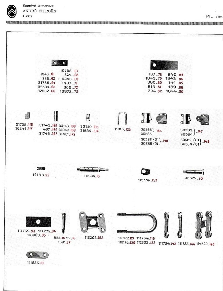

La cale 1843 possède bien un trou, voir PL 101 et PL 102
Momo
