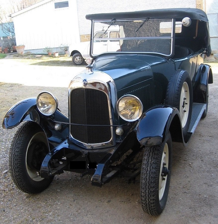

Je suis nouveau venu sur le forum, je voudrai vous présenter ma B12 Torpédo acquise en 2008, acheter sur Internet à un Parisien qui l’avait emmené dans sa maison de campagne en Normandie. Elle possède une plaque sur le tableau de bord d’un ancien propriétaire habitant dans l’Orne. Comme j’habite au Nord de Lyon (15km) elle a déjà beaucoup voyagé !
Cette voiture plafonnait à 35 km/h et la boite faisait beaucoup de bruit, je l’ai entièrement refaite, ce sera un sujet que publierai.
J’ai amélioré et repris la mécanique, voulant refaire la capote l’an dernier, après avoir contacter un sellier, qui m’a dit que le mieux serait de voir une autre voiture, j’ai contacté David (Douve) car je lui avais acheter, il y a 5 ans, un pont de B12 car je trouvais que mon pont avait du jeu et les ponts Banjo sont rares.
Je suis allé voir David, il m’a demandé de l’aider à régler l’allumage car la voiture ne démarrait pas. C’est comme cela que j’ai diagnostiqué le mauvais calage de l’arbre à came, et que j’ai pris part à la suite de tous les problèmes rencontrés, pour enfin permettre à David d’aller à Epoqu’auto, d’ailleurs j’attend la fin du confinement pour aller lui porter son nouvel arbre de transmission.
Cette collaboration m’a permis de voir que je n’avais pas un carburateur optimum sur ma B12
J’avais un solex 26 FHG montage 12 avec une buse de 17 mm, je l’ai remplacé par un carburateur trouvé sur la toile dont j’ai du remplacer le dessus (cassé dans l’envoi) maintenant j’ai un 26 GHF montage 22, buse de 21mm gicleur de 105 et la j’arrive sur route plate à 65 km/h.
J’ai passé cette voiture en collection en 2017 donc je joins le document de Citroën Passion qui comporte les numéros moteur châssis et série d’origine avec la date de fabrication.

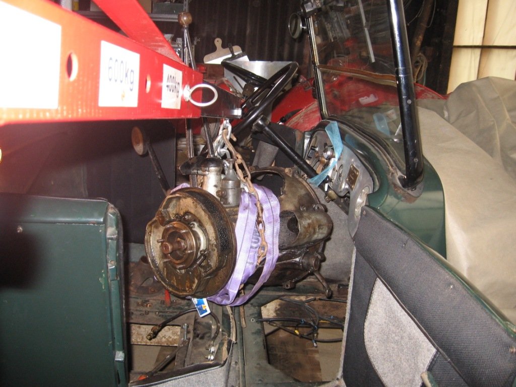

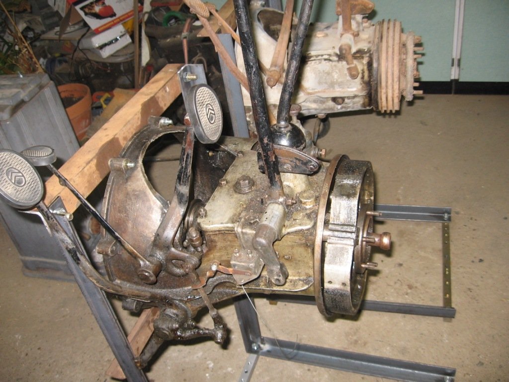

Voici comment j’ai restauré la boite de vitesses :
Comme elle était très bruyante je regarde l’huile, pas au niveau je décide d’en remettre et la je me trouve immédiatement à patauger dans l’huile ! En passant dessous je constate une fente dans le carter. La seule solution pour moi est de partir a la recherche d’une nouvelle boite et attendant à ne faire que de très petits trajets.
J’ai fini par trouver une boite de B 10 dans la Loire, et parallèle je réalisai un atelier avec l’achat d’un tour d’occasion, j’ai aussi récupérer à l’usine suite à mise en sous-traitance un banc de perçage et une petite fraiseuse. L’atelier terminé, la retraite arrivée toutes les conditions étaient réunies pour commencer les travaux sur la B12.
Dépose de la boite
Montage sur châssis
Boite B 10 à restaurer
Dépose de la boite
Montage sur châssis

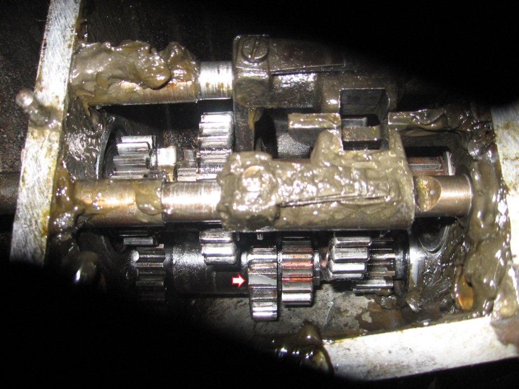

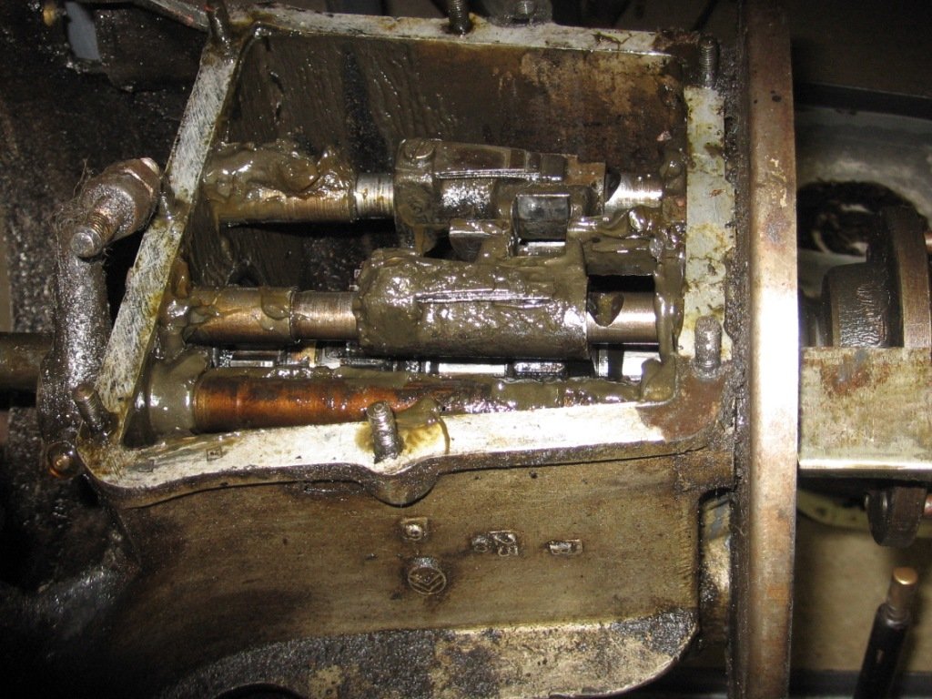

Ouverture et examen de la boite fissurée :
L’huile à été remplacé par de la graisse (qui coulait lors de l’arrêt, après chaque parcours)
Pignon cassé, donc la dent à passée entre les engrenages d’où la fente du carter.
Carter fendu en haut et bas.
Re: B12 Torpédo Commercial
Comme quoi il faut bien faire le double pédalage pour monter les vitesses et le double débrayage pour rétrograder en ayant soins d’accélérer suffisamment pour pouvoir rétrograder sans bruit.
Ouverture de la nouvelle boite pour voir l’état des pignons
Bonne nouvelle les pignons sont en bon état il ne reste plus qu’a transformer le carter en model B12 (axe d’embrayage diamètre 30mm au lieu de 18mm avec axe de frein des roues avant traversant).
