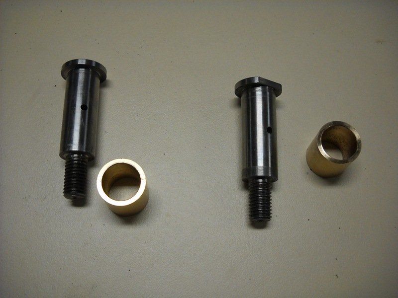

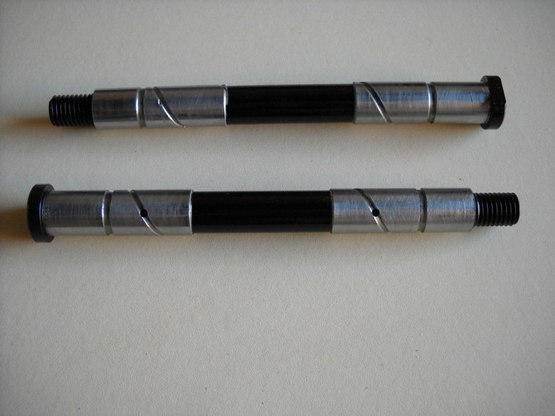

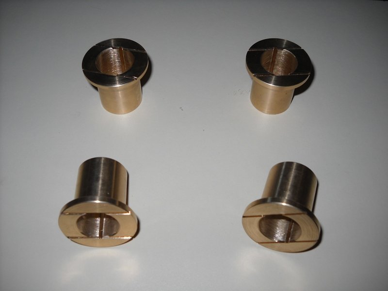

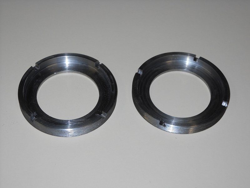

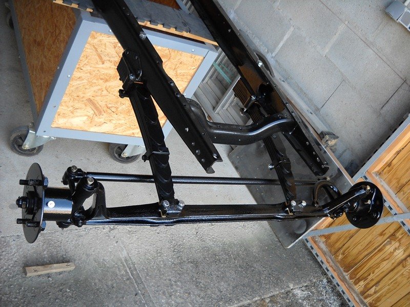

Voici quelques nouvelles de ma restauration.
Je viens de finir le train avant.
Voici quelques photos de refabrication et du train remonté sur le châssis
Je vais normalement attaquer maintenant le train arrière.
Les lames de ressort sont très usées et de plus elles ne sont pas toutes identiques entre le côté gauche et le droit, ce n'est pas simple d'en trouver et si je veux en faire refaire il faudrait que je soit certain de la forme.

j'ai eu le mème  problème avec mes lames avant  ,j'ai du en modifier certaines  pour équilibrer
