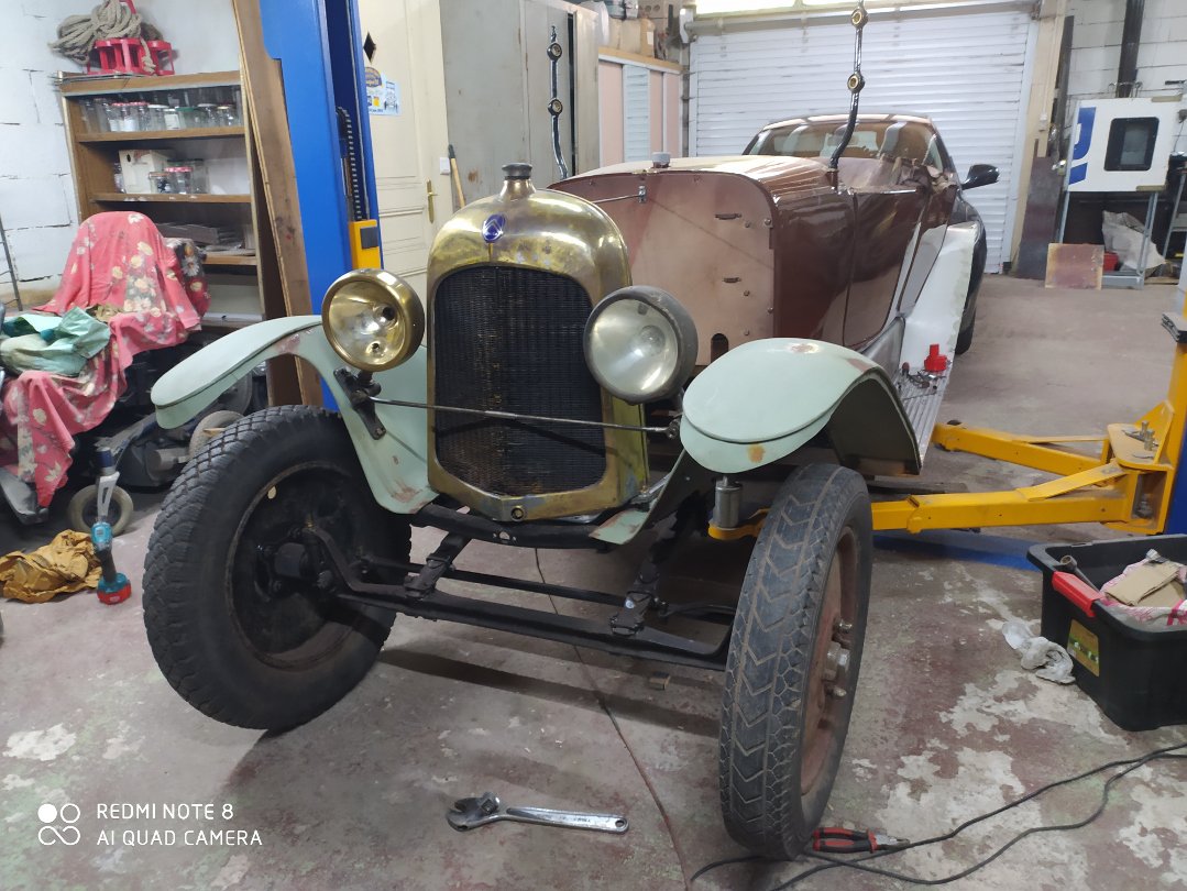

le montage à blanc est presque fini il me faudrait des photos du dessous des ailes pour voir les éventuels renforts et les supports d'ailes...
j'ai aussi posé les pares et ma barre de couplage pour voir un peu ; qui peut me donner la mesure de cette barre (à l’axe des boulons de fixation) ?

Je n'ai pas du tout la même barre de liaison que toi sur ma B2: la mienne est pliée, suit la forme du radiateur, et ses extrémités sont directement les points de liaison des ailes. Difficile dans ce cas de te donner une cote.
Un seul support d'aile en haut.

merci Laurent pour les photos j'ai commencé a faire des supports maison, pour la dimension de la barre en réglant la position des ailes je vais forcément la trouver

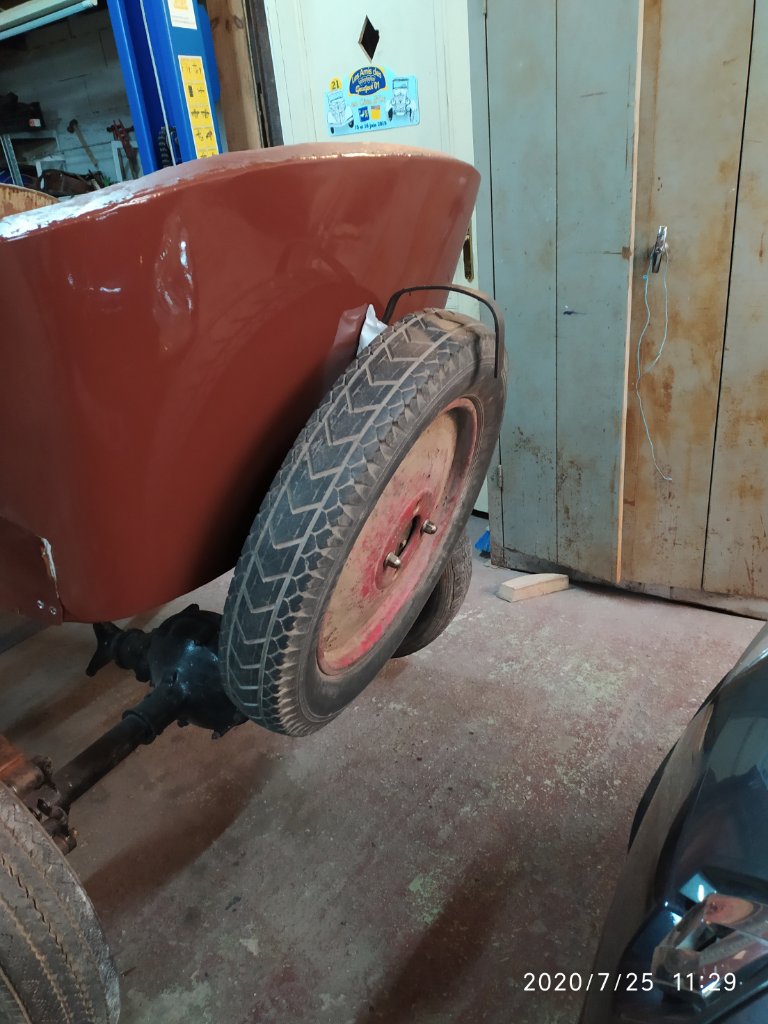

j'ai aussi fait mon support de roue de secours

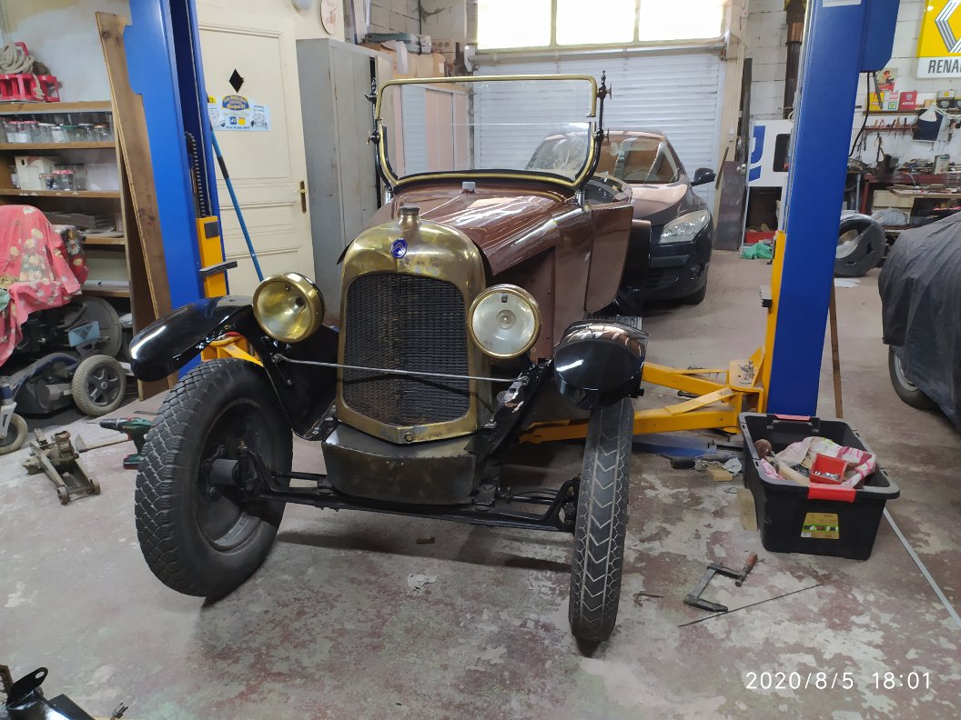

enfin mes ailes sont montées, c'est une grande étape de passée pour moi ,la carrosserie est donc presque finie, il me reste les petites tôles qui positionnent les volets de capot et après je commence le remontage des accessoire , pare brise etc

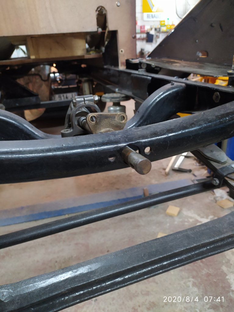

e refaisant la tôle ou passe la manivelle je me suis aperçu que la pièce en bronze du milieu a les trous de fixation décalés par rapport au passage de l'axe de manivelle or sur le châssis les trous sont tous alignés, ce ne serait pas la bonne pièce sinon ou se fixe t'elle ?

un petit montage pour me faire plaisir

Sympa le prémontage 8)
