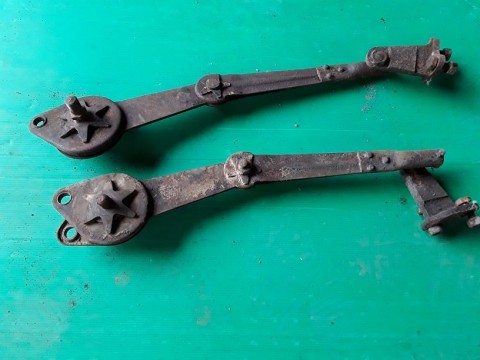

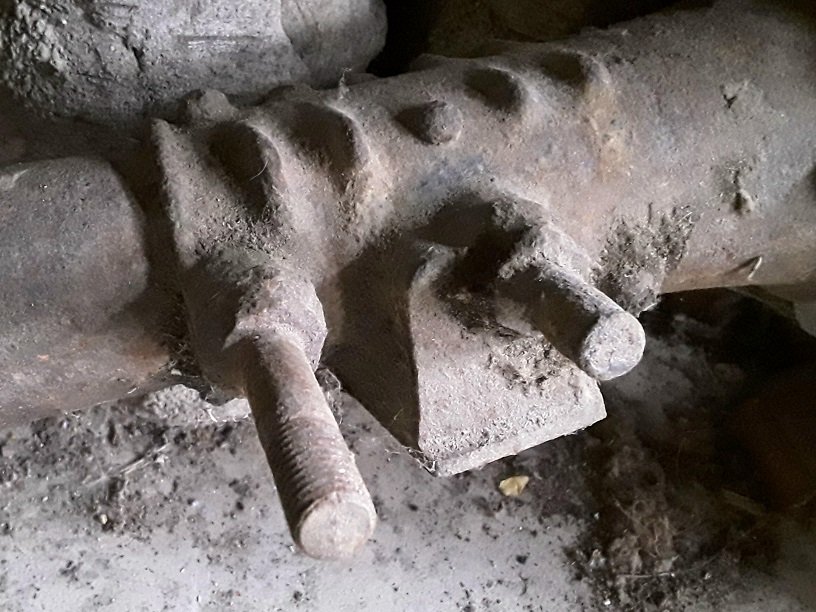

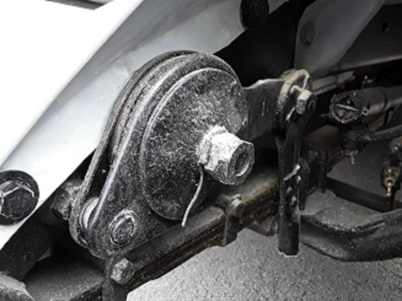

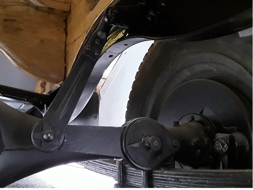

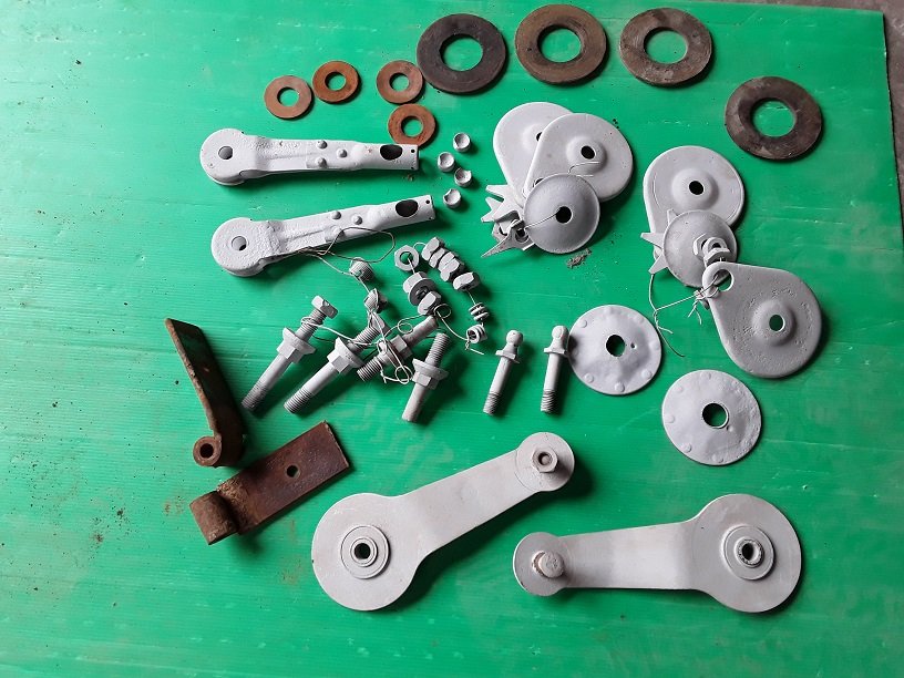

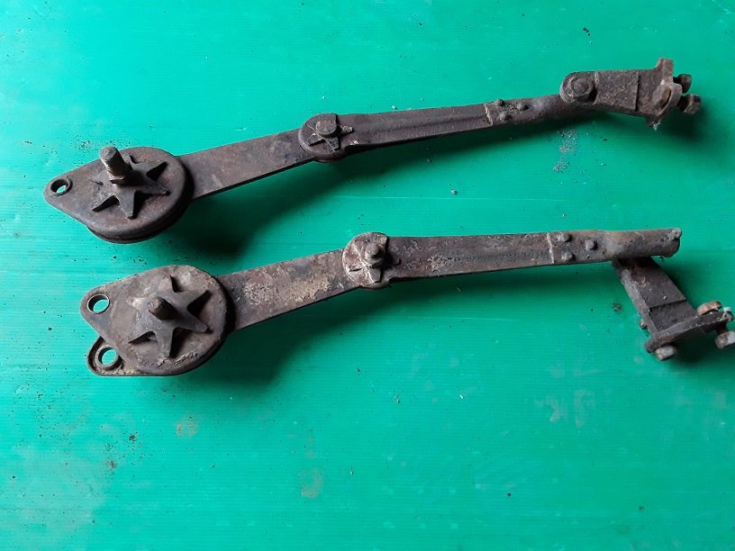

Re: Amortisseurs pour B14F
je comprends votre attachement à remettre votre B14 dans sa configuration d'origine. Dans la mesure du possible, il en est de même pour beaucoup d'entre nous, moi le premier.
Ci dessous les photos de mes amortisseurs av et ar de ma b14 f. Je suis en restauration depuis 2 ans et ma b14 avait que les amortisseurs avants, j'ai trouvé les arrières sur L B C.
J'avais commencé à remettre en état les avants, depuis j'ai trouvé une épave de b14 pour avoir de la pièce. Elle était pourvue de tous ses amortisseurs et complets en plus ..
Arrivant sur la fin de ma restauration, je sais maintenant que je n' aurai pas besoin de ces doublons.
Tout est complet voir photos,
Les avants avec le support entre essieu et lames, rotules, axes sur longeron,
Les arrières complets aussi, seul hic,les axes sur le pont arrière ont été soudés dessus.donc difficilement extractibles et réutilisables. ça doit pouvoir se refaire avec du rond plein de 14 mm à fileter plus quelques écrous, ou les faire tourner.
Je vous propose donc l'ensemble avant une mise en vente sur L B C
Merci de me contacteur en MP si intéressé
Cordialement JPW
