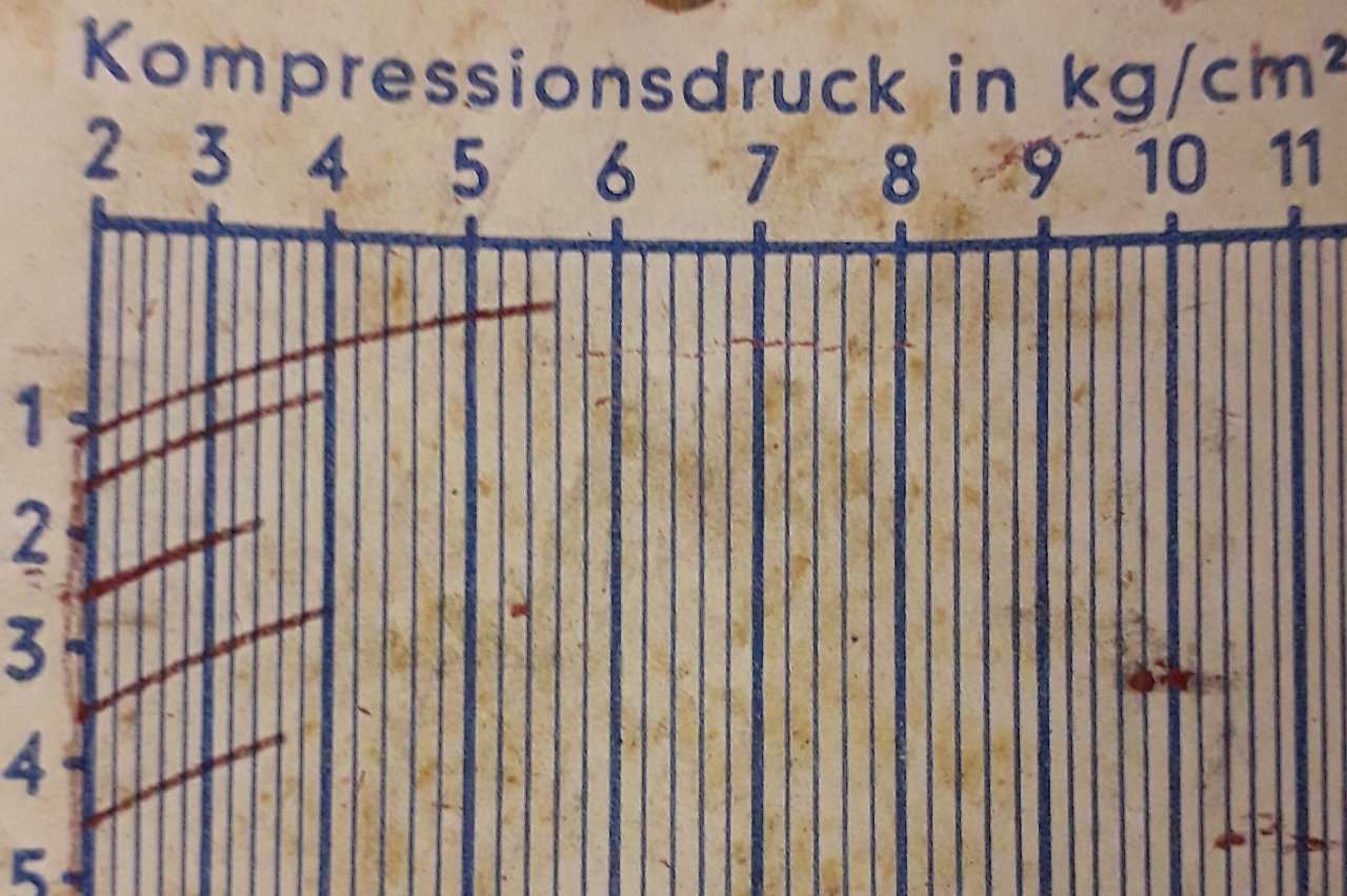

Voici les compressions. Ne pas tenir compte du numéro 1 le trait y était déja. Tenir compte des 4 qui suivent qui sont respectivement cylindre 1, 2, 3, 4.
Qu'en pensez ???
Qu'en pensez ???

Je trouve ça faible, mais normal si ton moteur n'a pas tourné.
Après difficile de juger sur les différences sur 0,5 bar pour 4 bars.

Pour comparer
Sur un moteur refait (piston, chemise), voici les valeurs mesurées hier:
cylindre 1: 5,2 bar
cylindre 2: 5
cylindre 3: 5
cylindre 4: 4.8

Pour comparer
cylindre 1: 5,2 bar
cylindre 2: 5
cylindre 3: 5
cylindre 4: 4.8
