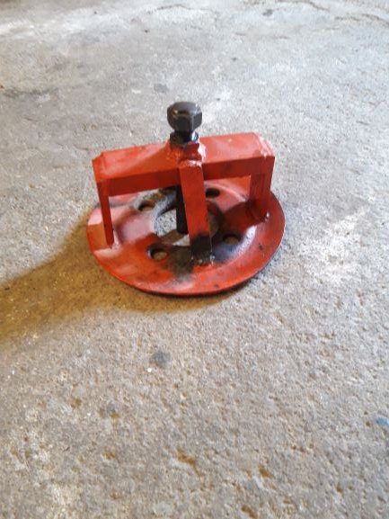

fliper
Messages : 144
10HP car : B10 Torpedo 1925
Localisation : LAVAL 53
Re: B14 torpedo
Message par fliper »
bonjour, depuis 30 ans j'utilise un arrache fabrication maison, fait à partir d'une vieille jante.
il souffre parfois.
jean yves
