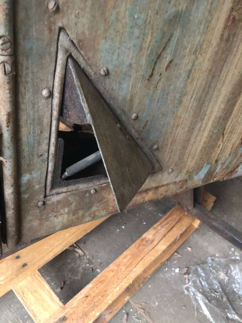

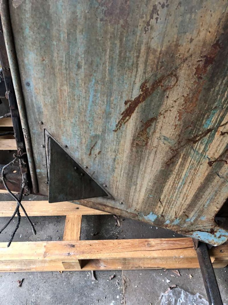

bonjour a tous
qui sait a quoi servent ces ouïes sur la b2 ?
ouies sur b2
Re: ouies sur b2
Tu n'as jamais conduit d'avant-guerre....
La chaleur du moteur est assez importante, donc en été il faut aérer.
Re: ouies sur b2
La première voiture de papa était une Juva quatre, l'hiver quand ils voyageaient ils embarquaient un brasero.
Les notions de confort ont bien changées.

Re: ouies sur b2

Re: ouies sur b2
Est ce une particularité des modèles luxe?
Quand on cherche sur internet on trouve des autos avec et d'autres sans.

Re: ouies sur b2
Intéressant, je n'avais jamais remarqué ces ouies.
La façon dont c'est fait et la similitude entre les 2 photos laisse penser à un montage d'origine, ou peut être un accessoire, qui dans ce cas aurait nécessité de repeindre le tablier.
Dommage que cette ouie n'ai pas été conservée par la suite sur les tout acier
Re: ouies sur b2
Sur les B14 cette ouïe a été déplacée devant le parebrise (celle qui sert aussi sur B10/B12 à faire le plein).
