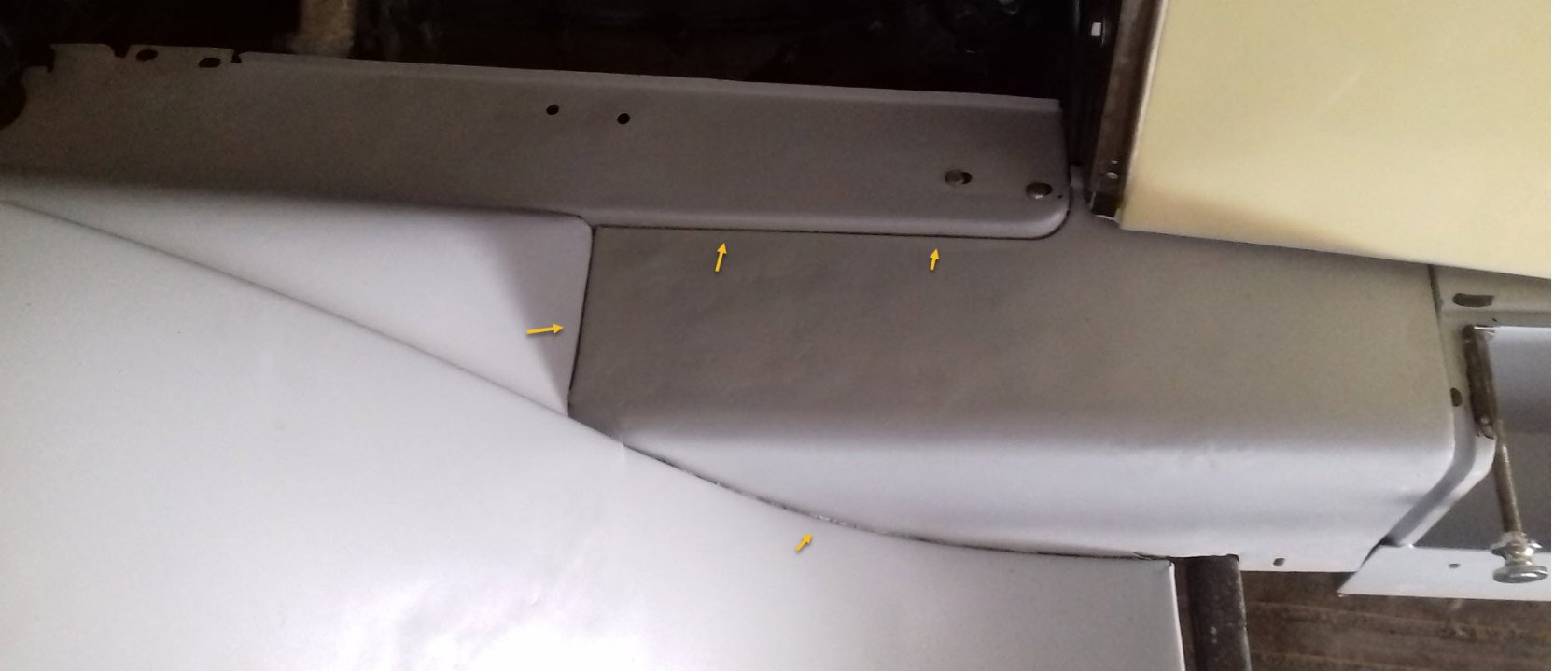

pour les ailes,
j'hésite à mettre un joint polyuréthane pour évier les infiltrations d'eau (c'est indiqué dans le livre "Techniques de Restauration")
pour les ailes,
- Messages : 663
Re: B14 1928 en cours de restauration
Pourquoi ne pas mettre plutôt du jonc d'aile noir ?
Le polyuréthane risque de craqueler avec le temps.
