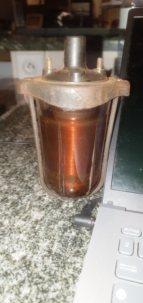

   je viens de retrouver cette bobine le l'ai monté et elle fonctionne parfaitement ma question es ce fiable ce type de Bobine?

Si elle est encore remplie de Pyralène et que les enroulement sont bon pas de soucis.
En revanche elle risque de de pas résister à ton allumage électronique (si il est vraiment bon).
C'est mieux qu'une bobine chinoise ou encore mieux une Marchal "Armée française".

Ok merci, j'ai retiré mon allumage électronique. J'ai tout en double voir en triple disons que je vois bien cette bobine en lieu et place de l'autre ça fait plus ancien

Ce sont de très bonnes bobines.
Attention elles existent en 6 et 12 volts!!

Vous faites bien d'en parler justement, je me posai la question car rien n'est inscrit dessus je l'ai monté et la voiture a démarré sans souci. j'avais ça dans une caisse avec que des pièces de b14, c'est un lot que l'on m'a donné quand j'ai fait l'achat d'un intérieur vieux de 30 ou 40 ans et jamais monté.
Le vendeur avait trouvé ça dans une remise au sec emballé dans de vieux draps.
Il pensait que ça avait appartenu a son grand-père j'ai juste dû refaire les panneaux de côté le bois avait été rongé par des bestioles
