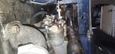

J'ai un gros doute: tu peux poster d'autres photos de ton carbu en place: vue de dessus, vue depuis la gauche.
Il y a quelque chose qui m'interpelle . Si trop lourd, tu peux me les mettre en MP, mais normalement ça passe.

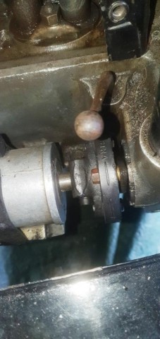

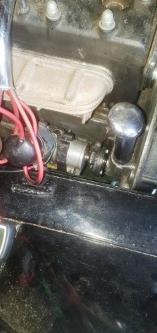

Mets nous des photos de ton renvoi d'angle...

voila les photos que Calm ma demandé
Re: manque de puissance .
et les photos du renvoi :

Coté carburateur j'ai l'impression que ta commande de starter est à mi course.
Pour moi il n' a que 2 postions possibles, à froid tu l'ouvres à fond et quand le moteur commence à monter en température tu la fermes et tu peux rouler.

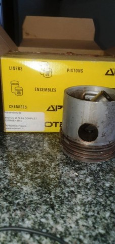

oui! c'est ce que je fais, la si je le met tout a gauche la voiture cale je suis obligé de le laisser dans cette position voir un peu moins il ne faut pas trop se fier a l'image car comme elle ne demarrer plus j'ai essayé plusieurs position mais en gros c'est ça .sinon je viens de me souvenir que quand j'ai refais faire le moteur il m'avait refilé les ancien pistons dans la boite des nouveaux et c'est du Ø 72ce qui lui procure une belle compression d'ailleurs je me demande si plutôt elle n'aurait pas froid aux fesse j'ai de la 20w50 et j'ai bien du mal a tourner la manivelle

Je constate, sur une photo, que ta durite d' arrivée d' essence au carburateur touche le bloc.
A froid, pas de problème ... mais quand ça chauffe, l' essence peut se vaporiser dans la durite et il se produit alors un phénomène de " vapor lock ".
Le moteur " ratatouille " et s' arrête rapidement.
Comme le bloc refroidit très lentement, ça ne redémarre pas tout de suite...
Remède : il suffit d' éloigner la durite du bloc. ( j' ai réparé , il n' y a pas longtemps, une Renault qui présentait ce problème )
A essayer ...

En plus tu n'as pas une boucle plus basse que la carburateur? Ca n'est pas favorable non plus...

Ce que je vois coté carbu, tout comme Seb, c'est la position du starter. Et c'est tout d'un coté ou tout de l'autre quand démarré. Ta mi course expliquerait surement que la voiture s'étouffe, que les bougies soient noires car surenrichies.
Ce que tu peux tenter dans un premier temps est de supprimer la bride de dépression entre carbu et bloc (elle sert à quoi d'ailleurs sur une B14, il n'y en a pas en B2) . Un bon joint, le carbu directement au bloc, ce qui permettrait aussi à la tige d'accélérateur d'avoir un cheminement moins "bizarre" (comme disent les tontons flingueurs).

La bride de prise de dépression sert à alimenter le servofrein, et oui la B14 (depuis la F) est une voiture high tech, alors que la B2, elle, est d'un autre âge....
arretez moi si je me trompe mais je vois pas de commande de papillon , seulement celle du starter?

Non elle est bien présente, il y a une petite biellette que fait la liaison.

La tige d’accélérateur a un chemin bizarre car elle est du mauvais coté, elle doit être coté moteur avec l’écrou vers l’extérieur.
