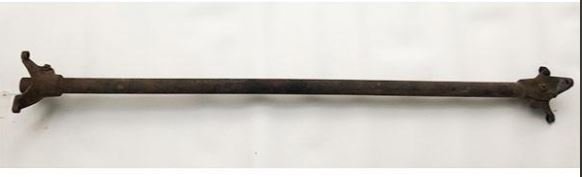

J'ai une B2, mais la tulipe que tu mentionnes ne me parle pas du tout.
Mon arbre de transmission est comme ça:
En enlevant les 3 gougeons à l'avant et les 3 à l'arrière, l'arbre s'enlève en jouant un peu sur '' l'élasticité '' des disques.
Tu peux peut-être nous mettre une photo un peu plus globale?

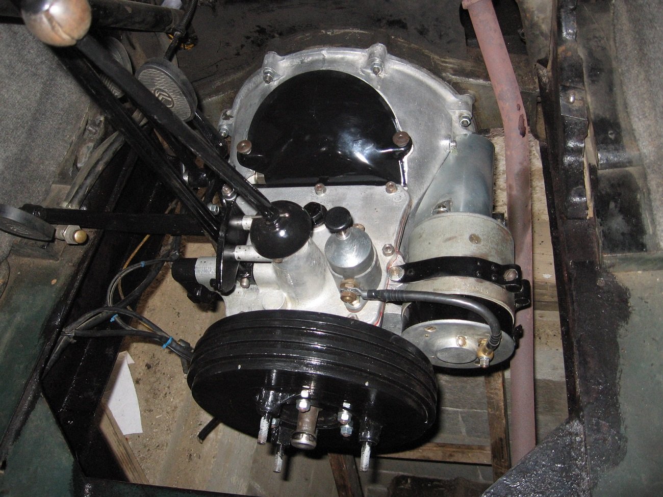

Ici une illustration montrant la « bande »:

J'ai le même montage sur ma B12.
La bande dont tu parles est la clavette de liaison entre l'arbre et la pièce B.
Pour sortir l'ensemble il faut enlever la vis de serrage de la pièce B
Ecarter légèrement avec un tournevis et faire reculer cette pièce B. Bien sur il faut mettre du dégrippant 24h avant.
Tu fais la même chose côté pont, et a ce moment la, tu peu faire reculer l'arbre vers le pont et la tulipe est dégagée
Bon courage

J'ai oublié de te dire qu'il faut gratter la peinture autour de l'arbre et le toilé pour mieux reculer la pièce B,
si tu fait reculer l'arbre déjà d'un coté il peut sortir et après c'est plus facile pour tous démonter.
Moi j'ai graissé légèrement, et je n'ai pas repeint l'arbre cela facilite le démontage suivant.
Attention à bien équilibrer l'emboitement de l'arbre côté boite et côté pont.
Je t'ai repris quelques photos ce matin les autres ont été faites lors de démontage de la boite.
Momo

Sur la 3ieme photo de Momo69 le 18 mars, l'amorce de rotule coté boite au centre doit rentrer sans jeu dans l'arbre, c'est ce qui fait le centrage

Oui la rotule rentre dans l'arbre d'environ 1 cm d'où la nécessité de répartir la côte entre la boite et le pont, c'est ce que j'ai dit en parlant d'emboitement.
Pour décoller la pièce B de l'arbre essaie de taper sur la piece B parallèlement à l'arbre.
