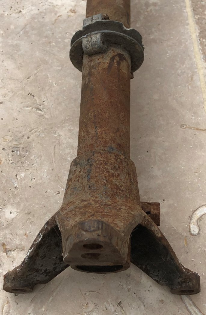

sur une barre de transmision que j' avais dans le garage , j'ai trouvé ca....
peut tu me dire si c'est la petite poulie que tu decrie
Re: poulie du compteur de vitesse
Oui c'est bien ça.

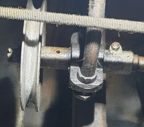

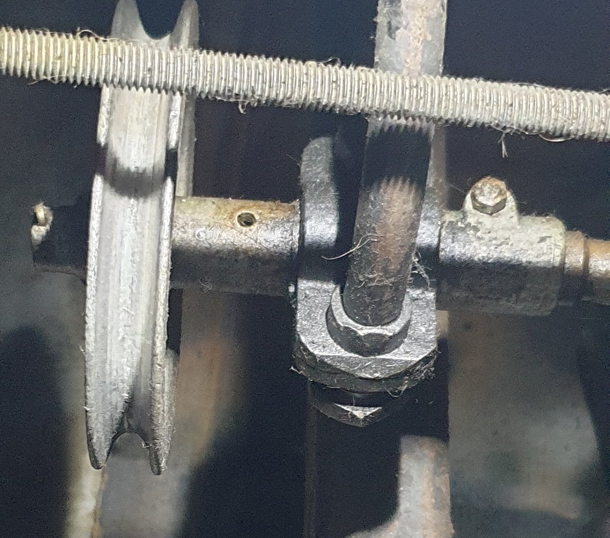

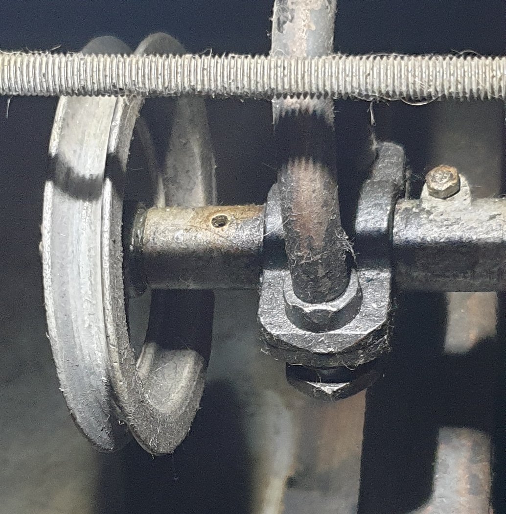

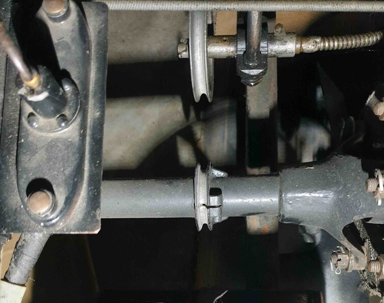

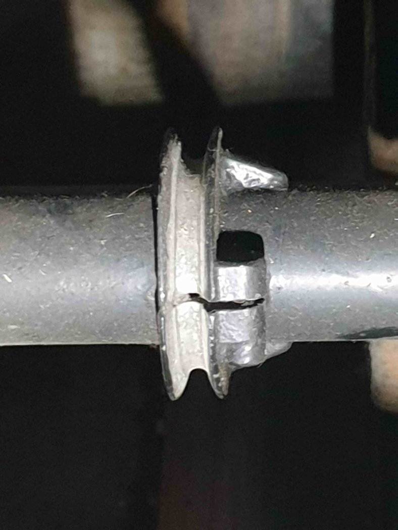

Alors voilà, sur ma B2, les photos et dimensions:
- La petite poulie (celle qui est sur l'arbre de transmission) a une largeur externe de 13 mm.
Son diamètre de fond de gorge est 48 mm.
- La grande poulie a une largeur externe de 15,5 mm. Le diamètre de fond de gorge est 85 mm.
