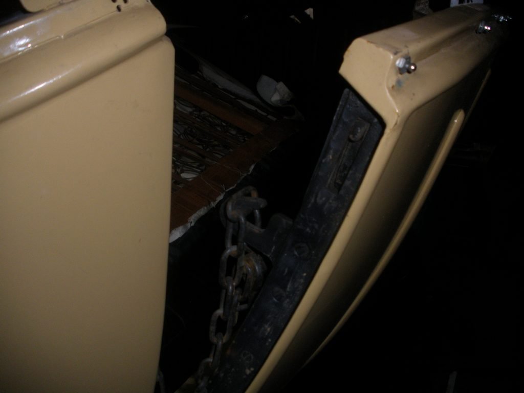

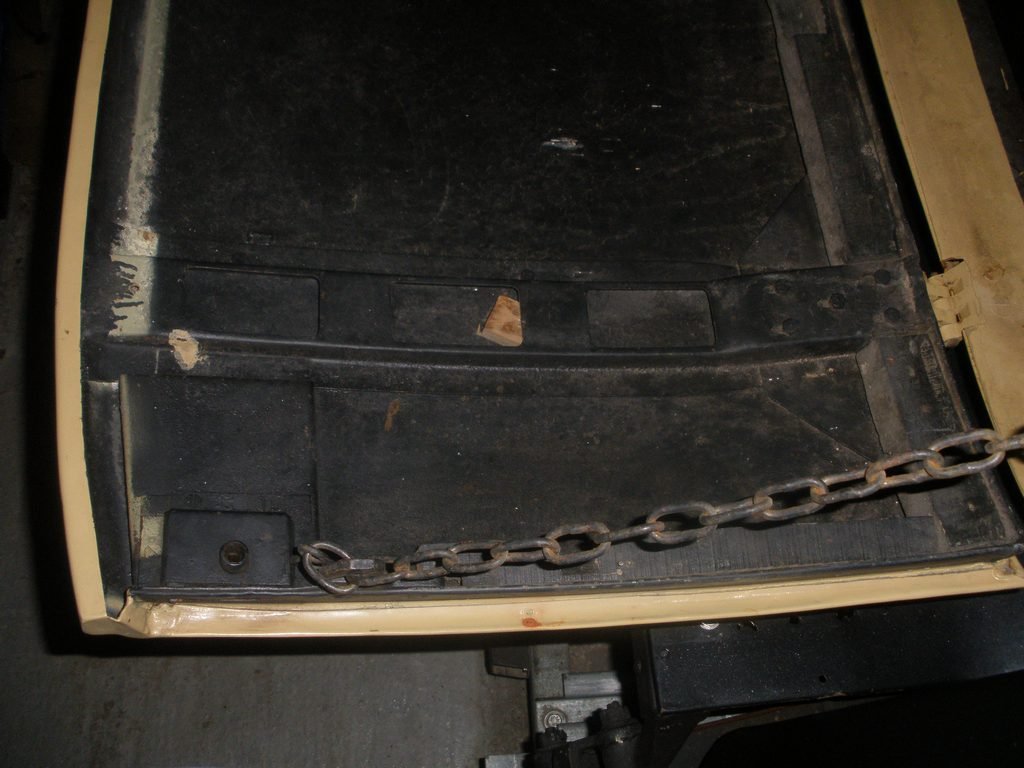

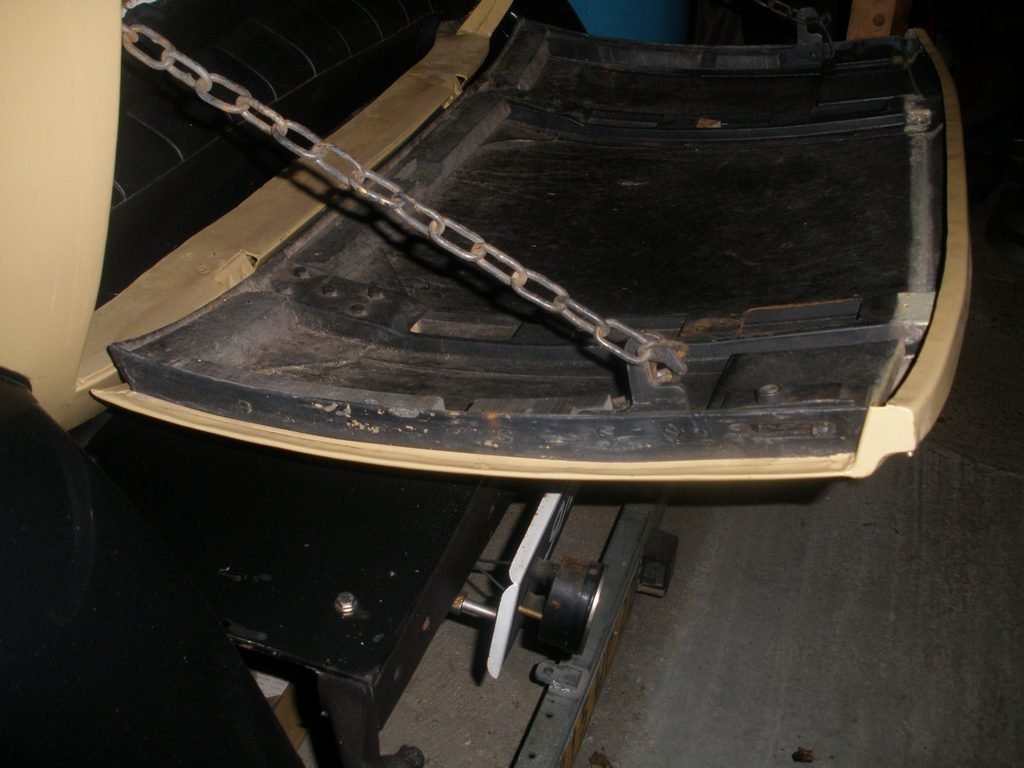

Mon torpédo b14 luxe avait été transformé en camionnette.
Je le remonte en torpédo mais n'ai trouvé qu'un arrière de torpédo commercial et je n'ai pas le hayon qui s'abaisse.
Quelqu'un aurait il cette pièce ou un modèle ou les côtes précises pour refabrication .
Alain

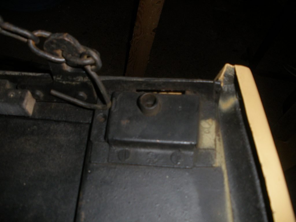

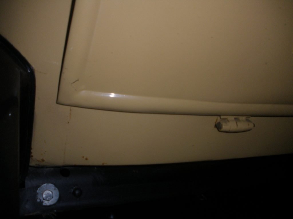

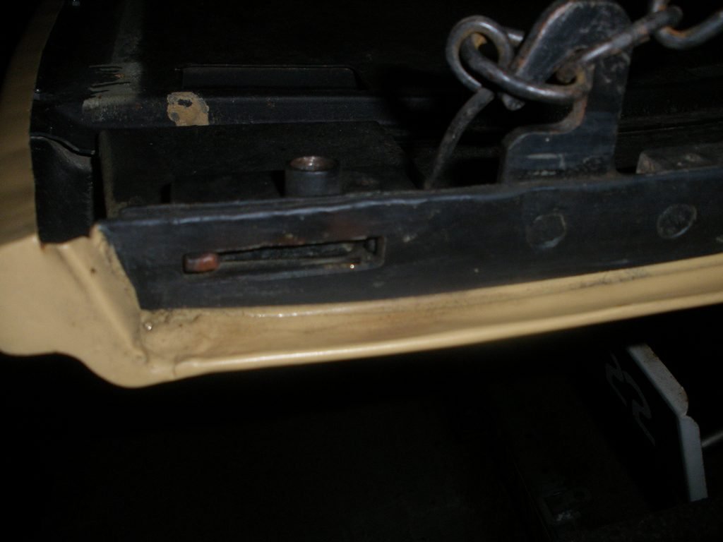

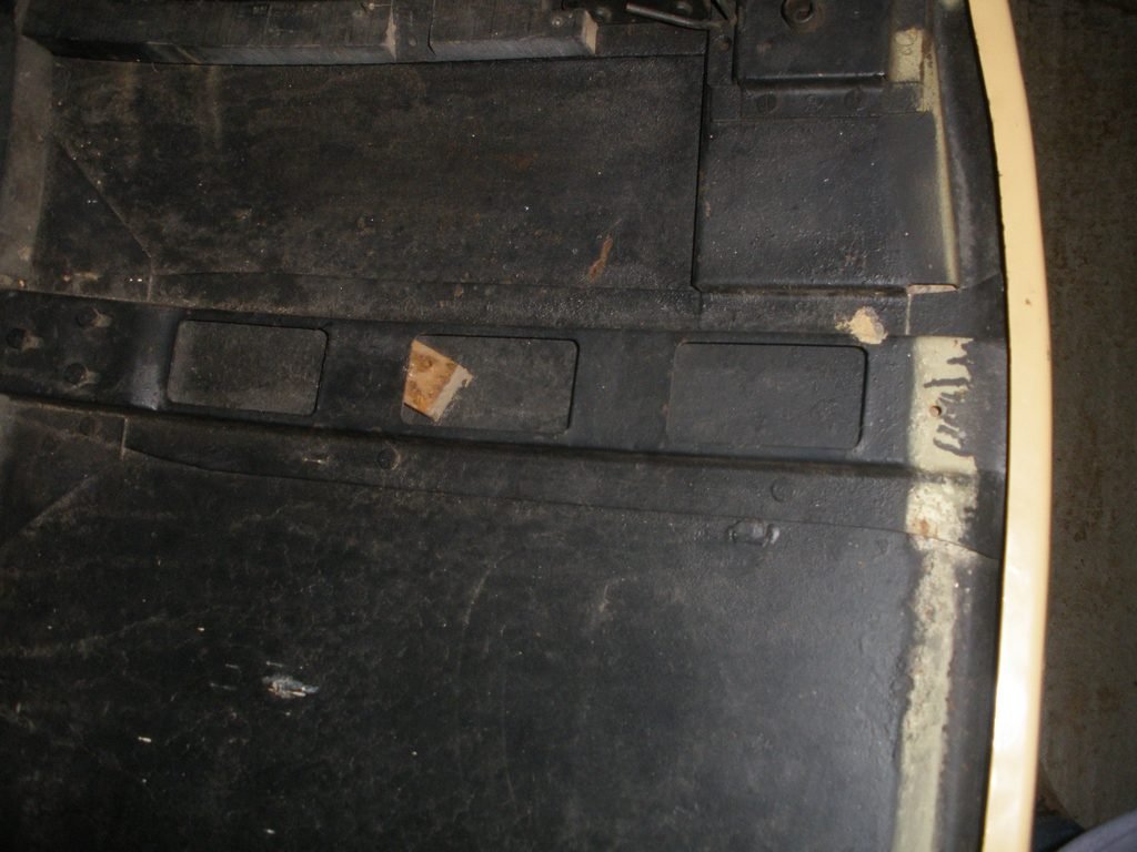

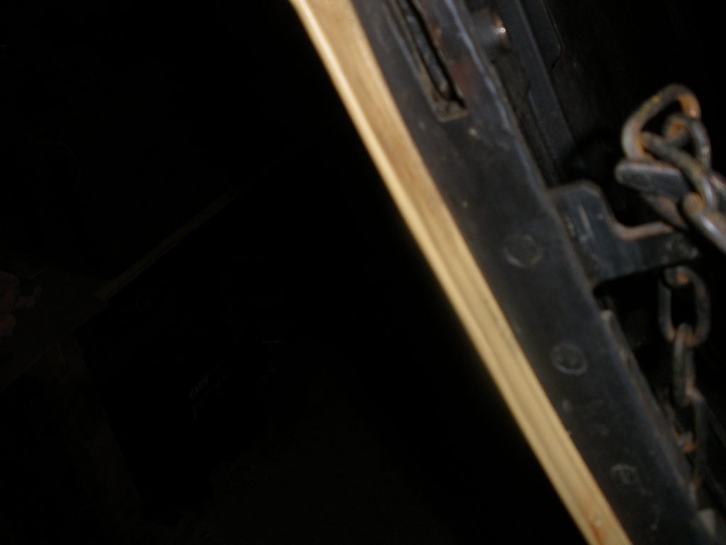

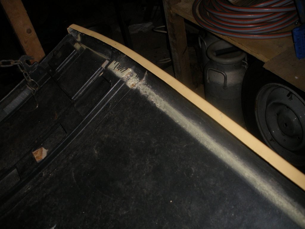

J'avais fait des photos pour quelqu'un du forum C4/C6 qui avait un torpédo provisoire dans le même état que toi.
Faut que je cherche.
- Messages : 3011
Re: Porte arrière torpédo b14

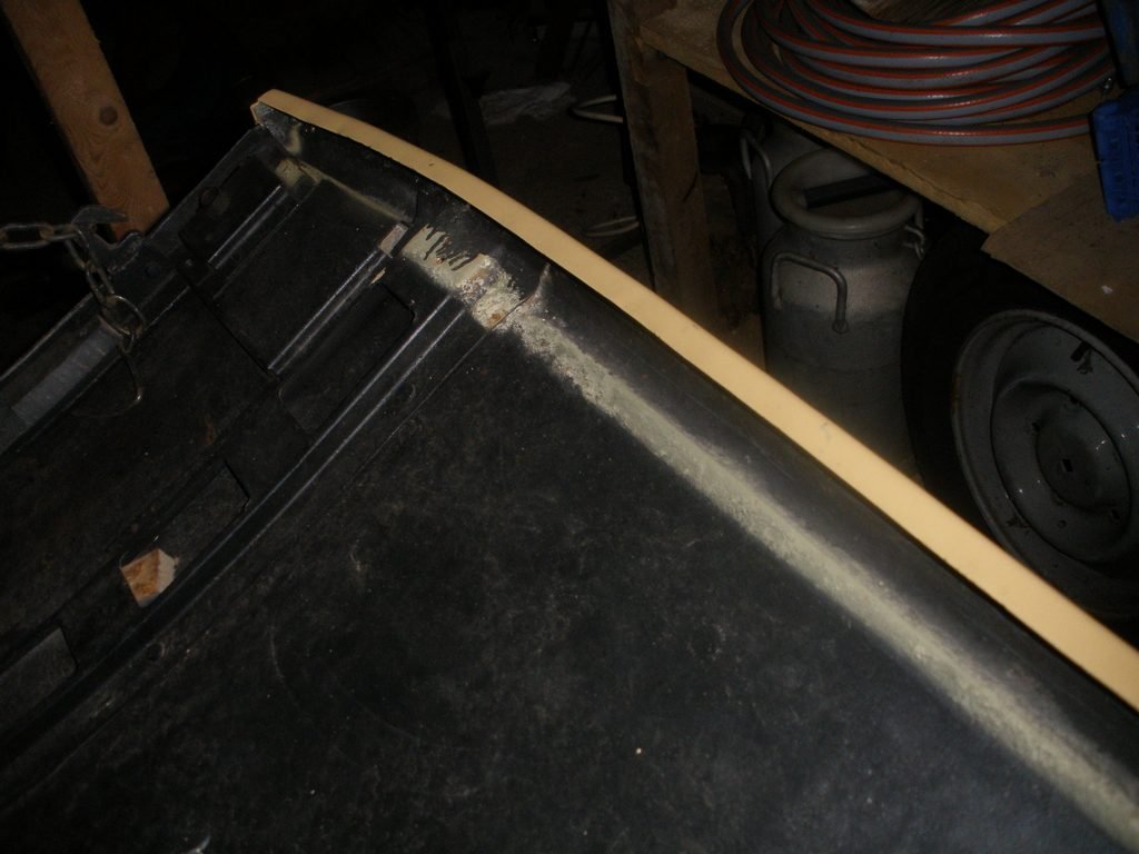

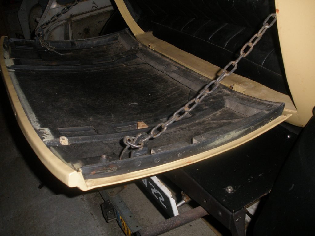

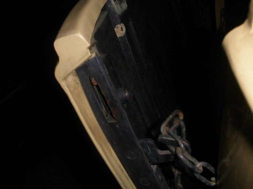

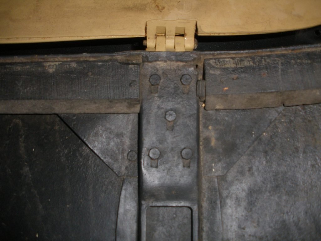

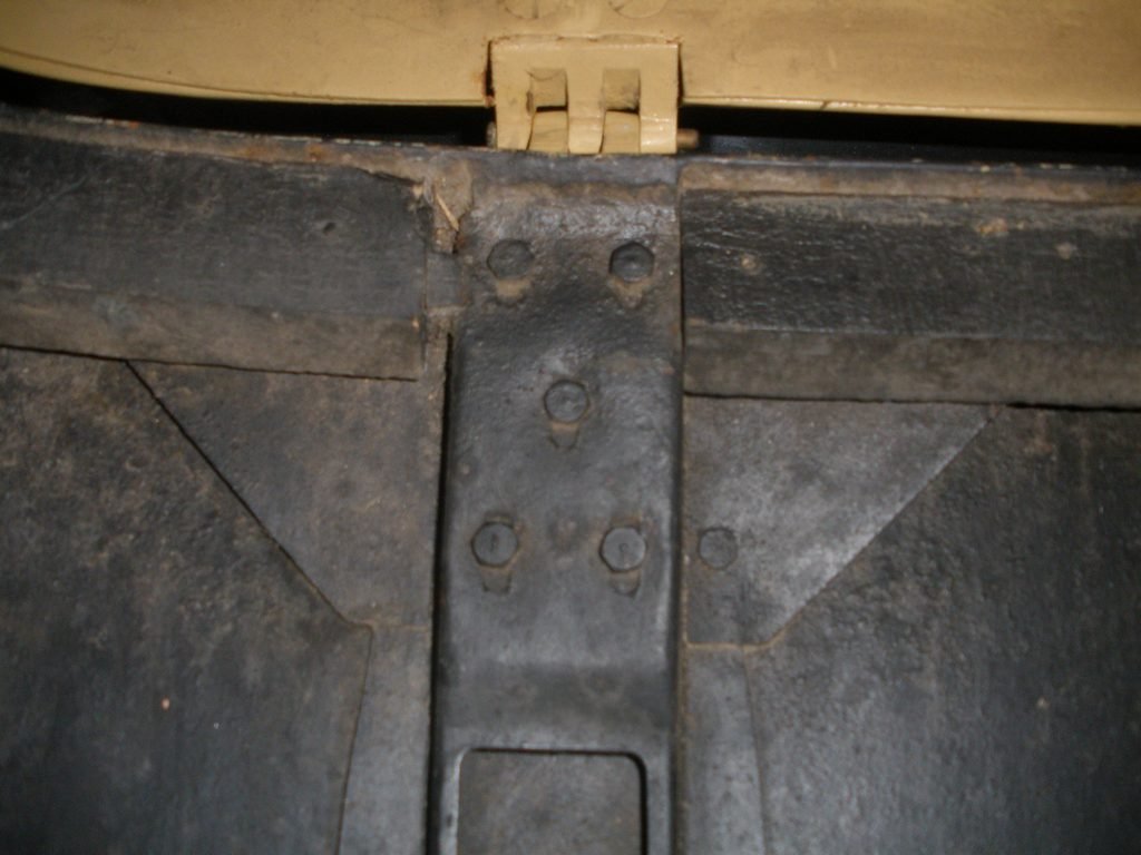

Voilà quelques photos pour commencer, si tu veux des cotes note-le moi.
