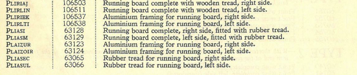

Sur le catalogue 10hp en anglais où il y a un chapitre B12 (c'est rare les catalogues B12) on voit les 2 sortes

Re: marche pied de B12
merci pour l info.
je pense que je ne vais pas aller vers la simplicité, je réfléchi à les faire comme sur ma b10 en alu.
