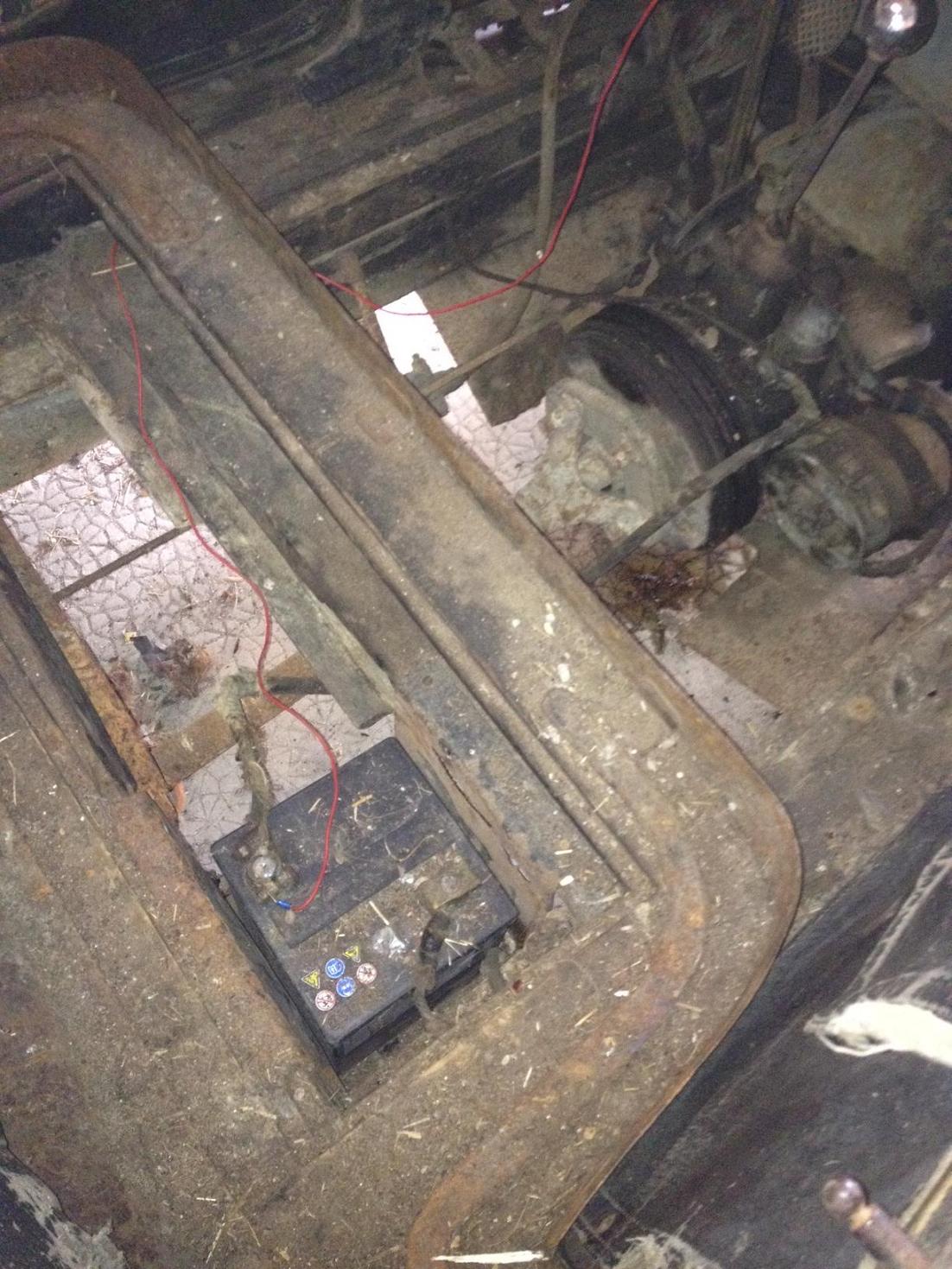

Heureux propriétaire depuis début août d'un superbe B2 Torpédo de luxe, dans son jus, moteur tournant, j'ai attaqué le "nettoyage" dans un premier temps.
La batterie se situe actuellement sous le siège avant, sous les fesses du passager, ce qui me gêne pour fixer le pot d'échappement, et ne me semble pas d'origine, vu la découpe quelque peu contrariée de la tôle.
Où se trouve la batterie sur la vôtre ... ? Est-ce la position d'origine ?
J'ai vu une photo sur le forum montrant un compartiment à batterie (très bien) refait, et quasiment au niveau du pont arrière, sous les pieds du passager arrière droit ...
Merci d'avance pour vos réponses !!!

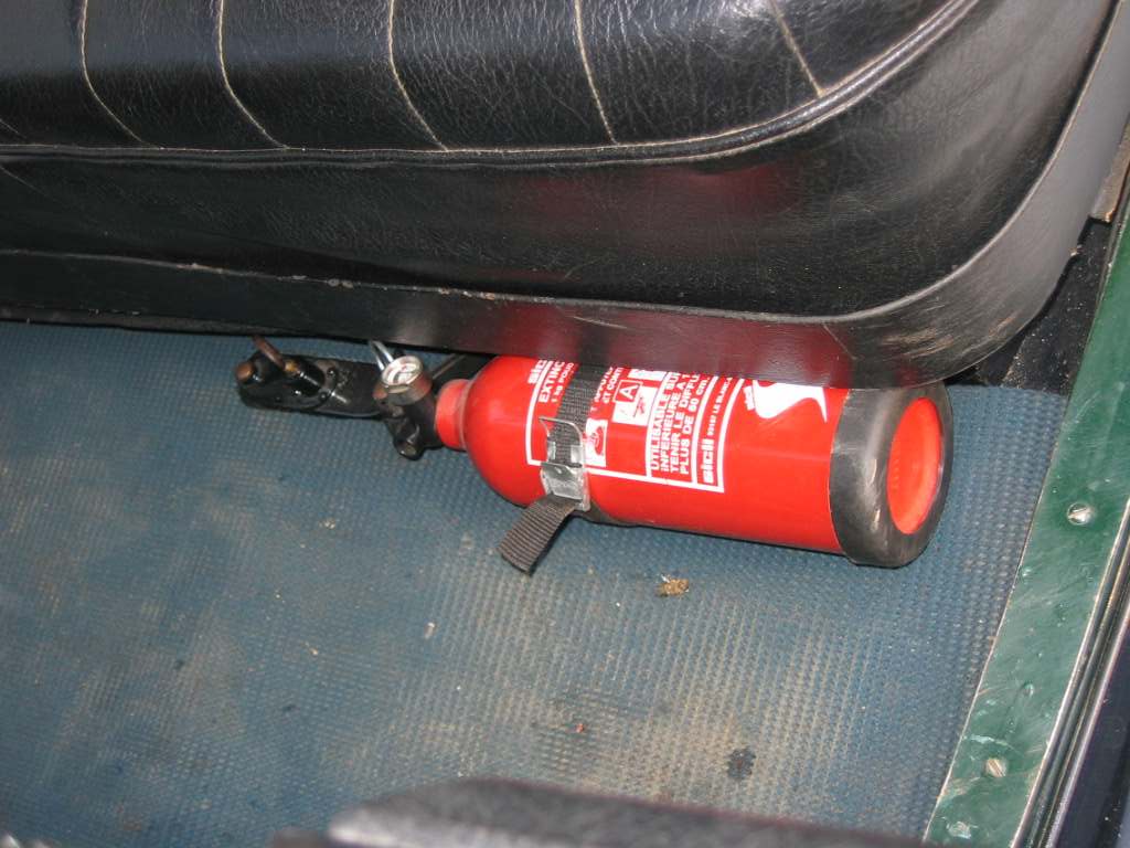

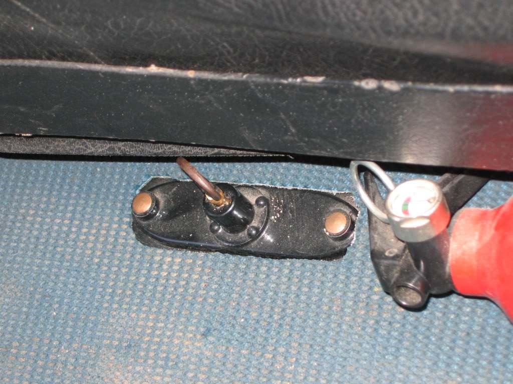

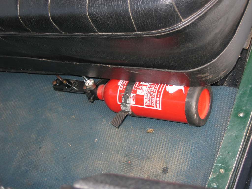

Pour ma part, la batterie se trouve sous le plancher avant droit, sous les pieds du passager, en arrière du démarreur. Le support est fixé au longeron droit. Ce qui m'a aussi permis d'installer à proximité un coupe-circuit. Je sais, ce coupe circuit n'est pas d'origine, mais c'est une dérogation qui pour moi va dans le sens de la sécurité. Les photos du support batterie suivront demain.
Voilà celles du coupe circuit, à coté de l'extincteur, placés juste devant le siège avant: coupe circuit centré, extincteur au niveau conducteur. A bientôt
