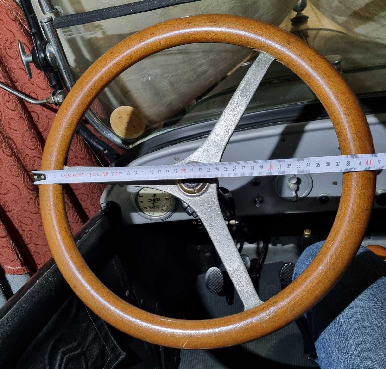

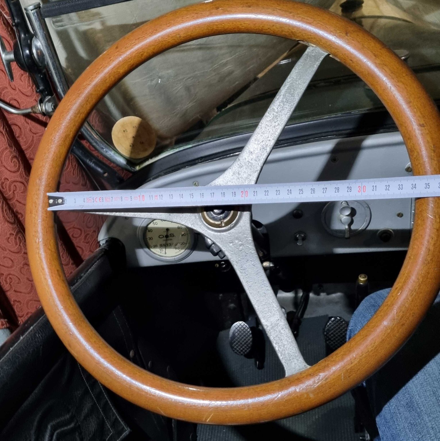

Quelqu'un aurait-il la circonférence du volant 3 branches pour une type A? j'ai trouvé le volant sans le cerclage bois.

Re: Citroën type A
Le diamètre extérieur du volant est 40,6 et le diamètre intérieur est 34 ( donc circonférence à multiplier par 3,14 ) .

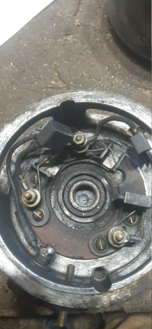

je suis entrain de refaire le circuit électrique, en testant la masse du démarreur j'ai remarqué que le pas de vis entouré en rouge sonnait.
Normalement, je dois brancher le positif dessus, donc je ne devrais pas avoir la masse dessus.
merci de votre retour pour avancer .

 - Messages : 3089
Re: Citroën type A
Oui tu as un court jus quelque part, soit sur la borne, soit dans les bobinages....1000pistes a écrit : 23 juil. 2025, 21:22 Normalement, je dois brancher le positif dessus, donc je ne devrais pas avoir la masse dessus.

Re: Citroën type A
Merci Sébastien de ton retour, je démonte à nouveau le démarreur et cherche la cause.
