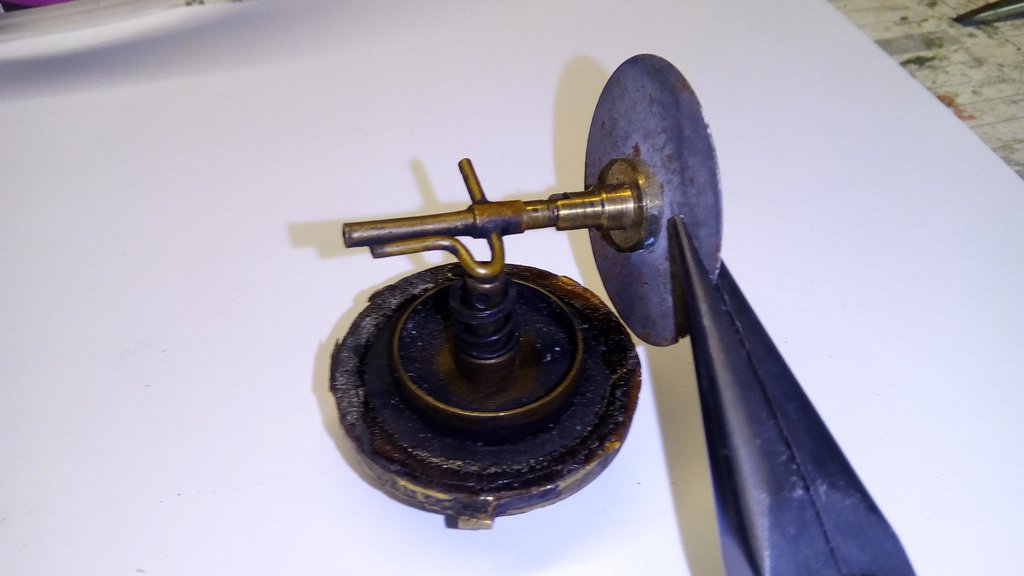

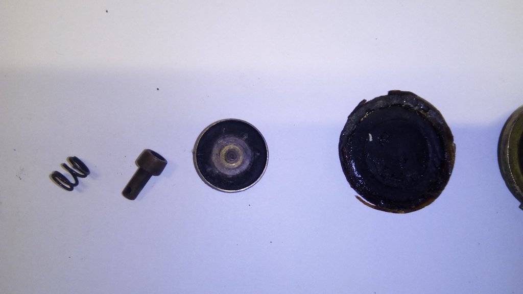

Arthur a écrit : 28 févr. 2025, 20:21 L'oléomètre est percé. Avez-vous des conseils à ce propos ?
Qu'est ce qui est percé? La membrane?

schum22 a écrit : 28 févr. 2025, 23:59 Tu parles du filtre à huile?
Cette boite est donc un filtre à huile. J'ai supposé, à tort, qu'il sagissait du dispositif d'oléomètre, en raison de son lien avec le cadran et de sa liaison directe à la pompe, face au manque d'infos de la RTA...
schum22 a écrit : 01 mars 2025, 00:04 Arthur a écrit : ↑L'oléomètre est percé. Avez-vous des conseils à ce propos ?
Par le fait, non, c'est le filtre à huile. Il est bouché aussi. Erreur de ma part liée directement à ce que je disais juste ci-haut.
Le cadran, en revanche, a l'air de fonctionner bien.
Pour le filtre : est-il possible de le remplacer, soit par de la pièce d'époque en état (où et à quel prix ?), soit par de la pièce neuve (quoi, où, et à quel prix ?), plutôt que d'essayer de le déboucher et de le réparer ? À moins qu'il n'y ait une astuce pour le déboucher facilement ? Il trempe dans l'essence pour cette nuit, ça ne peut pas lui faire de mal. Mais pour la suite ?
Arthur
Arthur a écrit : 01 mars 2025, 00:15 Pour le filtre : est-il possible de le remplacer, soit par de la pièce d'époque en état (où et à quel prix ?), soit par de la pièce neuve (quoi, où, et à quel prix ?), plutôt que d'essayer de le déboucher et de le réparer ? À moins qu'il n'y ait une astuce pour le déboucher facilement ? Il trempe dans l'essence pour cette nuit, ça ne peut pas lui faire de mal. Mais pour la suite ?
A ma connaissance absolument aucune solution, c'est le même souci sur les premières AC4.

Je connais un étammeur qui pourra s'occuper du filtre à huile et le sauver.

Arthur a écrit : 02 mars 2025, 10:05 Je connais un étammeur qui pourra s'occuper du filtre à huile et le sauver.
On trouve quelques photos chez nos voisins AC4.... https://forum.citroen-ac4.fr/viewtopic. ... 01#p118501
Messages : 656
Nos amis du C4 / C6 Historique club qualifient ce filtre à huile de " merveille d' inutilité ".
Je suis tout à fait d' accord ! Il suffit d' effectuer les vidanges régulièrement. Ce sera beaucoup plus efficace que de vouloir remettre en service ce " machin " qui n' était pas encore au point.
Parfois, il faut faire simple ...
Je ne suis pas certain que ce filtre possédait un bypass comment peuvent l'avoir les filtres modernes et donc si il se bouche le risque est de ne plus avoir de pression d'huile du tout....
Arthur
Messages : 179
10HP car : B14
Localisation : Franche-Comté
Message par Arthur »
Je pense que mon étameur arrivera à réparer le filtre, j'irai le voir dans la semaine. En attendant, le circuit d'huile a été complètement nettoyé puis réamorcé avec de l'huile neuve (bidon entammé pour l'occasion).
Par la suite, j'effectuerai une vidange par an au printemps, en même temps que ma CX.
En guise d'être inutile, c'est quand même grâce à mon filtre à huile que mon moteur est en état aussi exceptionnel. Sans filtre, il serait complètement mort... Il n'est pas complètement bouché, mais plein de sâletés et de grumeaux d'huile pâteuse qui le bouchent partiellement. Il doit laisser passer une huile relativement propre en étant sous pression, certainement, sinon le moteur aurait cassé depuis belle lurette. Mais le pauvre filtre a bien besoin d'un nettoyage en profondeur !
