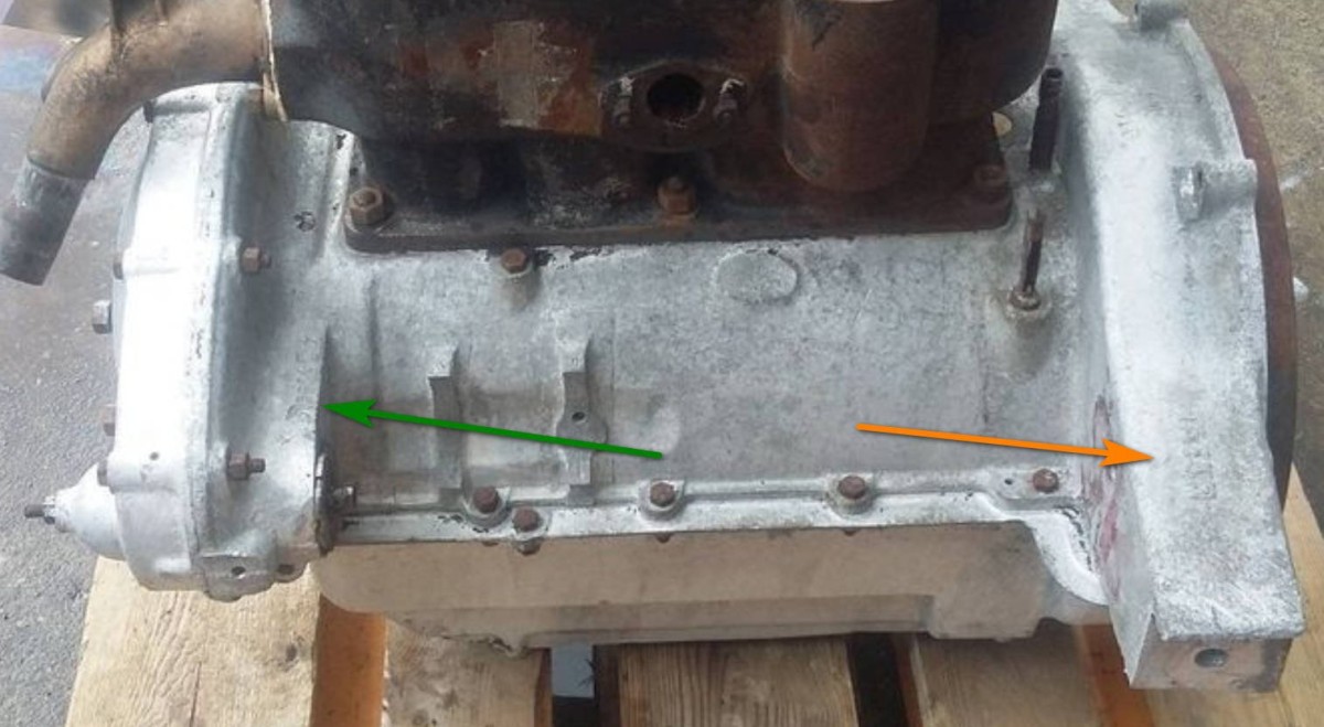

Quelqu'un saurait-il où se trouve le numéro de moteur gravé sur un B2 ?
Merci d'avance. Tony (Nouvelle-Zélande)

Hello,
Si je ne dis pas de bêtises sur la fonderie aluminium du bas moteur près de l'entrainement de la dynamo.
Ou à l'opposé comme sur les B14 sur l'oreille de fixation arrière gauche.
Re: Numéro de moteur B2
Merci!schum22 a écrit : 02 déc. 2025, 12:27 Hello,
