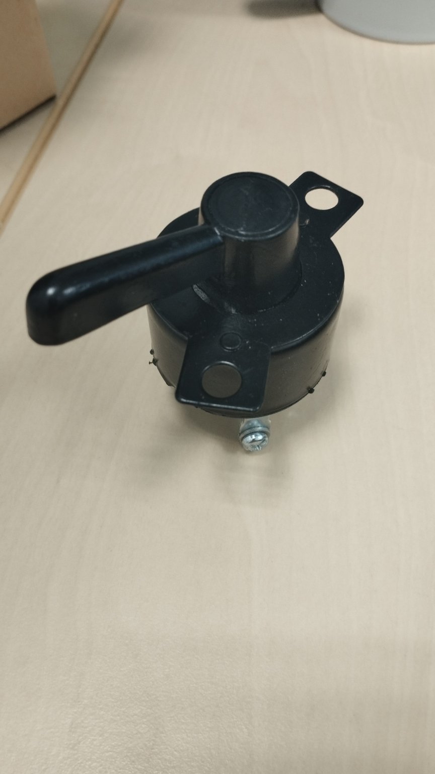

bon, ca y est, les sieges de ma voiture sont finis, de que la 4eme vague de chaleur s'arrete je vais commencer avec l'interrupteur, j'ai deja essaie mais je n'a pas trop compris comment faire le branchement, quelque un a deja utilise le meme?

Salut ! Il n’y a aucune indication près des plots ? Sinon je ne vois pas d’autre technique que de se munir de fils, pinces croco, ampoules et une pile ou batterie pour tester et voir quelle est la borne d’arrivée du courant et celles de sortie (et leur ordre) ...
Bécatorz a écrit : 05 août 2026, 17:30 Salut ! Il n’y a aucune indication près des plots ? Sinon je ne vois pas d’autre technique que de se munir de fils, pinces croco, ampoules et une pile ou batterie pour tester et voir quelle est la borne d’arrivée du courant et celles de sortie (et leur ordre) ...
Oui faut connecter "Métrix", faire des essais et noter les positions.

des indications oui, mais pas tres clair pour moi, je vous ferais des photos de que je soit de retour a la maison, d'ailleur la commande a 4 positions
4 positions :
  • éteint
  • feux de position
  • feux de route
  • feux de croisement

je doit confirmer mais si je me rapelle bien il y a 4 sans compter eteint
Oui car là ton commutateur sert aussi mettre le contact sur un tracteur (pour avoir la radio par exemple)

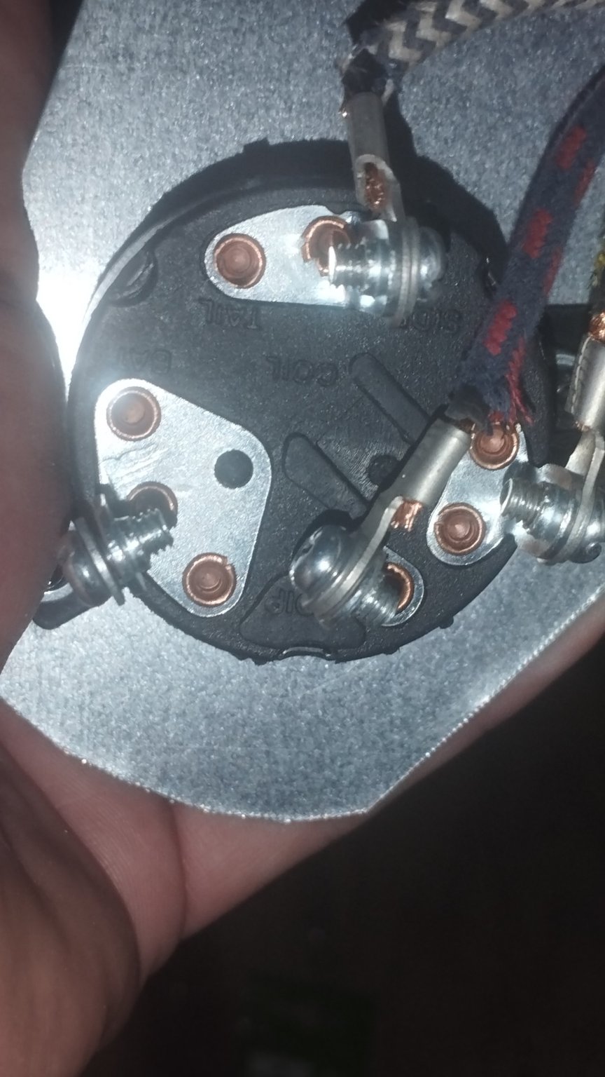

Voila de retour après la chaleur, pouvait-vous me guider sur la connectique?

Salut !
Il semble y avoir une borne d’entrée et 3 bornes de sortie, donc le commutateur doit avoir 4 positions c’est-à-dire une position où l’entrée n’alimente aucune sortie et 3 positions où le commutateur alimente successivement les 3 sorties. Reste à déterminer par essais avec une pile et une ampoule où est l’entrée et l’ordre des sorties sur lesquelles seront branchés, sur la voiture, les veilleuses, les codes puis les phares.
C'est marqué dessus, je vois un BAT, un TAIL, un COIL, un SIDE et un DIP probablement, après il faut adapter à ton usage.
