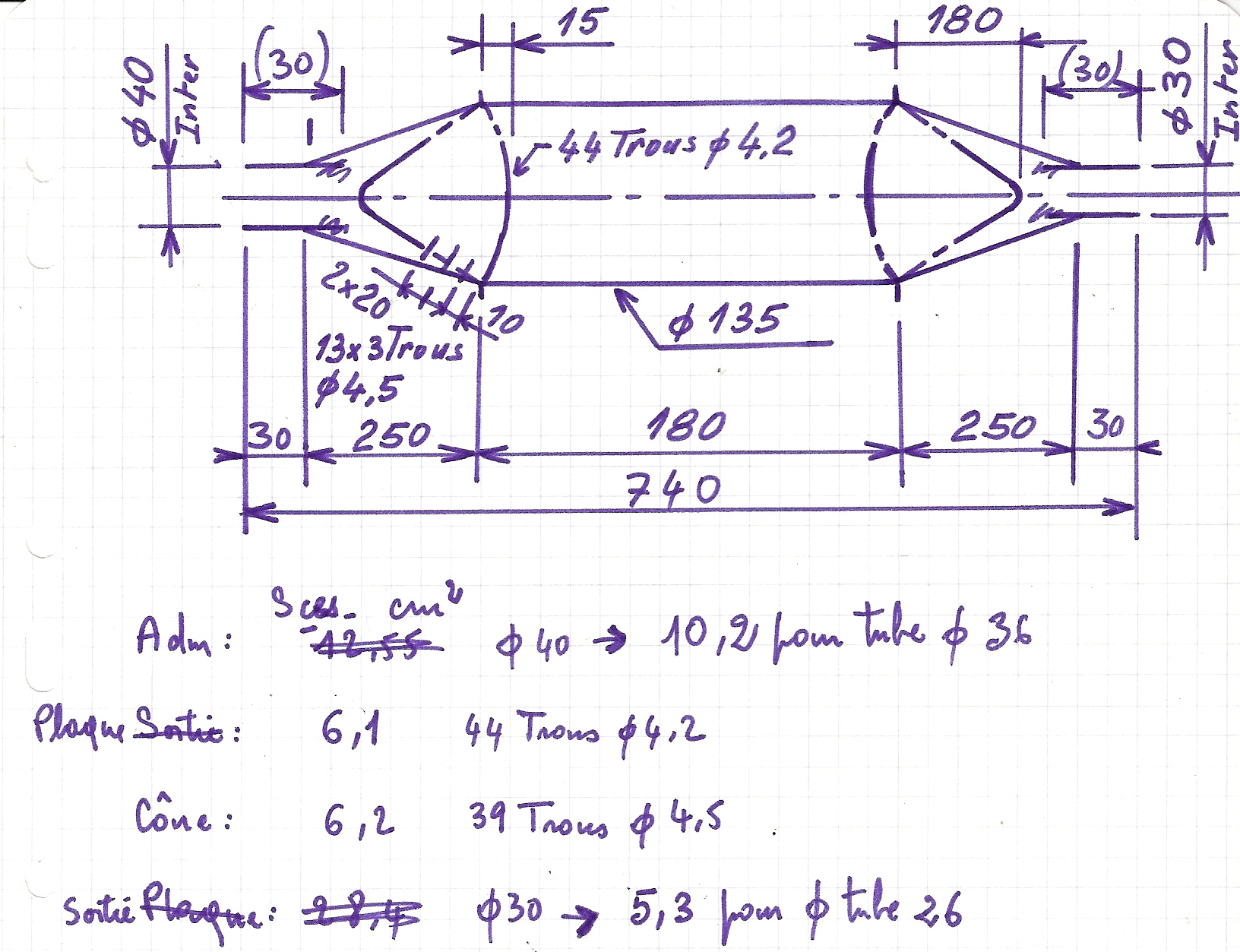

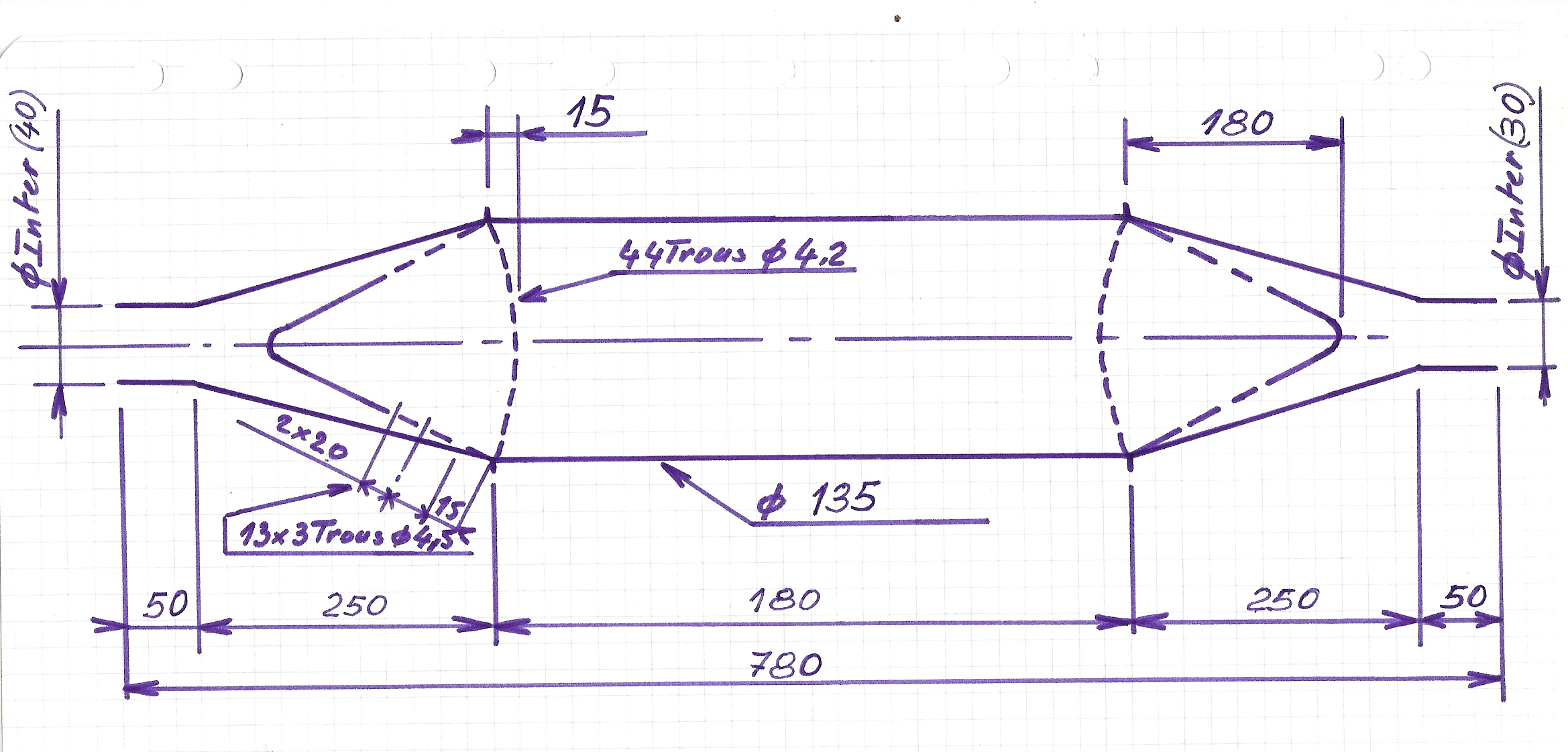

Bonjour Gilles
Je te met des plans pour la fabrication de l'échappement d'une b14 ,par contre je n'ai pas les plans pour les tubes :
Cordialement Yannick
