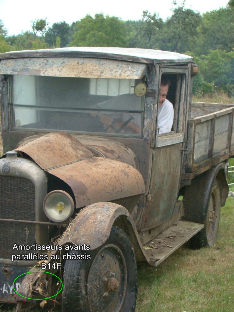

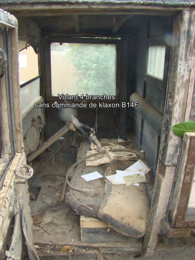

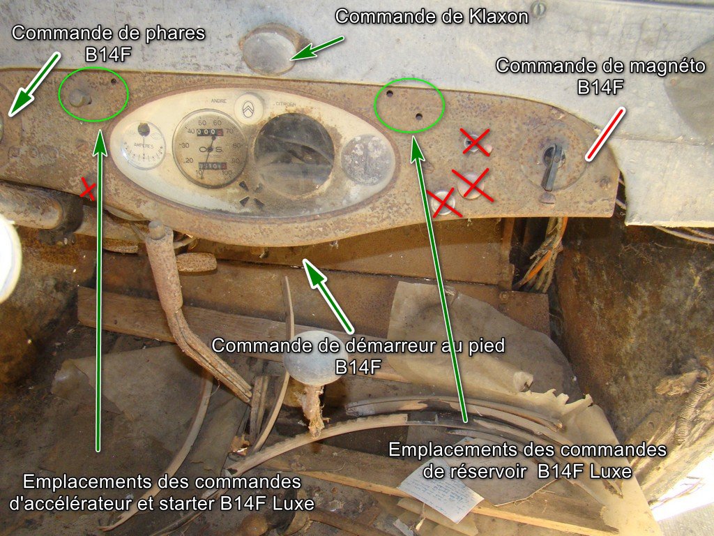

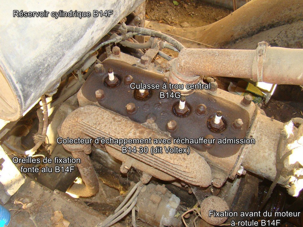

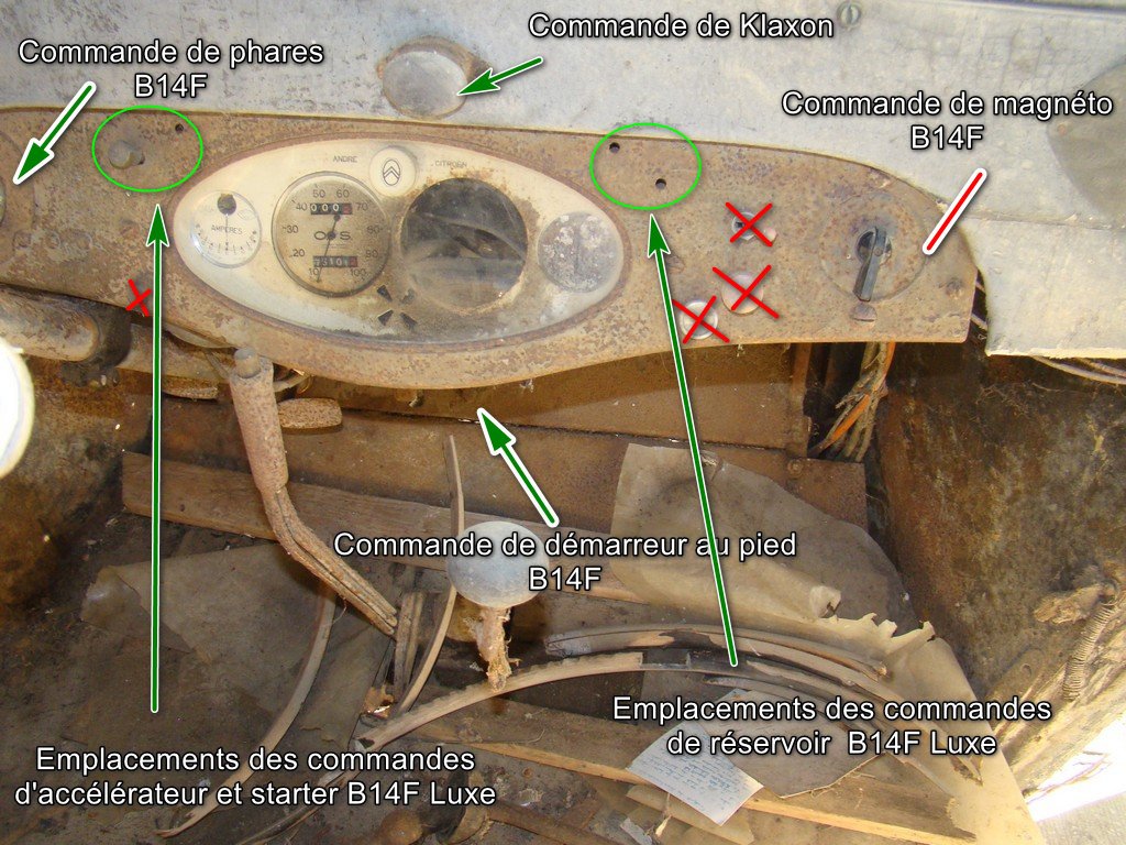

Re: Citroën B14F
J'ai repris ton ancien sujet pour étayer mon analyse sur B14F (ouvrez les photos pour voir mes commentaires dessus)
Quelqu’un avait parlé de la culasse B14G mais c'était (c'est) une modification très courante pour améliorer le refroidissement des cylindres arrières.
