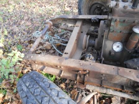

Depuis peu j ai une P17 autochenille façon salade de pieces.
des informations collectées peuvent laisser penser que le chassis serait une evolution du B15
L auto ressemblera un jour lointain a cela, pourrait on imaginer que les ailes avant viennent d une B14 ou d une B15?
Qu'en pensez vous?
Ailes avant de B14 pour autochenille?

Bonjour Mfc
la photo que tu nous montre serrait plutôt sur base de c4 a voir le capot moteur .
citroën a bien pu partir sur la base de chassie b15 plus renforcé que le b14 reste a voir ,
pour les ailes aussi a savoir que b14 b15 et les premières c4 ont les mêmes ailes
mes nous des photos pour qu'ont puisse te donner des infos
yannick
yannick

Re: Ailes avant de B14 pour autochenille?
Je veux bien une photo prouvant cette affirmation.pilleux yannick a écrit :Bonjour Mfc
yannick
Non les B14 et les premières C4 n'ont pas les mêmes ailes, c'est d'ailleurs pas difficile à vérifier avec n'importe quel dictionnaire de carrosserie.
Seule certaines carrosseries spéciales C4 (Taxi par ex) ont les ailes de B14.
Bonjour Vince
je confirme la photo de mfc et bien une c4 et non b14.
par contre pour les ailes b14 et b15 sont bien les mêmes et c4 j'ai toujours un doute
Voilas ce que je viens de trouver sur le livre de quai de javel de Pierre Dumont.
Même si la caisse reprend ,à peu près ,les lignes de la <<b14>>, l<<a.c.4>> en est radicalement différente :à cette époque, on gardait souvent des éléments de carrosserie du modèle précédent,mais on changeait toute la partie mécanique et on montait l'ensemble sur un nouveau châssis .
voilas pourquoi je disais que les premières c4 avaient les ailes de b14 ,Citroën avait un parc de pièce de b14 quand il arrête la production octobre 1928 et qu'il utilisera pour les premières c4
yannick
yannick
En effet le chassis est bien un C4
A priori ce genre d ailes serait le bon
A votre avis une aile de B14 serait un bon départ?
