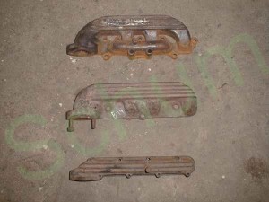

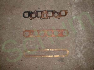

Pour commencer les différentes sortes de collecteurs et leurs joints respectifs
de haut en bas
B14 1930
B14 G
B14 et F
Collecteurs
Collecteurs
Joints collecteurs
Joints collecteurs

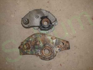

Les couvercles de distribution:
en haut B14 et F (ref 112139+115350+112608)
en bas B14G (ref 116888)
Distribution
Distribution
En remarque bien les 2 types de fixations différentes, par rotule autour du vilebrequin ou rigide sur les cotés.

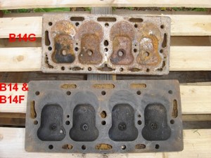

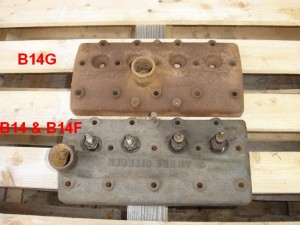

Bon, je continue un peu le sujet :
pour les culasses
Culasses 1
Culasses 1
Culasses 2
Culasses 2

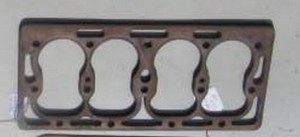

les joints de culasse sont bel et bien différents aussi :
B14F
Joint B14F
Joint B14F
B14G
joint B14G
joint B14G
les 2 Réfs Excelsior : 779 pour le B14G et 783 pour le B14
