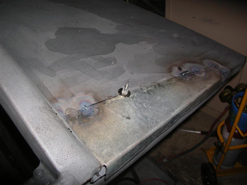

Exemple de réalisation en cour sur ma B12
J'utilise aussi des pions maison, qui me permettent de maintenir le tôle pendant le soudage et le pointage (voir photo). Une fois et pendant la soudure ne pas oublier de redressé les tôles suite aux déformations dû à la chauffe.
Un peu de mastic pour la finition, un apprêt, le ponçage, un peu de peinture et c'est neuf !
Pouvez-vous développer l'histoire des "pions maison". J'ai peur de ne pas avoir bien compris. J'utilise cependant le chalumeau ainsi que le mig (ARO pro avec pince SPP).

Ses pions si je ne me trompe pas sont des "mini-serre-joints" que tu vois sur la photo.
En fait une tige filetée avec écrous, rondelles et des morceaux de tôle.

Tout a fait shum22, on voit sur la photo le pions ou les pions que j'utilise. Ils ont deux fonctions
- permettre le maintien et le réglage de la tôle à souder et
-éviter les déformations importantes lors du pointage.
Pour des raisons pratiques ces pions sont équipés de vis papillon et rondelle d'appui canellé pour une bonne accroche sur la tôle.
Une fois pointé, je retire les pions pour réaliser le cordons, je fais des cordons court répartie sur la longueur pour éviter une chauffe prolongé en un seul point donné. Je redresse parfois entre deux cordons pour que la tôle reprenne sa forme initiale.
Voilà, je recherche le réglage optimal de la flamme...trop faible la tôle se déforme et la soudure est difficile à faire et insuffisamment pénétrante....trop forte ou perce à chaque approche de la flamme. Il faut faire des essais sur des chutes pour trouver le bon réglage et trouver le coup de main. Pas facile mais réalisable, je n'avais pas pratiqué depuis 15 ans et j'ai vite retrouvé mes marques...et le résultat est nickel.
Je précise que j'ai moi-même formé les tôles...j'ai fait un patron modéle avec un papier cartonné ce qui permet d'avoir la forme déployé puis on applique le patron sur un tôle et on découpe...après il faut utiliser le marteau et un peu de pliage manuelle et on reproduit sans pb.
J'ai ensuite ajusté au plus pret pour être en bord à bord...et c'est partie pour le remplacement des tôles en dentellle.

Merci pour ces précisions. Le système semble être efficace. Il présente toutefois l'inconvénient d'être quelque peu chronophage : entaillage des tôles pour mise en place, rebouchage du trou après soudure. Mais j'essaierai...

Le trou permettant la mise en place du pions est faible car le diamêtre de la tige du pions est faible 2,5mm.
Je pense au final que c'est un gain de temps....j'avais vu cette méthode sur un reportage d'une tolier formeur
qui reconstituait une carrosserie complete. Lui utilisait des sortes de serre joint en U avec un coin pour tenir les tôles.
J'ai adapté à ma façon...si je retrouve trace de ce reportage, je vous indiquerais l'adresse...
