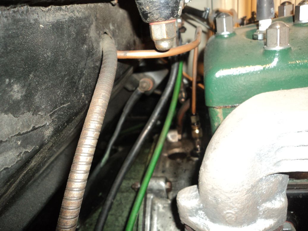

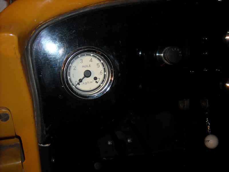

Je pense que le branchement de DPS doit ressembler au mien .
Voici quelques photos :

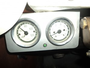

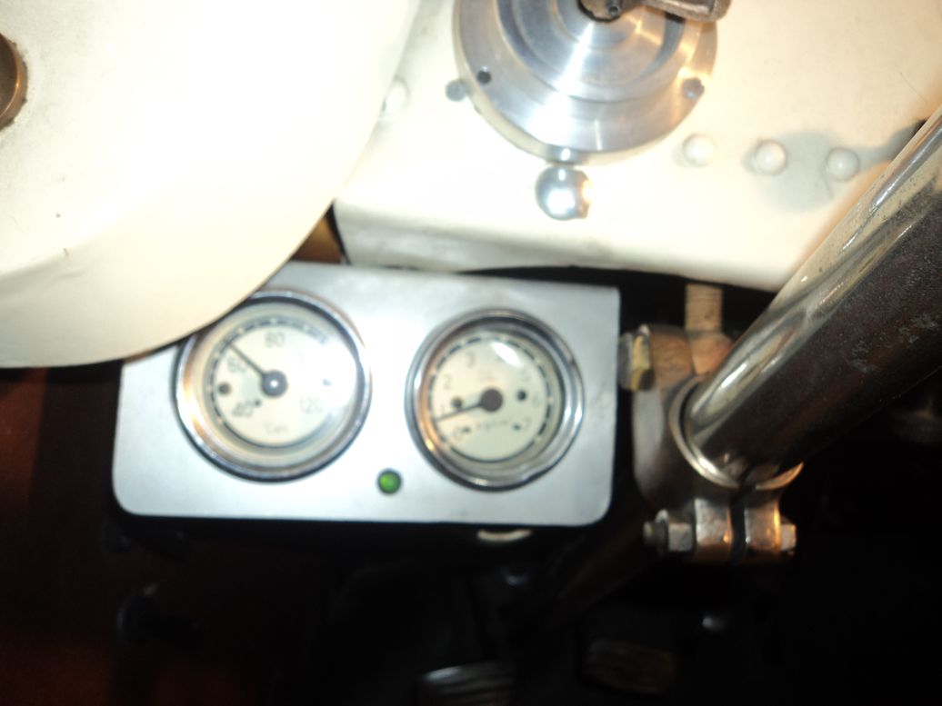

Les 2 manomètres ( eau + huile )
Là le moteur tournait donc il était tiède sans accélérer.
température aux alentours de 65 degrés , mais chaude elle monte jusqu'à 80 / 90
la pression est entre 0,5 et 1 , mais à froid ça monte quelques fois jusqu'à 3 quand on accélère un peu ( à déconseiller ) Là on aperçoit le branchement en "T"

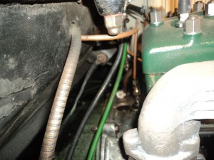

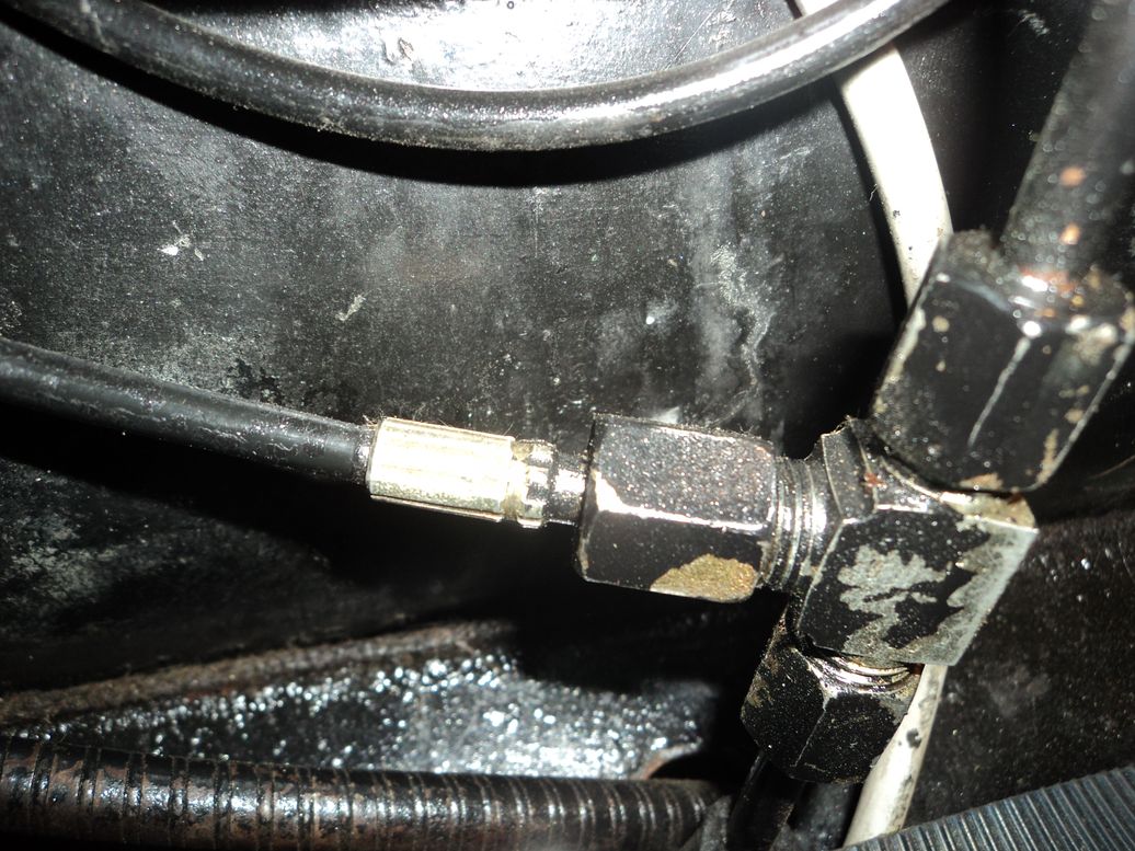

Vers la gauche le tuyau souple ( noir ) qui part vers le manomètre

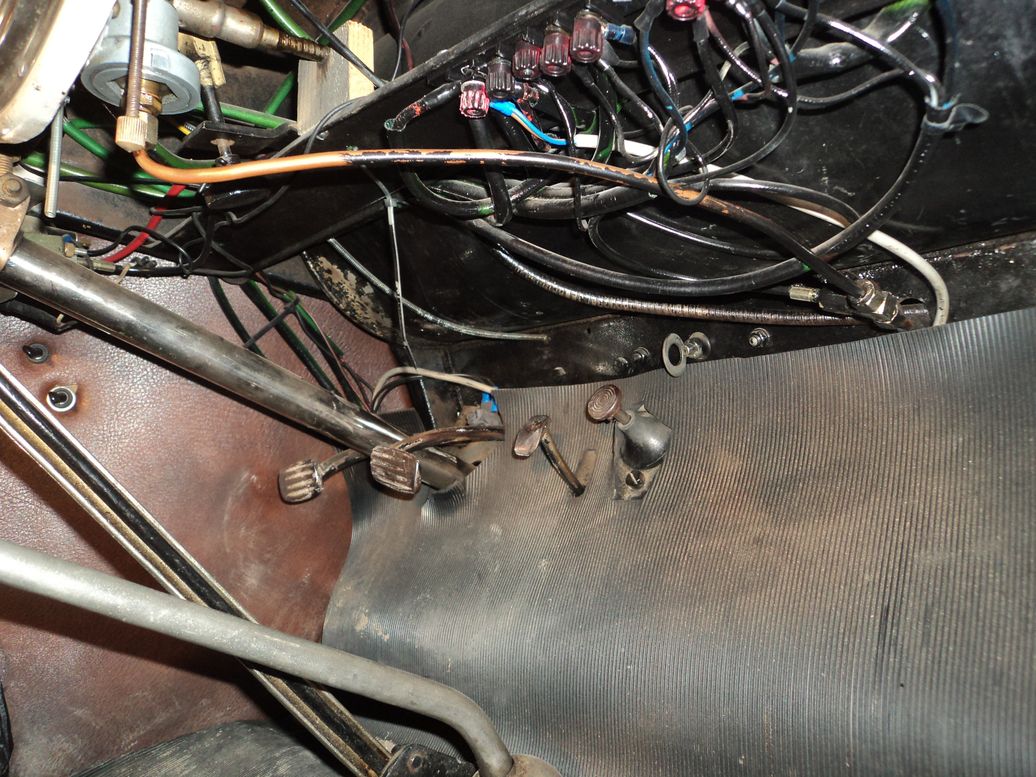

Vers le haut le tuyau en cuivre ( doré ) qui part vers l'oléomètre. A l'intérieur ça donne ça :
le tuyau en cuivre ( doré ) vers l'oléomètre.

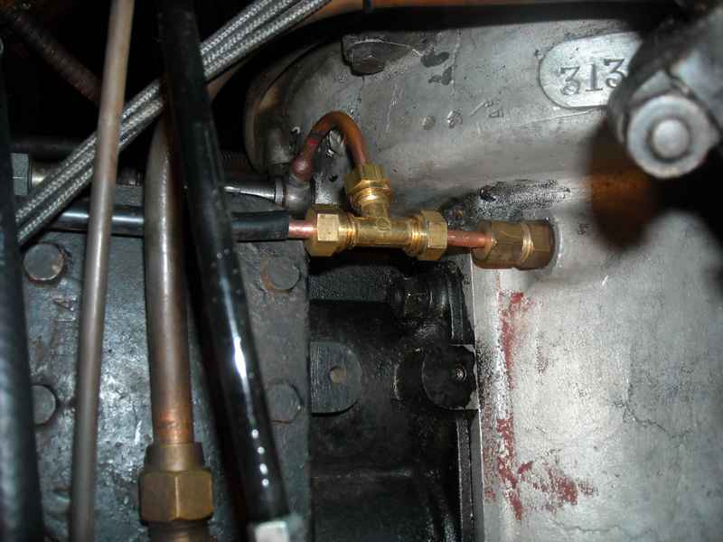

Et le tuyau noir qu'on voit pas très bien qui part du "T" et qui fait une boucle pour finir vers le manomètre . Et à l'intérieur du moteur ça donne ça :
Le tuyau en cuivre ( doré ) qui fait une courbe qui sort du tablier et qui va vers le moteur . A noter que les 2 manomètres sont beaucoup plus précis que l'oléomètre d'origine , et le thermomètre qui se trouve sur le bouchon du radiateur .
Le manomètre de température d'eau est pris à la durite . En été il monte quelques fois jusqu'à 95 degrés , alors que le bouchon du radiateur n'indique pas une température aussi chaude .
Joseph

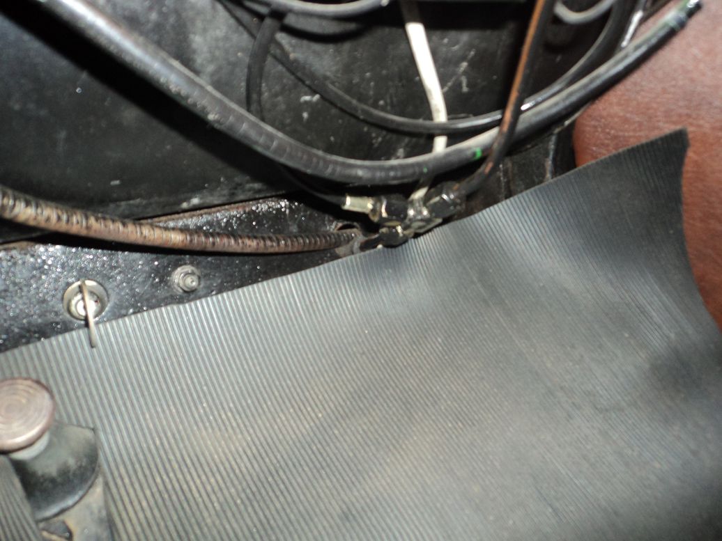

Ci-joint photos de mon installation cela ressemble fort à celle d'Indiana Jones. .

Merci pour les photos qui vont me permette de placer la prise de pression ur le bloc
