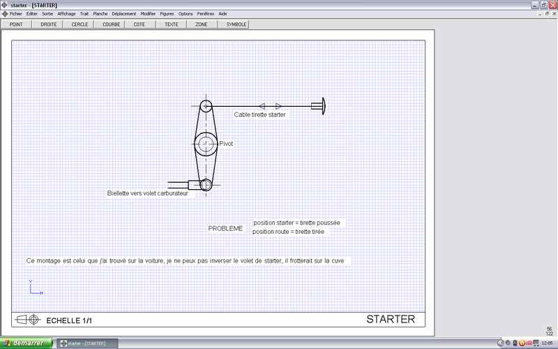

Ci-joint schéma du montage de ma tirette de starter. L'un d'entre-vous a-t-il ce style de montage? Comment inverser le sens d'utilisation? Il manque une pièce?
Mon carburateur est un solex classique 26FHG

Serge
Messages : 314
10HP car : torpedo B12
Localisation : GUYANCOURT 78
Re: Givrage carburateur
Message par Serge »
Sur la B12, j'ai un système de tige filetée au niveau du support où la tige d'accélérateur traverse le tablier
Coté cabine, une molette (que je n'ai pas) permet de faire tourner cette tige filetée.
Coté moteur, une butée (que je n'ai pas non plus) est fixée sur la tige d'accérateur. Elle est poussée par la tige flitetée ce qui permet de faire varier le ralenti depuis le poste de conduite (mais c'est au niveau des pieds)
Si quelqu'un a les plans de la butée sur la tige d'accélérateur, je suis preneur.
Ce réglage est utile. J'ai remarqué qu'il faut un peu plus de ralenti en hiver quand la voiture est froide, mais pas trop sinon il faut attendre un peu pour enclencher la première... donc permet d'ajuster le ralenti une fois la voiture en température. C'est aussi utile pour laisser chauffer la voiture en légère accélération.
