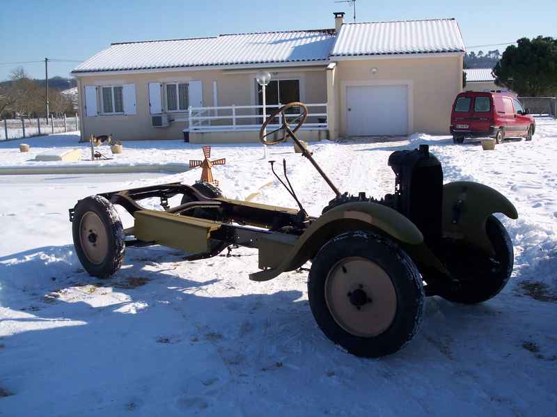

enfin ,aprés avoir tout mis en pièces détachées , voici le temps du remontage .
il a fallu sabler le chassis , le phosphater puis le peindre .
j'ai changé toutes les bagues des lames de ressort , et refait a neuf tous les axes .
maintenant , je m'attaque aux lames de ressort av et ar .
a bientot pour la suite .

bonsoir ,
je prends enfin 1 peu de temps pour vous envoyer quelques photos de mon chantier . cela avance bien , la mécanique est pratiquement finie , j'attaque la carrosserie !

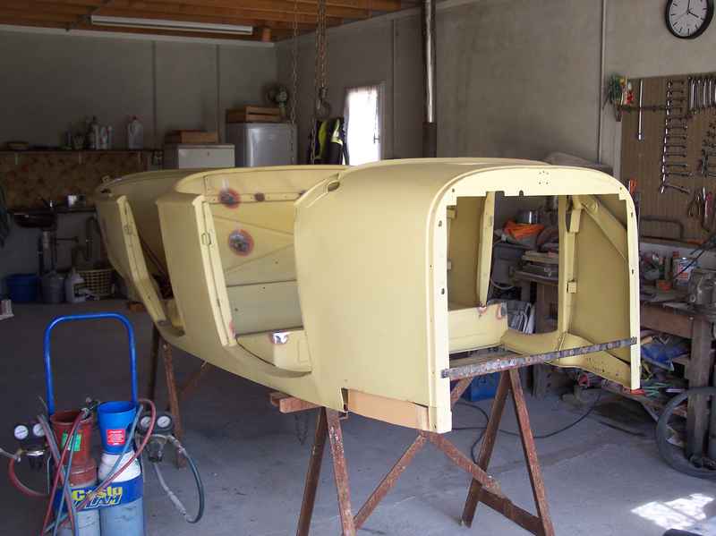

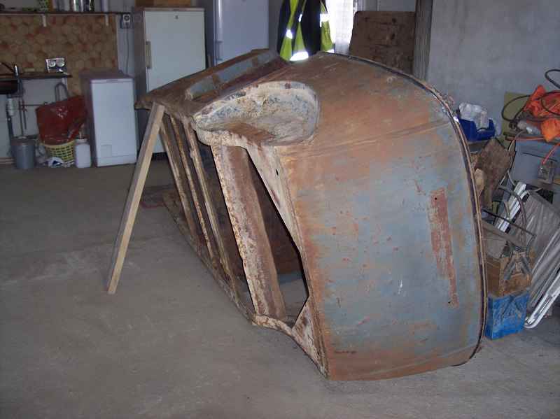

maintenant remise en état de la caisse :
-sablage
-phosphatage
-remplacement de la tole dentelée et rebouchage des trous ,le tout au chalumeau
