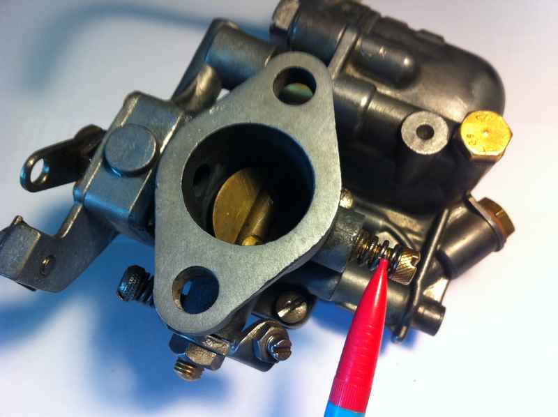

Pour la vis que tu n'oses pas toucher, c'est la richesse de ralenti. Son rôle est d'apporter la bonne quantité d'air pour mélanger à l'essence dont la quantité est elle réglée par le diamètre du gicleur de ralenti (celui de 45 ou 50). Le tout en interaction avec la vis de papillon qui permet d'ajuster le régime de rotation
Dans un premier temps, je n'y toucherais pas. Sinon, Henri qui seras bientôt connecté, ne manquera pas de décrire la méthode de réglage plus sûrement que moi
