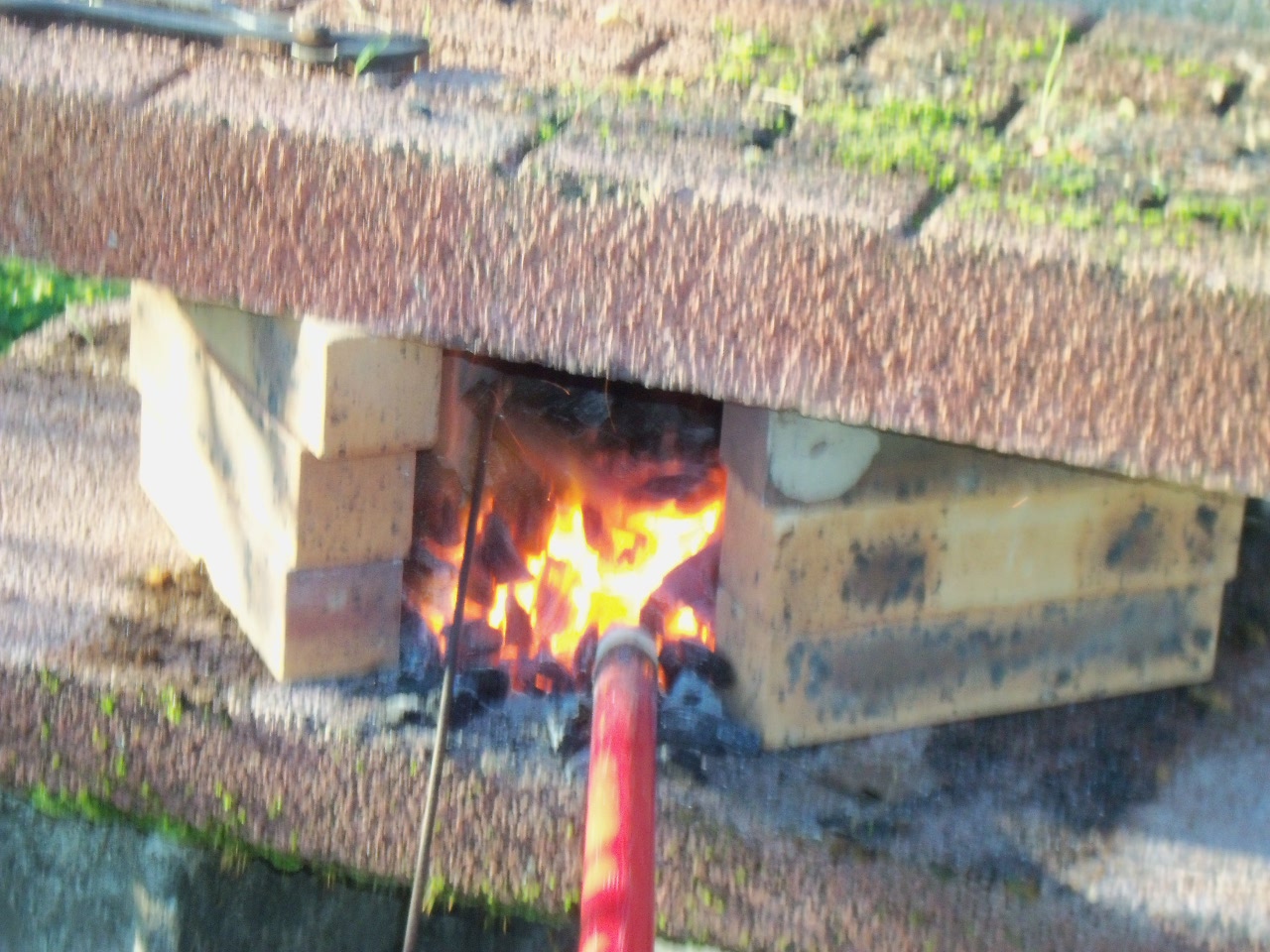

Rien de tel qu'un bon feu pour se réchauffer:
Une petit trempe pour se rafraichir les idées

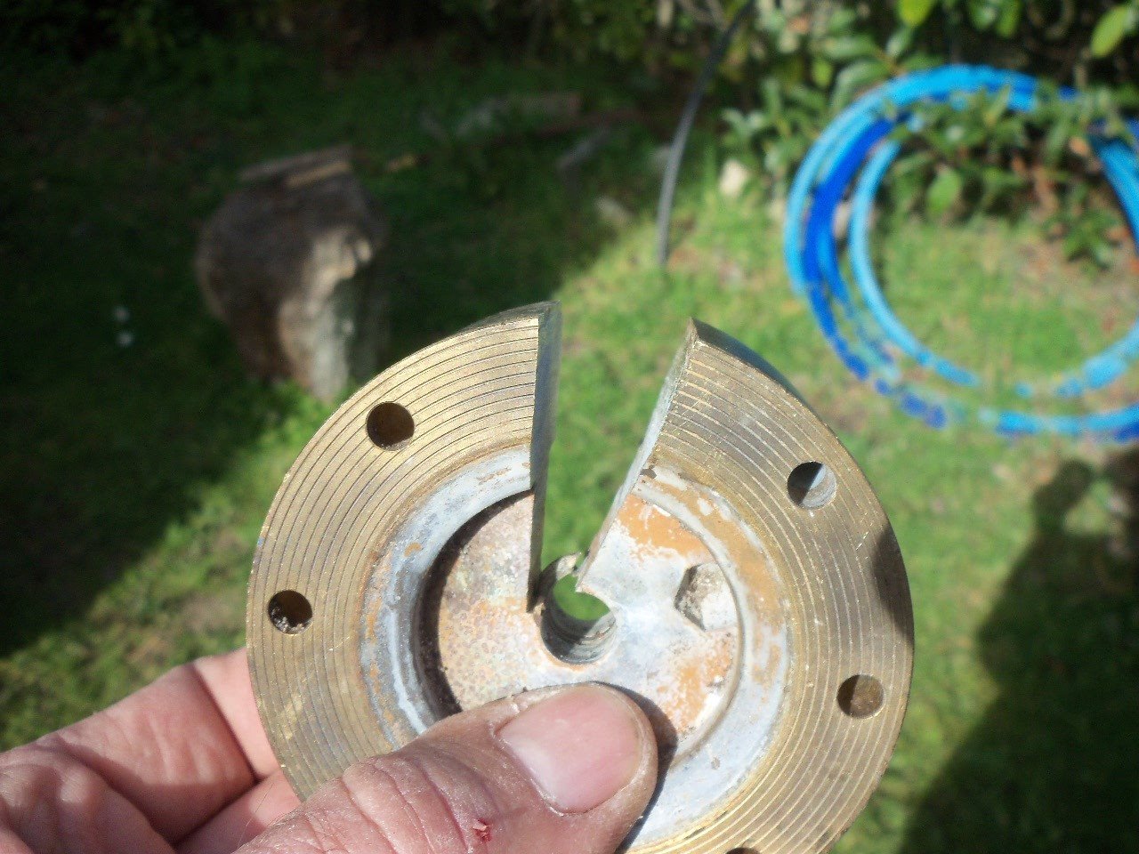

Pour Douve : cerclé de rouge

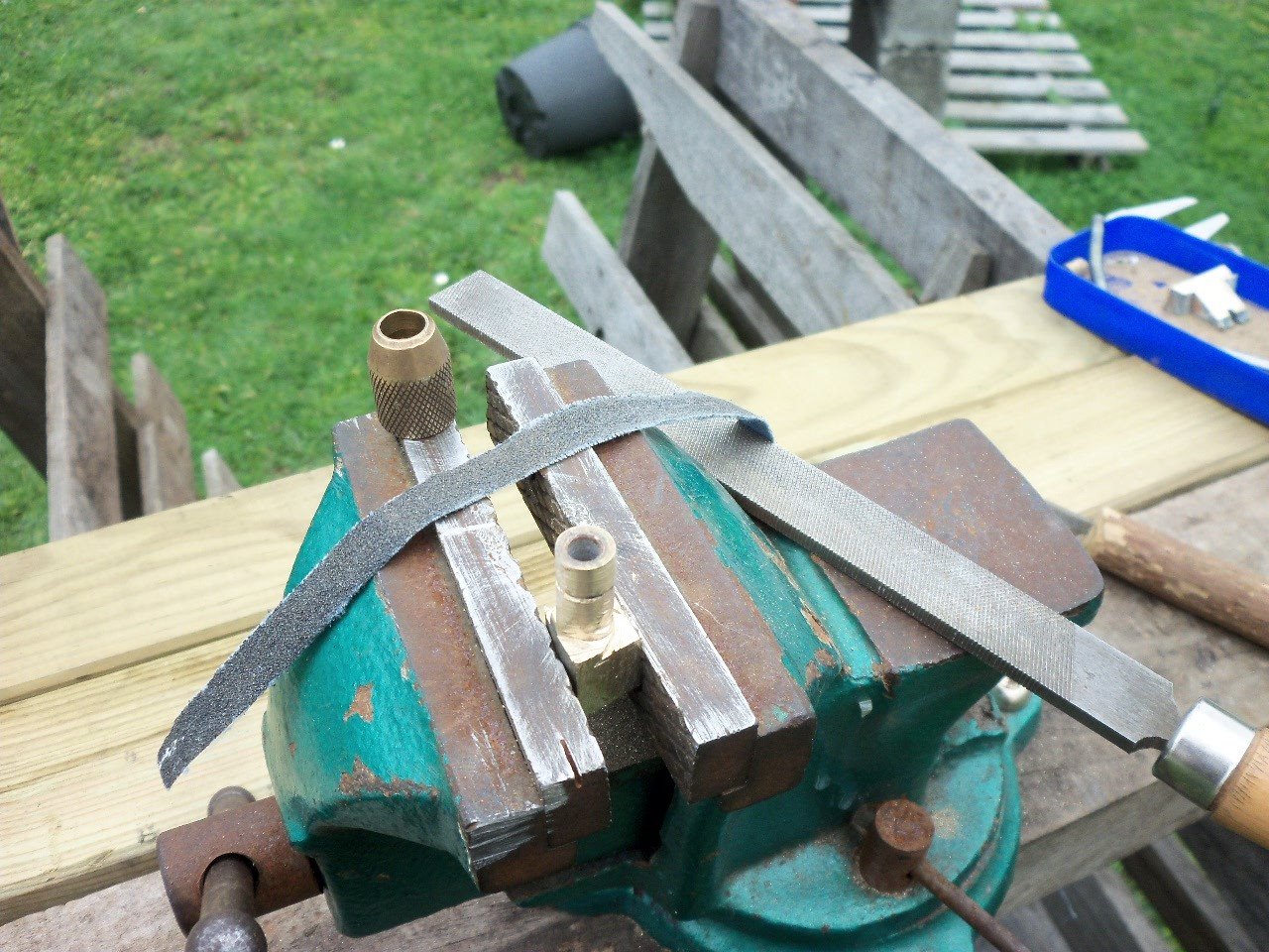

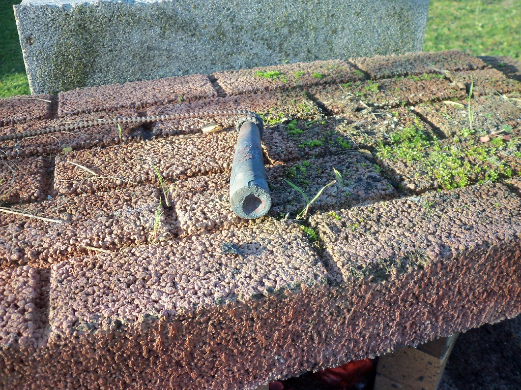

et ainsi naquit la bouterolle

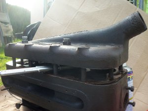

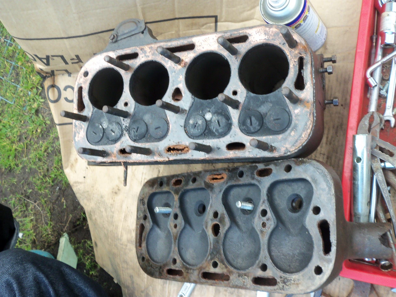

Dernière minute!
La culasse a enfin rendu les armes!
Mais revenons un peu en arrière....
(ça s'appelle une "ellipse temporelle")
Dernière modification par jacques33 le 03 févr. 2017, 07:15, modifié 1 fois.
jacques33
Messages : 266
10HP car : citroen B2

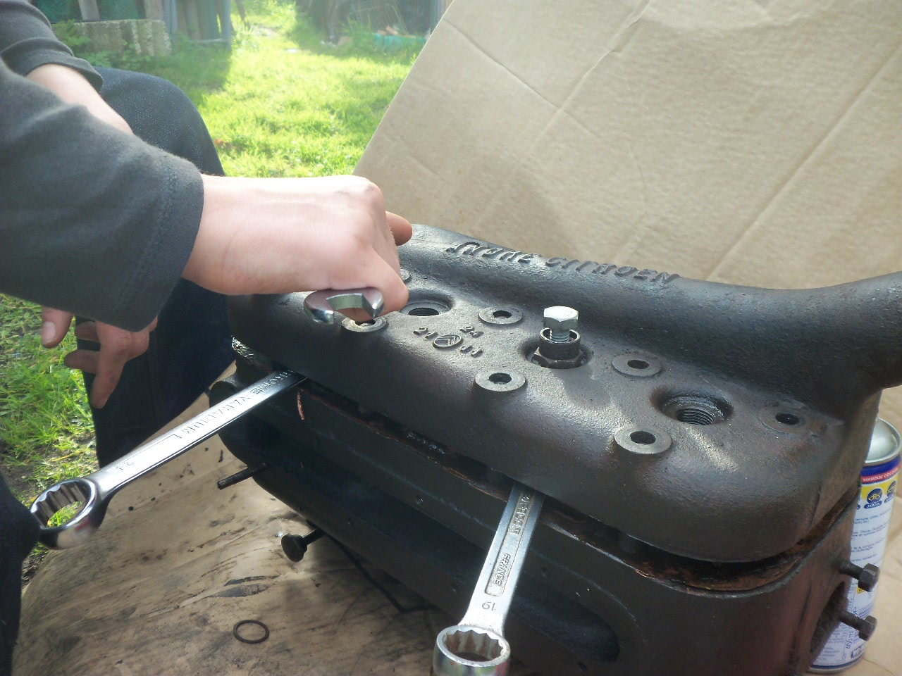

Message par jacques33 »

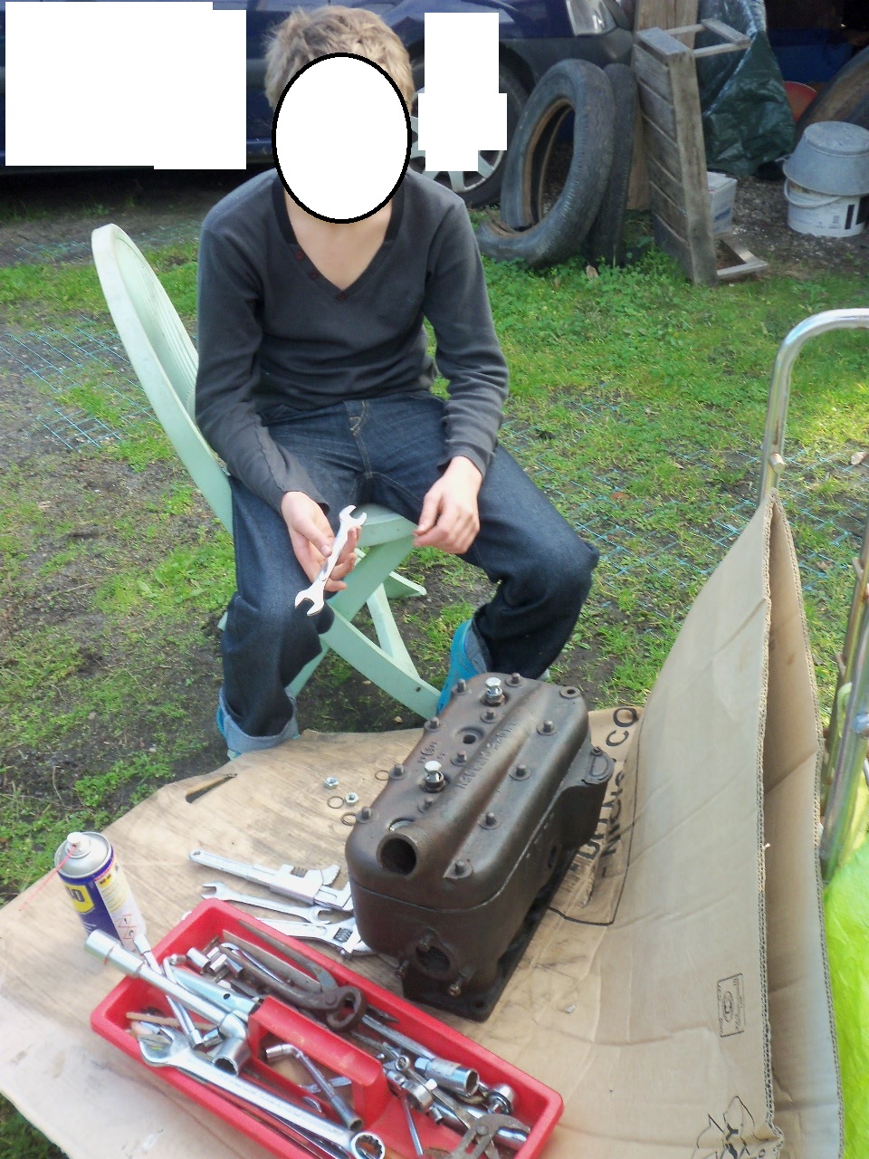

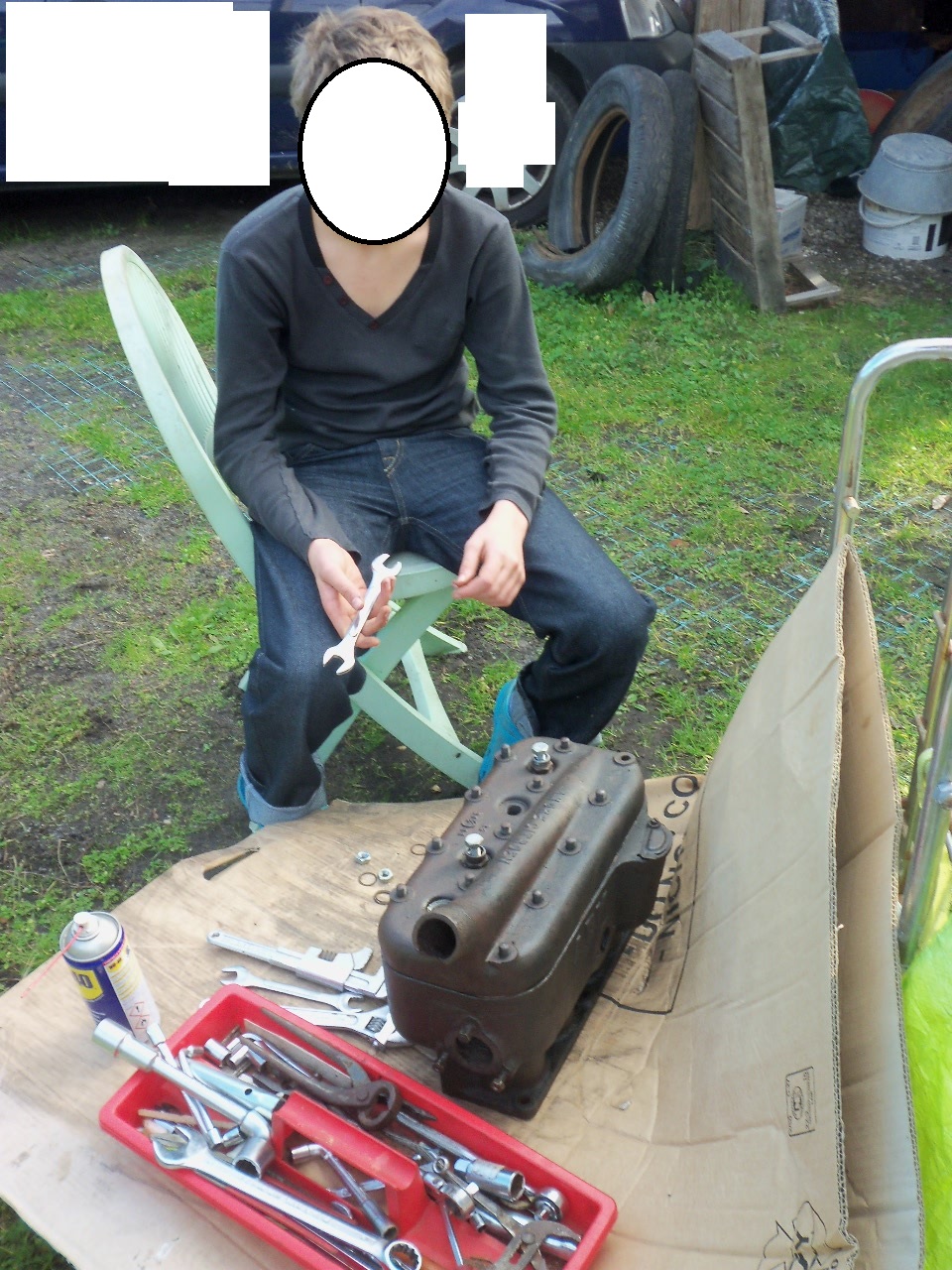

Fer a écrit :arrache culasse fait avec deux bougies taraudé a l'interieur avec une boulon au milieu....
Je suis a la recherche d'une image.
Partant sur cette piste de recherche, j'ai commencé par taper sur les vieilles bougies afin de virer la céramique. En trois essais j'ai pu récupérer deux culots.
Se posait après le problème des boulons et des tarauds.
Boulons j'avais, mais pas les tarauds correspondants.
Puis ce matin emprunt d'un jeu en 10x150.
A 14 heures taraudage fini.
Réquisition de main-d'œuvre parmi notre jeunesse désoeuvrée:
Petit problème de profondeur réglé en quelques coups de scie sur les ex-culots de bougie.
Et rapidement, l'huitre commence à entr'ouvrir la bouche :
Dernière modification par jacques33 le 02 févr. 2017, 07:17, modifié 1 fois.
jacques33
Messages : 266

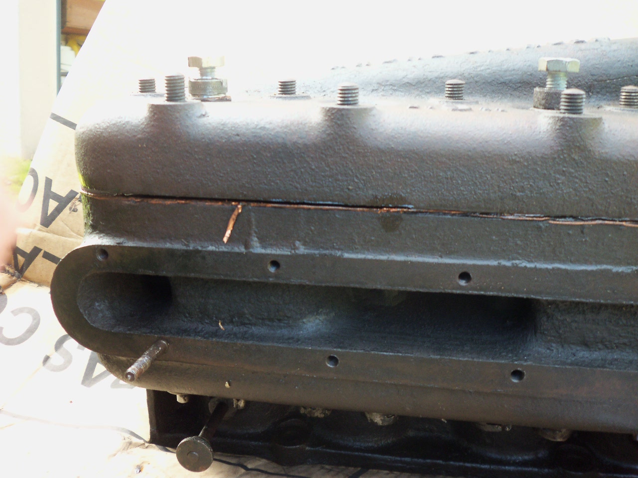

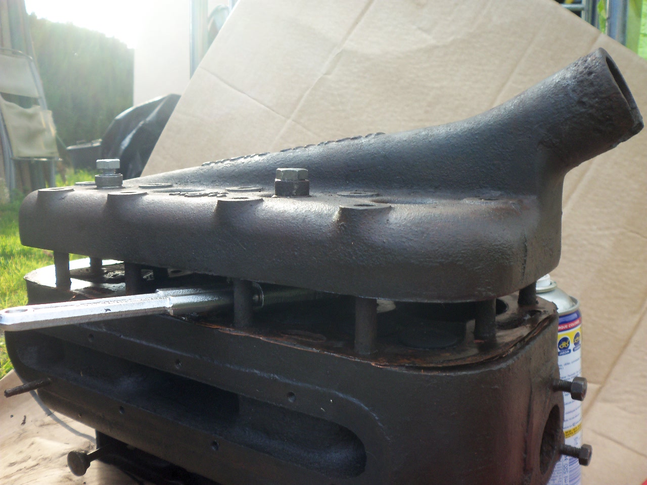

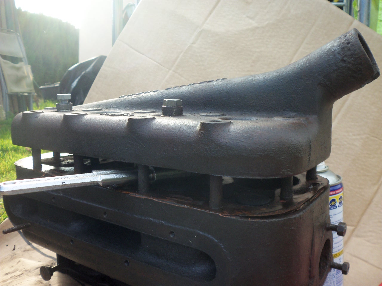

Quelques cales improvisées pour prolonger l'action
Je m'aperçois qu'en fait ceux sont les goujons qui empêchaient l'ouverture. Le joint se décolle sans peine.
Bref, la bête est ouverte. ça n'a même pas l'air trop pourri...

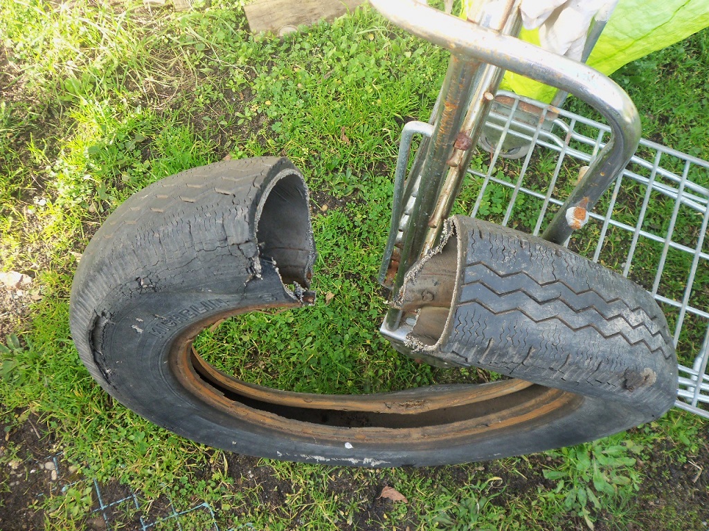

Et puis j'ai réussi à démonter un pneu.
Enfin quand je dis démonter...
jacques33
Messages : 266

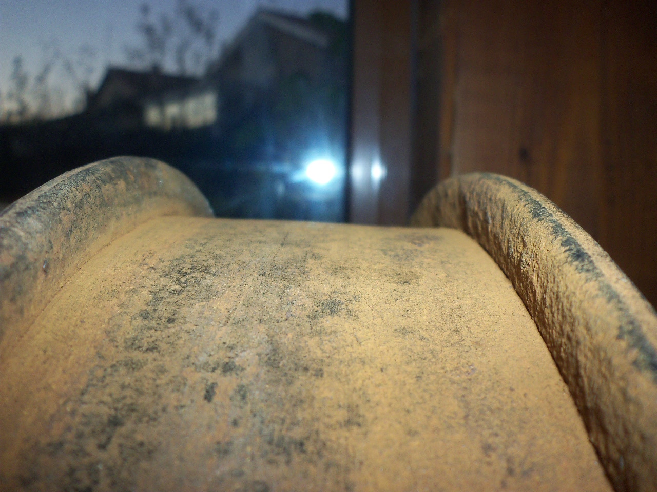

A ce sujet qui peut m'expliquer ce phénomène :
Plat :
Pas plat :
Messages : 3211
Oui c'est pour le montage du pneu : si tu le places pas correctement tu vas galérer et l'abimer.
jacques33
Messages : 266
Je me disais aussi. Et peux-tu préciser la bonne méthode? Avant que je ne galère.
Messages : 91
10HP car : B12 Torpédo
Localisation : 42 LOIRE
Message par Phil42 »
Bonjour Jacques33
Pour le montage des pneus sur ce type de jante, il faut commencer par monter le pneu à l'endroit 'pas plat' (creux) en s'arrangeant pour que le talon du pneu vienne bien au fond de la gorge. Cela donne du mou pour finir de monter coté 'plat' (sans le creux). Une fois fini de monté il faut faire rebondir la roue moitié gonflée pour que tout cela se remette en place. Si on fait le contraire (commencer par l'endroit 'plat'), il n'y aura pas de mou en finissant le montage, il faudra forcer beaucoup et on risque fort d'endommager le talon du pneu.
D'autre part: bravo pour la bouterolle. Il te faut maintenant une contre-bouterolle pour placer sous la tête du rivet. Et des rivets diamètre 9 mm. Et un bon chalumeau pour chauffer tout cela.
Bon courage!

Merci Phil pour ces précieuses indications. Je vais pouvoir poursuivre le chantier "roue" en parallèle du reste. Surtout que Bergoglig nous a trouvé des pneus prometteurs!

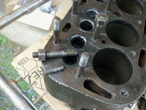

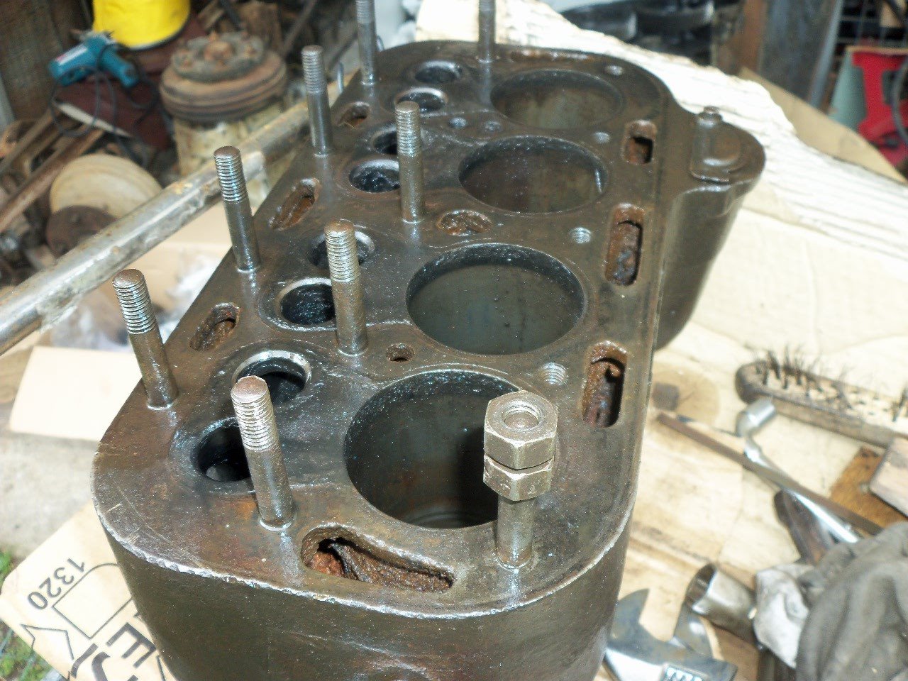

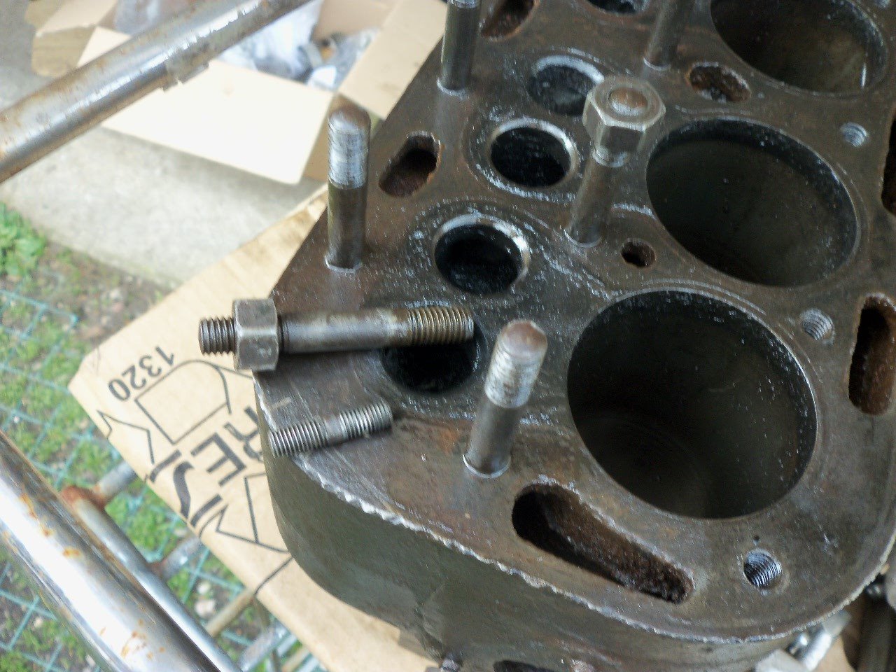

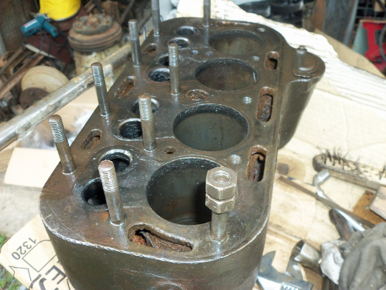

Les travaux ont un peu avancé sur le bloc moteur. J'étais resté coincé sur un problème de photos qui est maintenant résolu.
Durant la quinzaine passée, ça a été la saison du goujon
Avec des gros, des petits...
des mouillés
jacques33
Messages : 266

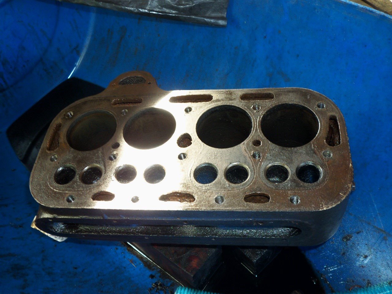

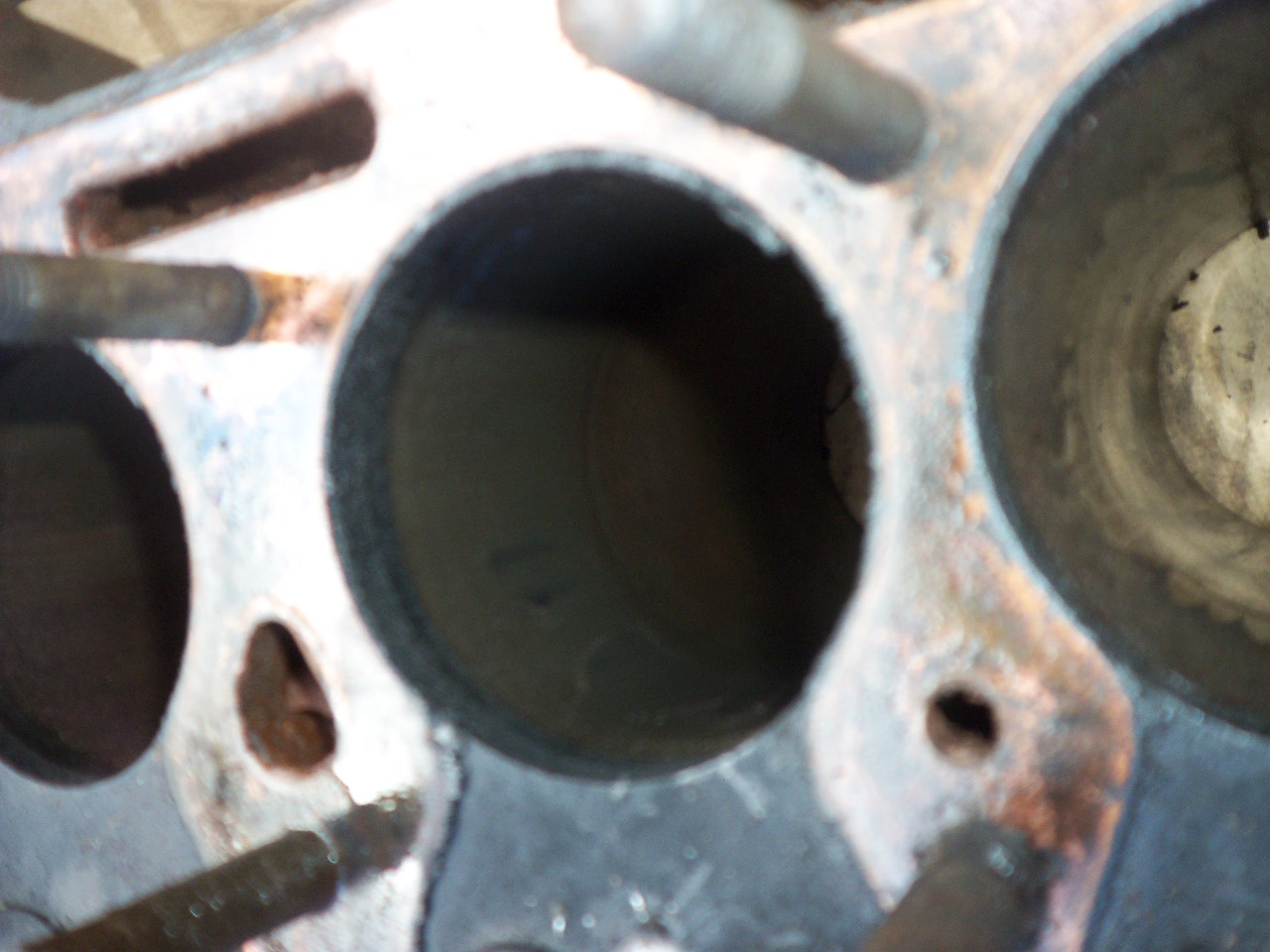

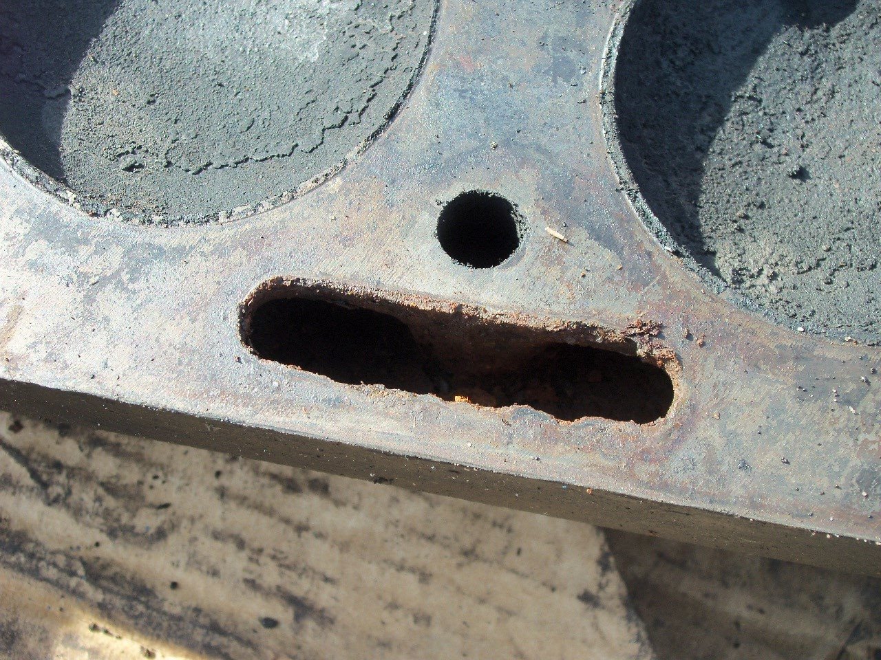

Finalement, le bloc est devenu presque lisse.
Les passages d'eau m'inquiètent un peu. Je trouve qu'il y a beaucoup d'éclats manquants sur les bords.

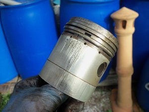

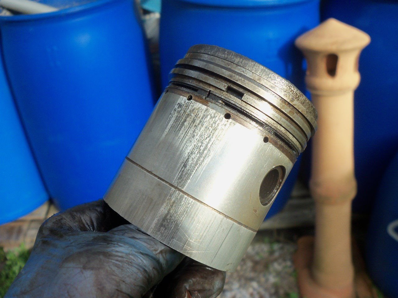

Et pour deux pistons, après nettoyage, la cause est entendue:
Ils ont mourru!!
jacques33
Messages : 266

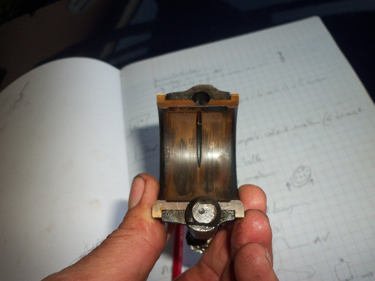

La raison en est ici :
Coussinets déglingués => pistons foirés

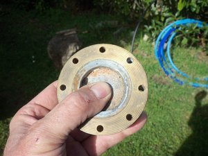

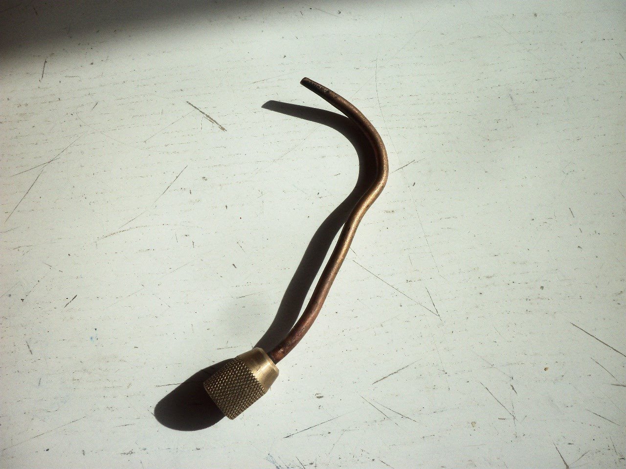

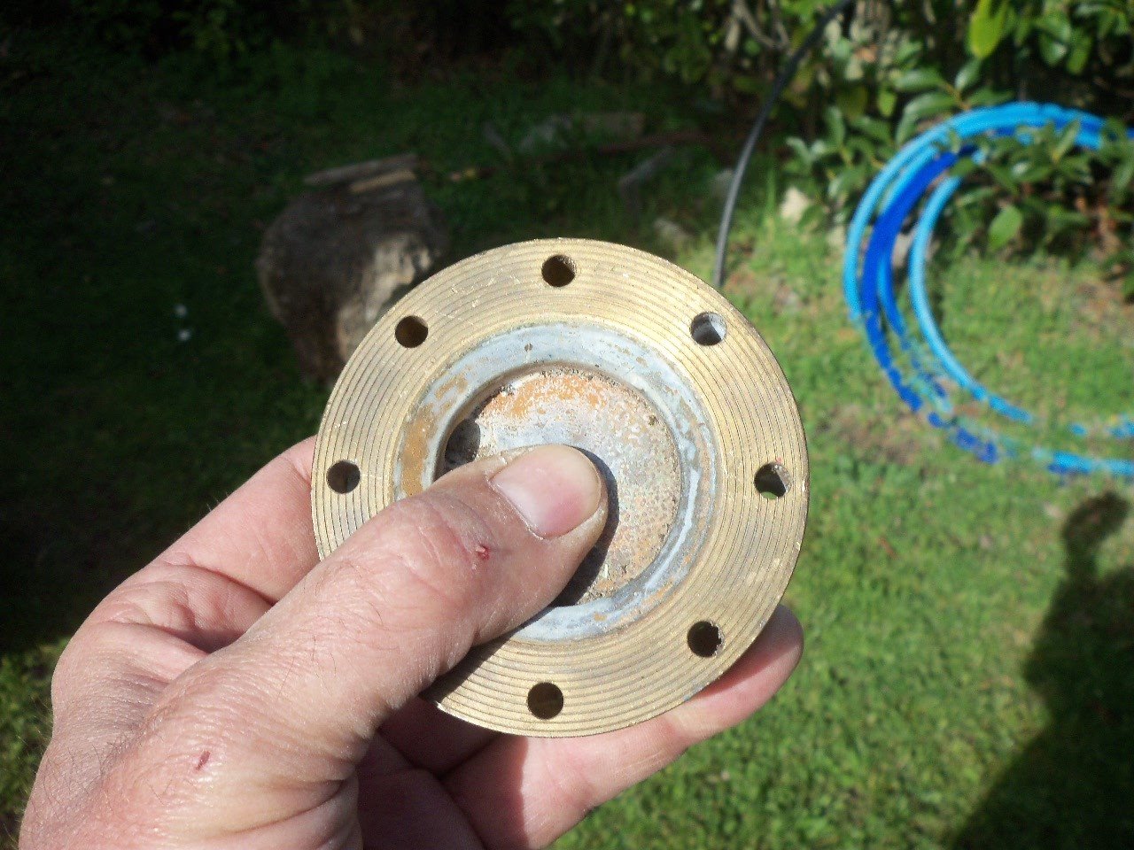

Ah ... le chat-mulot. Encore une aventure. Y en a bien un, mais avec un kiki tout mou. Un kiki de plombier pour souder dans les coins.
Sur une tondeuse autoportée récupération d'un kiki dur en inox (tube hydrolique) et de sa couronne laiton, elle servira.
Quelques coups de scie
Quelques coups de lime

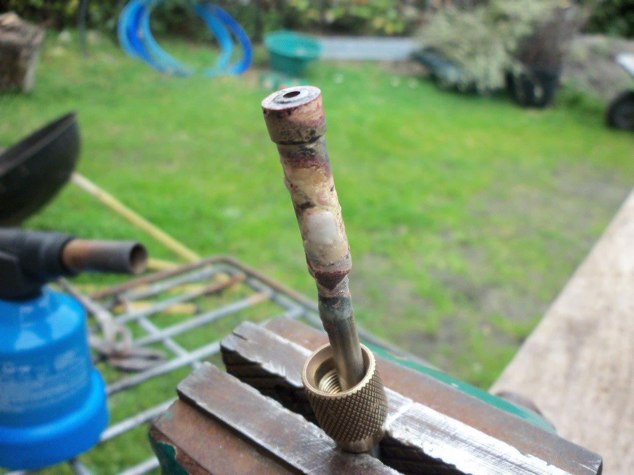

jacques33
Messages : 266
Un peu de soudure
et hop.

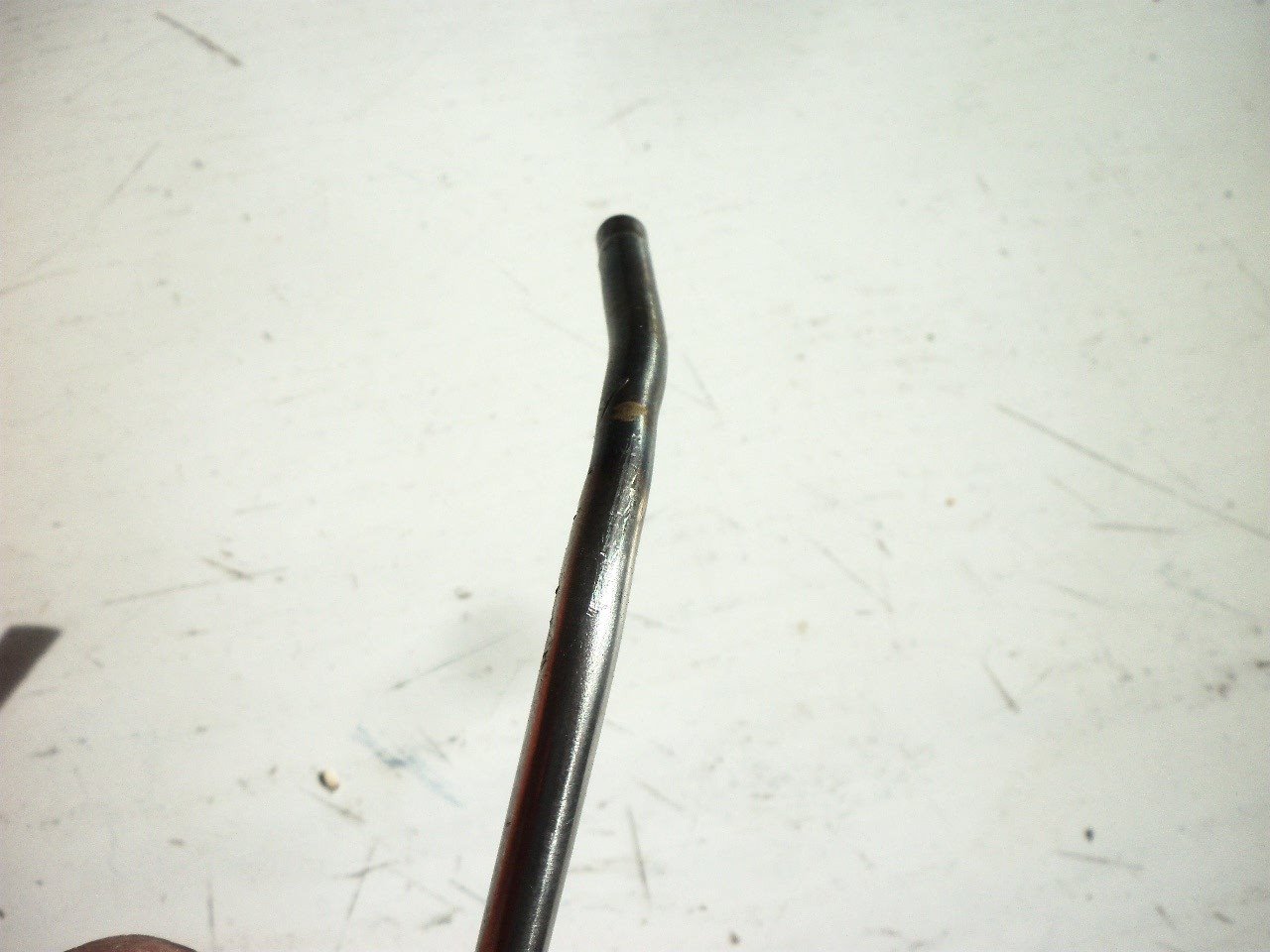

Malheur.
J'ai pas tapé assez sur le tube!
Il est de traviol!
Est-ce que la flamme sera droite?
Et que se passera t'il si le gaz part (le Gaspard)...
