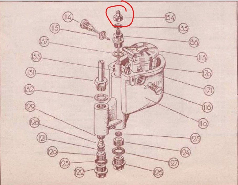

je suppose que le pointeau est la mais ou se trouve l'arrivee d'essence? pour moi s'arrive dans la cuve et je vois pas comment faire pour soufler dans la cuve
Messages : 3299
Non le pointeau n'est pas du tout là, il est sur le couvercle, pièce 111.
scorpion
Messages : 293
Message par scorpion »
schum22 a écrit : 22 oct. 2025, 08:19 Non le pointeau n'est pas du tout là, il est sur le couvercle, pièce 111.
j'ai effectue tous les parametrage que tu m'a indique hier, je vais essayer de trouver un rondelle pour le pointeau et verifier que je n'a plus de fuite, je te tient au courant

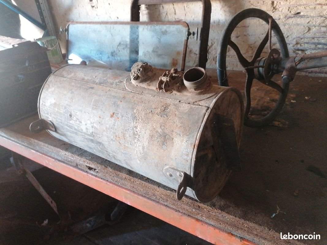

Messages : 3299
Voilà à quoi devrait ressembler ton haut de réservoir
Le filetage pour visser le bouchon (à droite sur la photo), les commandes de robinets que tu as au milieu, et à gauche le système de jauge en zamac (très souvent pourri).

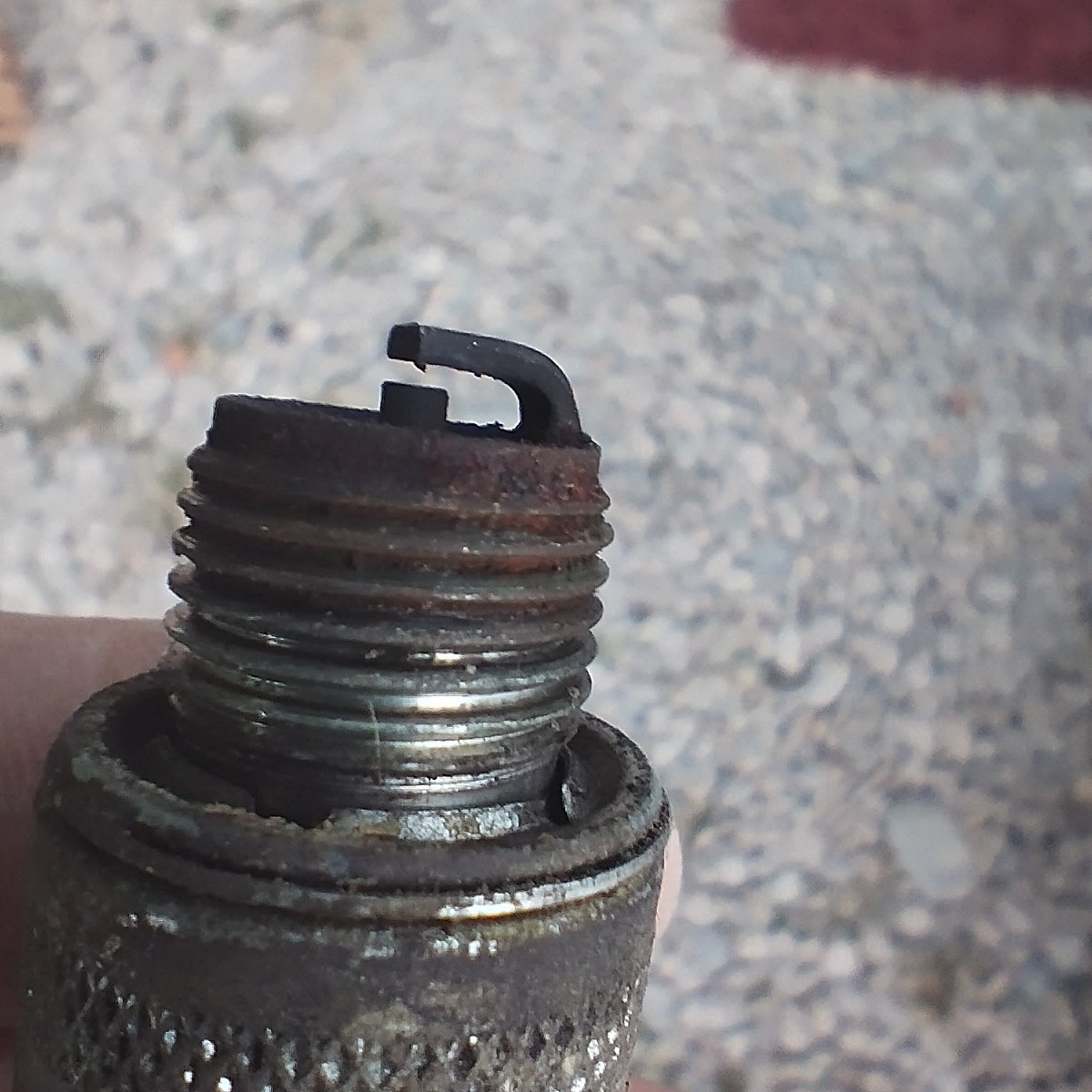

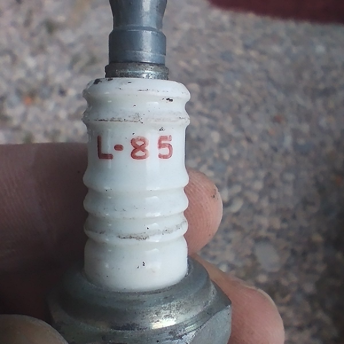

Dans quel état sont tes bougies?
Quel modèle est monté?
scorpion
Messages : 293
schum22 a écrit : 24 oct. 2025, 11:15 Dans quel état sont tes bougies?
Pas très bon je dirais, mais même si en mauvais état pourquoi avant que je démonté le carbu ça fonctionne et apres, non ? Ce sont les bon bougies?
Messages : 3299
Brosse les ça ne fera pas de mal. Ce sont bien des bougies de diamètre 18?
