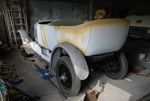

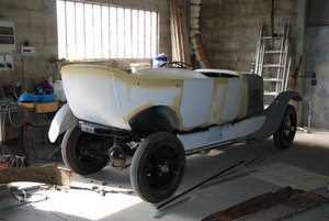

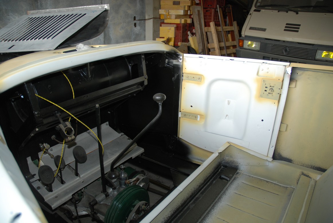

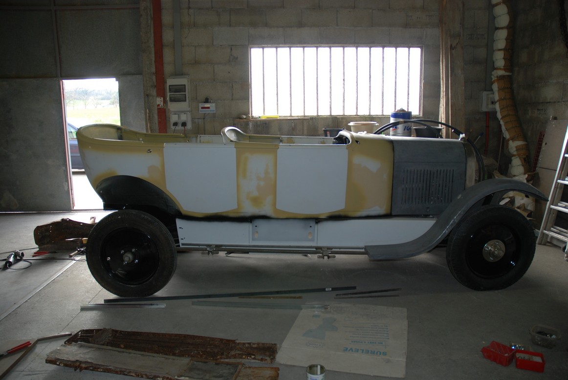

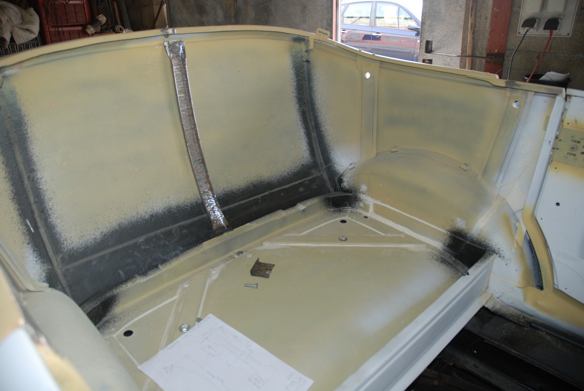

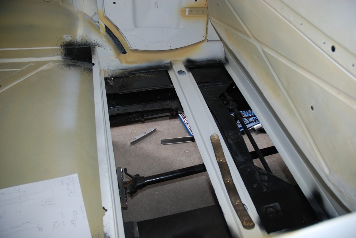

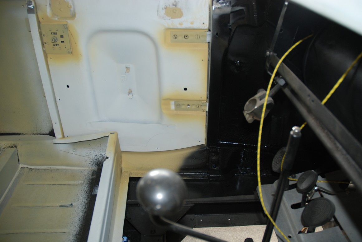

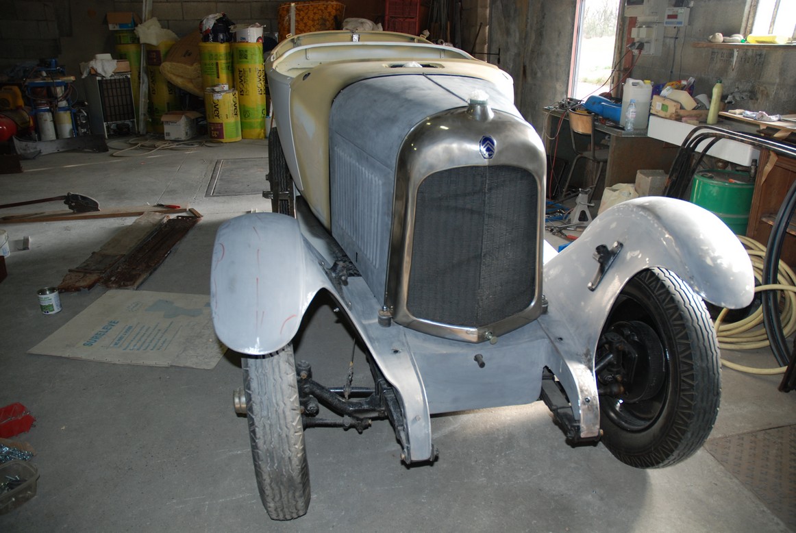

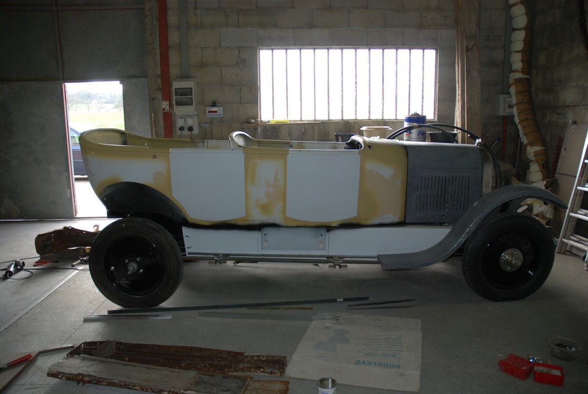

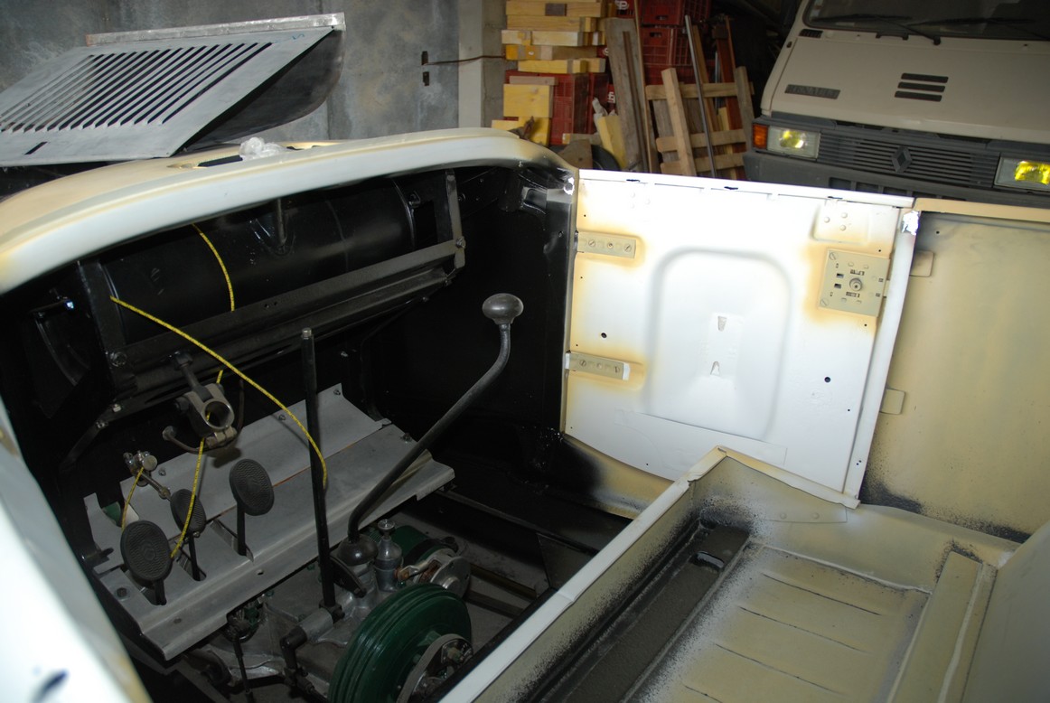

Quelques nouvelles de l'avancement.
Le dessous de la caisse qui sera définitivement masqué par le châssis a été peint.
La caisse est enfin à sa place.
A l'intérieur, l'auvent est peint en noir satiné, le renfort de la rotonde arrière (destiné à recevoir la fixation de la plaque d'immatriculation) est presque fini.

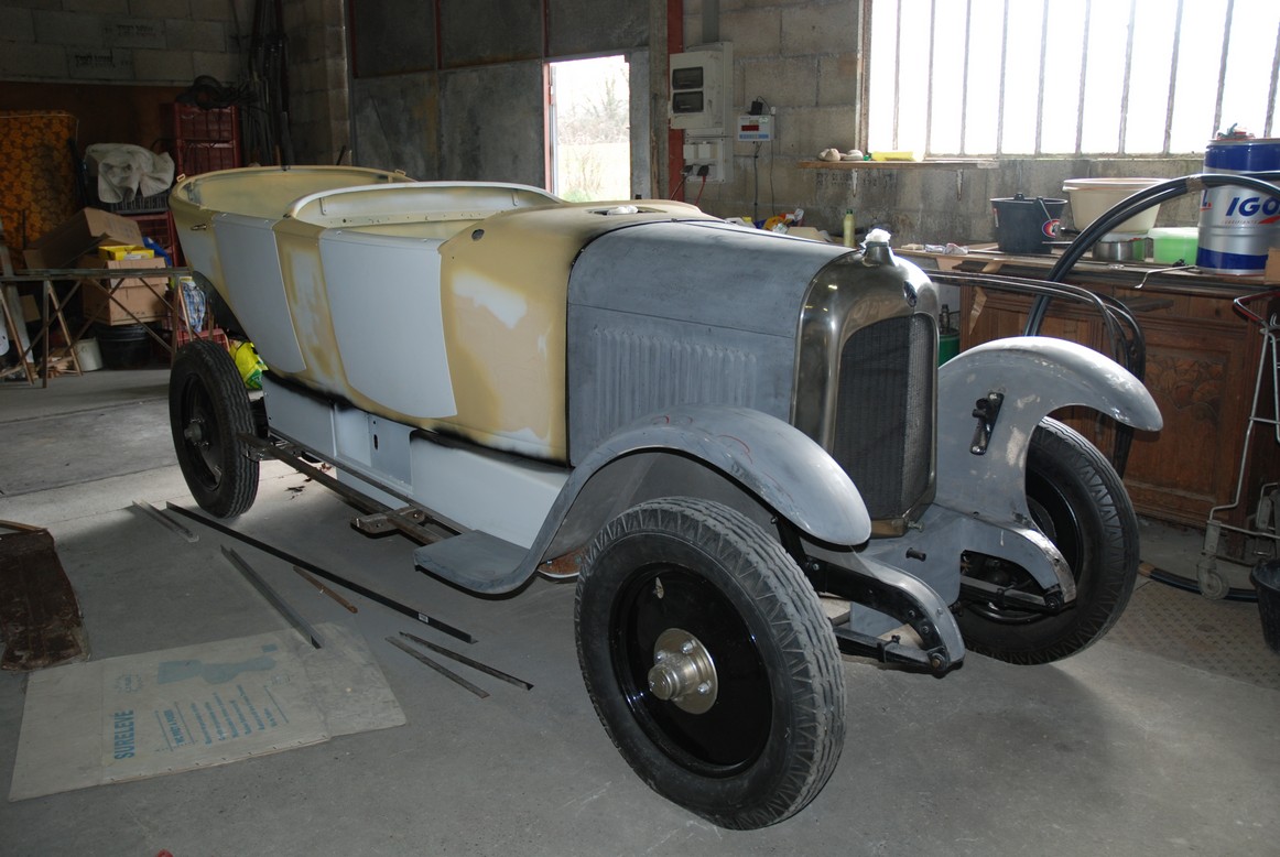

A l'extérieur, c'est le moment du prémontage en vue du travail de tôlerie sur les ailes.
Pour les ailes arrières il s'agit de faire des ailes de B12 à partir d'ailes de B14.
A l'avant, les deux ailes sont différentes au niveau du galbe. Il y en a eu tellement de sortes que je suis content qu'elles soient assez similaires. Il faudra un œil exercé pour repérer les différences.
Des photos à présent !

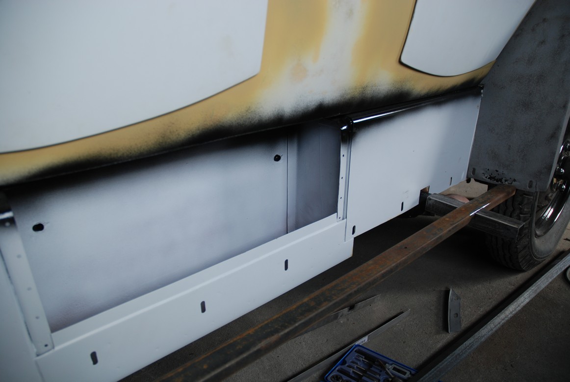

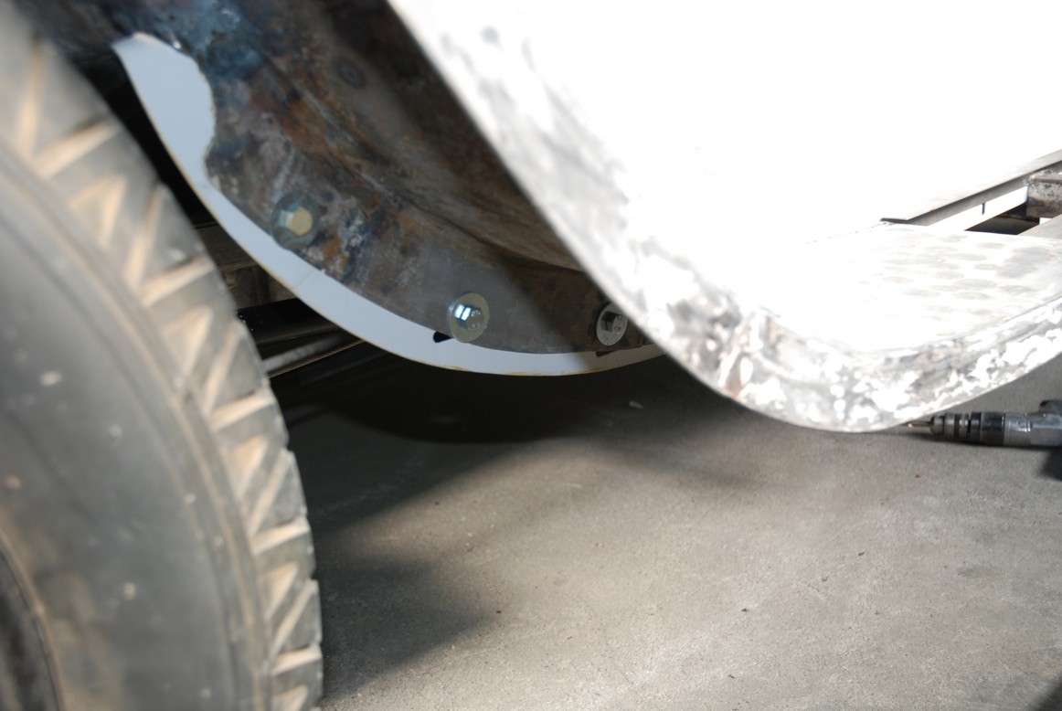

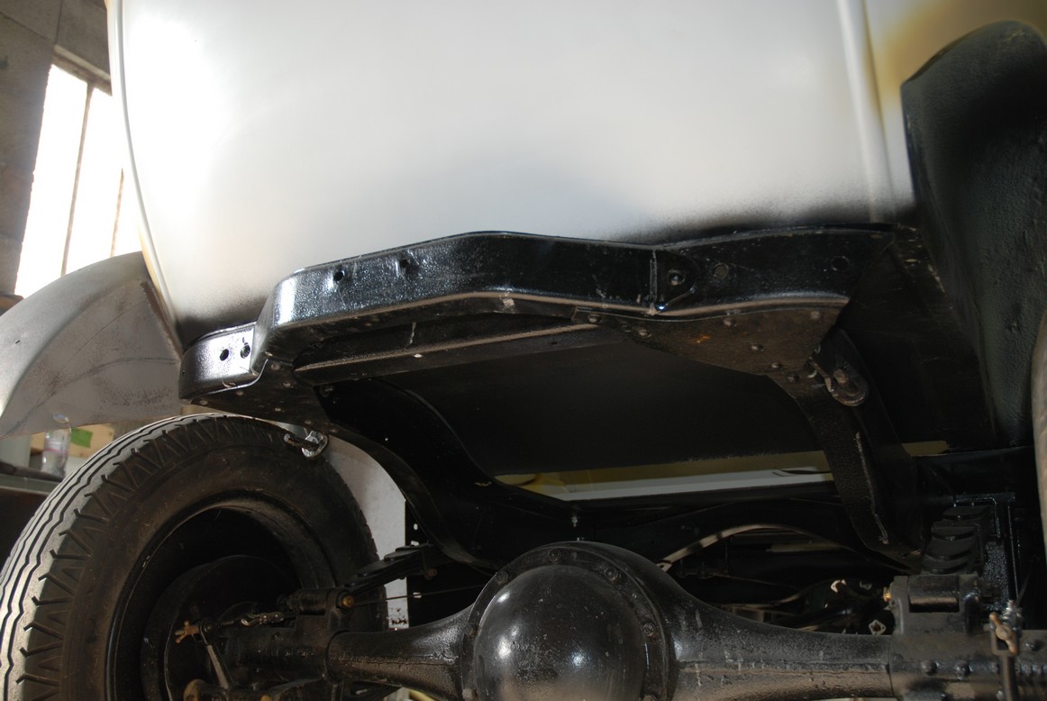

Jonction à fignoler entre l'aile et la tôle de ponton (ou bavolet) On voit que l'aile arrière de B14 est plus enveloppante sur le côté Le renfort destiné à supporter le support de plaque d'immatriculation et rigidifier l'arrière Le dessous de la caisse est peint Quelques détails à voir, comme le type de vis de fixation des ailes, les attaches capot

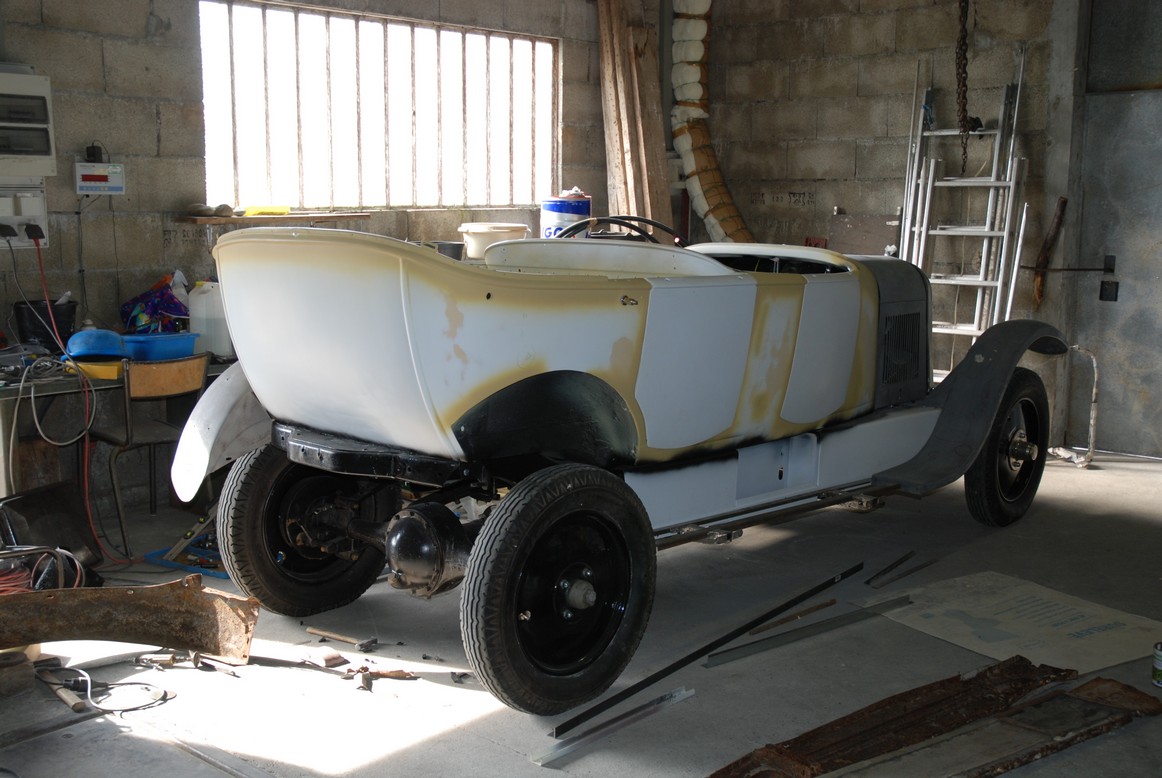

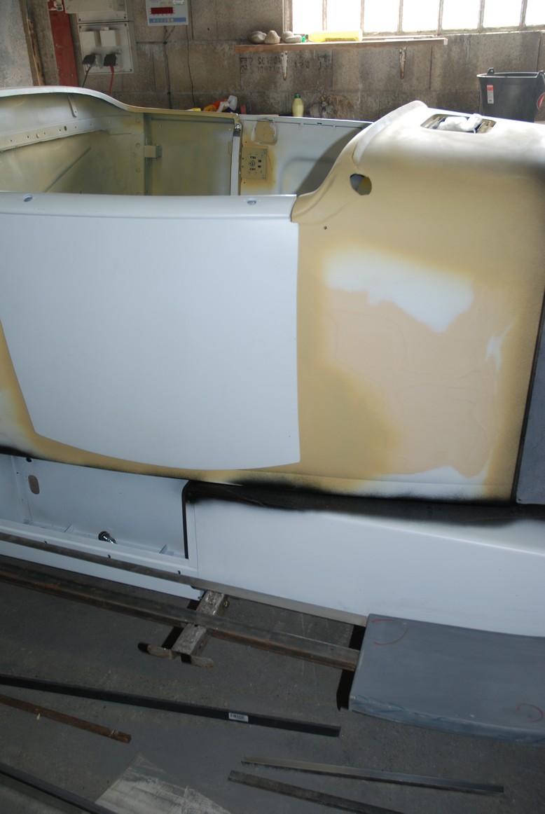

Jonction aile ponton
Auvent peint à l'intérieur
La fameuse jonction caisse/ponton et une vue du coffre latéral

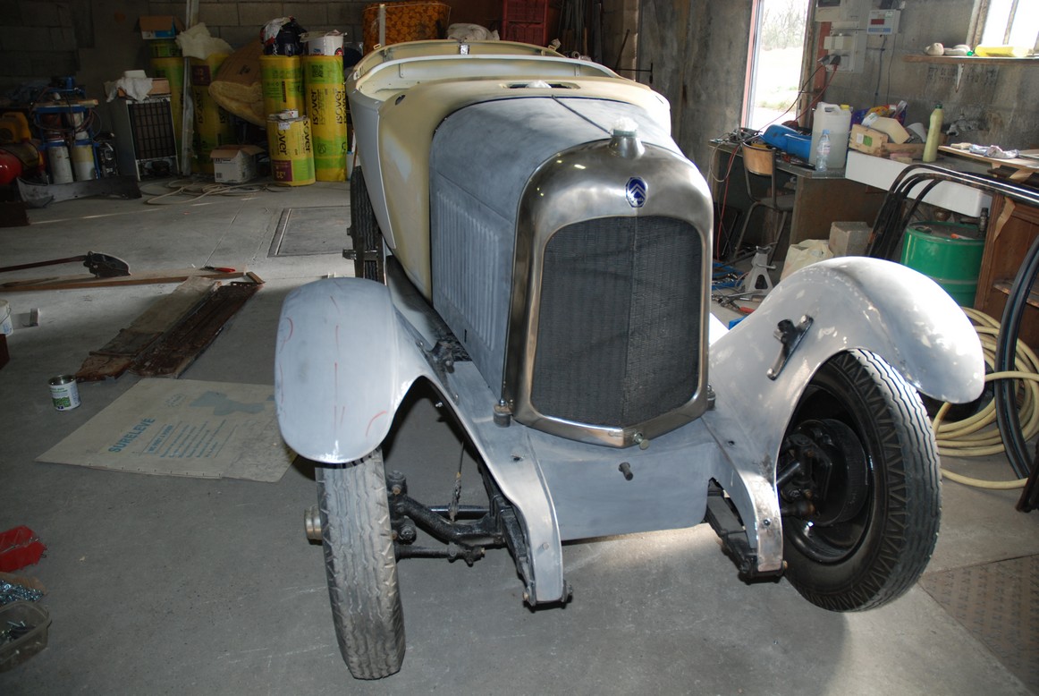

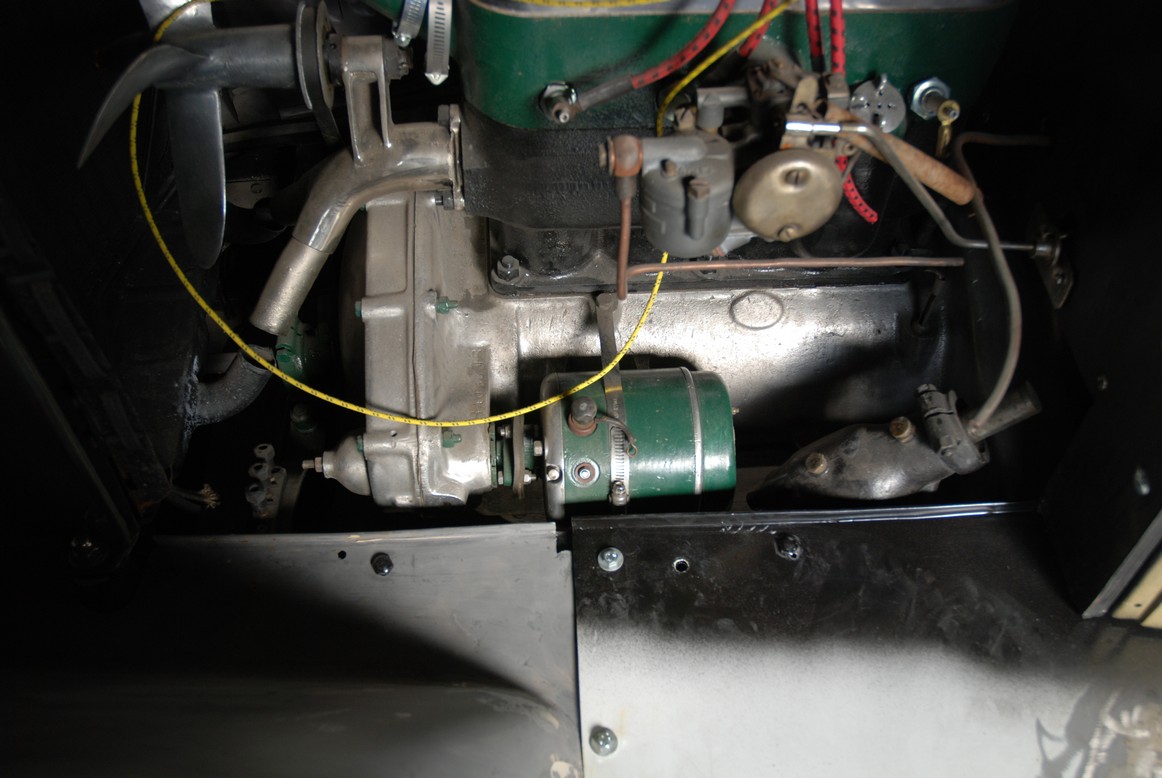

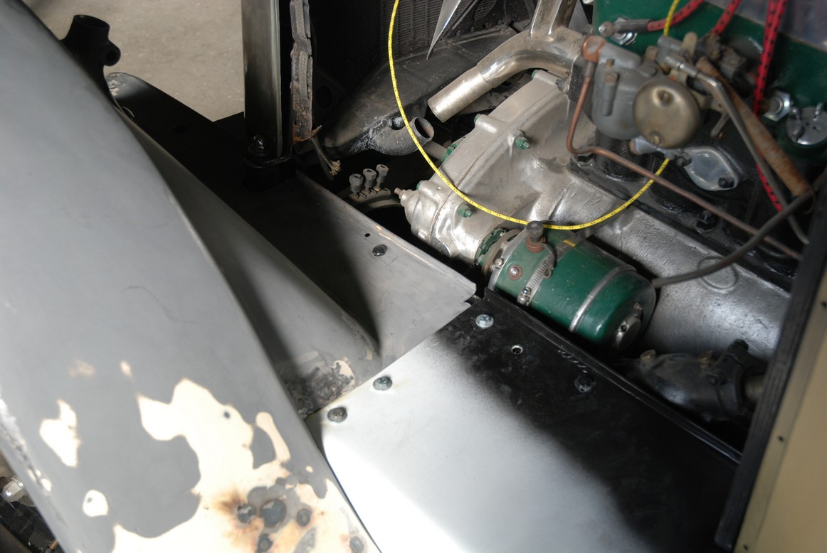

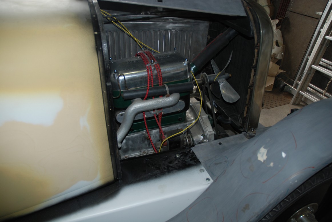

La superculasse se montre !

Schum22, pour les ailes arrières, j'avais celles de la B12 berline de vlnc1962, celle de ma B12 torpédo (très endommagées) et celles de la B14 torpédo qui a donné son postérieur. Ce sont ces dernières qui seront utilisées.
Avec ces 3 paires on doit faire une paire d'ailes de B12.

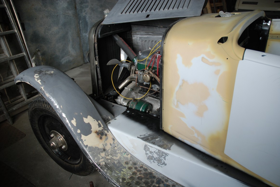

A l'avant j'ai deux ailes légèrement différentes dans leur galbe au niveau du phare et dans la hauteur de la jupe latérale, celle qui se prolonge par la cornière de marchepied. hauteur 40 mm à gauche, 30/35 à droite !
Pour la visserie des ailes avant, je pense utiliser des têtes hexagonales, légèrement bombées comme à l'époque, qui seront peintes en noir avec les ailes. Sinon j'ai des vis + rondelles cuvettes type Depa...to en inox. Joli mais plus voyant. Il me manque surtout les petits crochets d'attache des molettes de capot ODA. Quelqu'un a ça en stock ou a une astuce pour faire l'accroche ?
