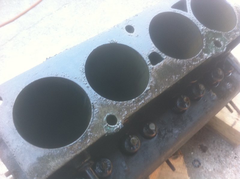

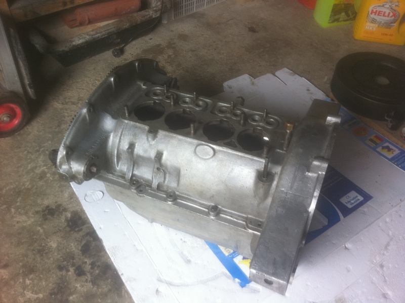

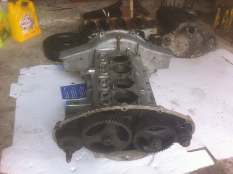

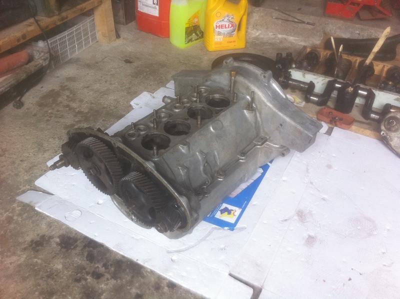

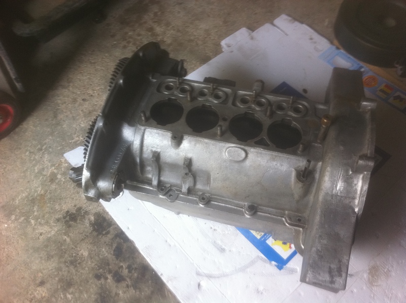

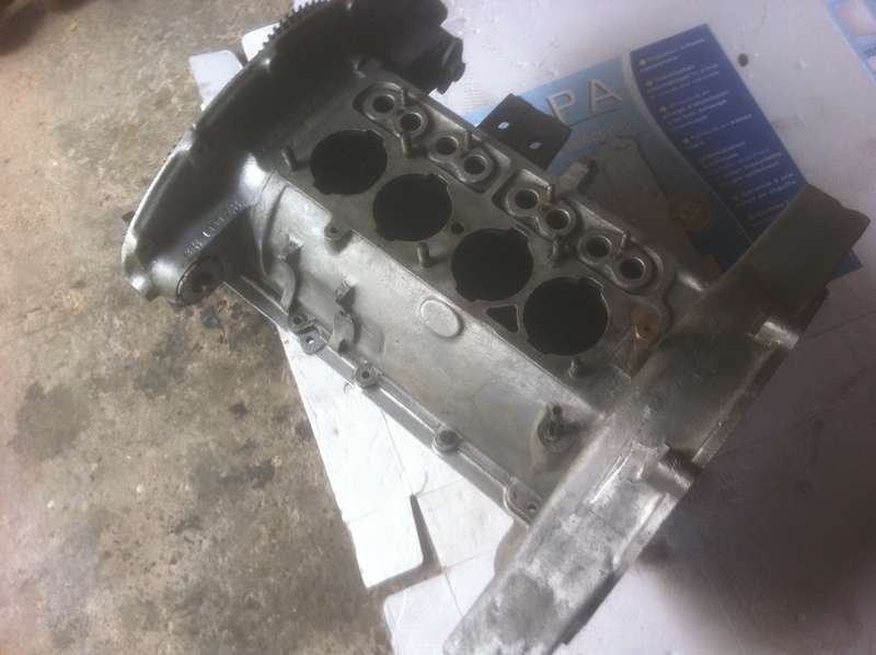

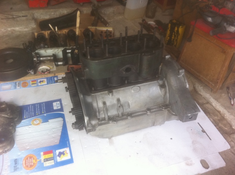

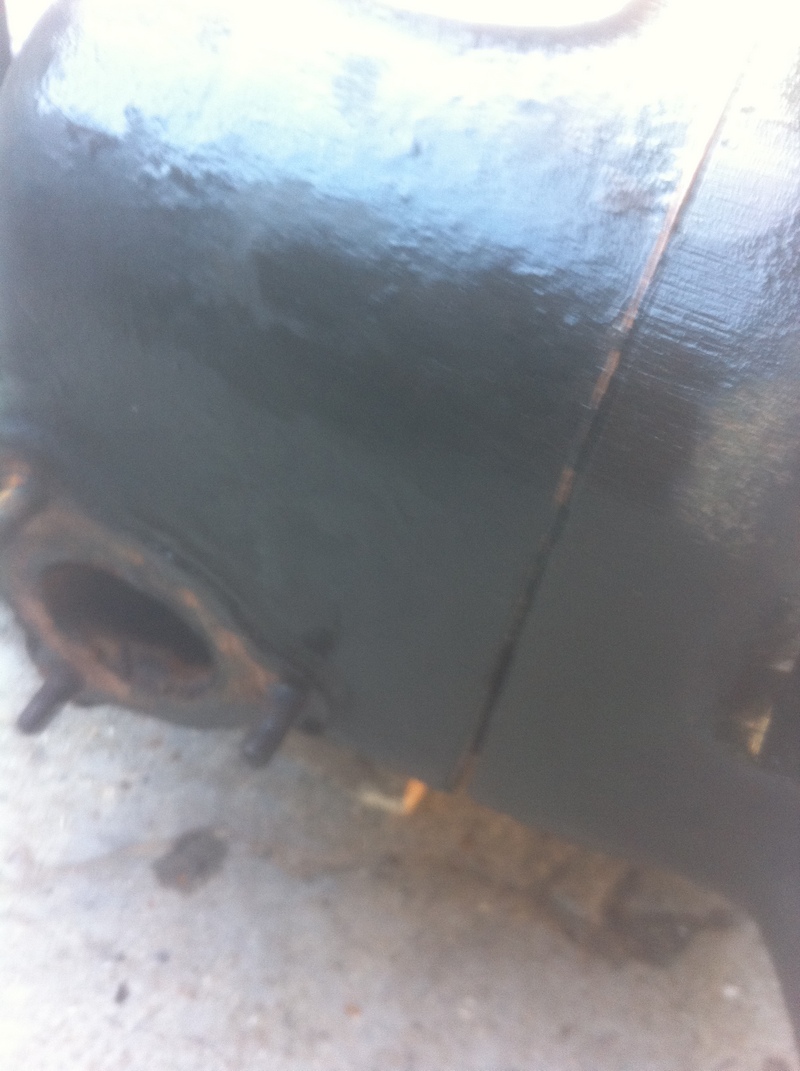

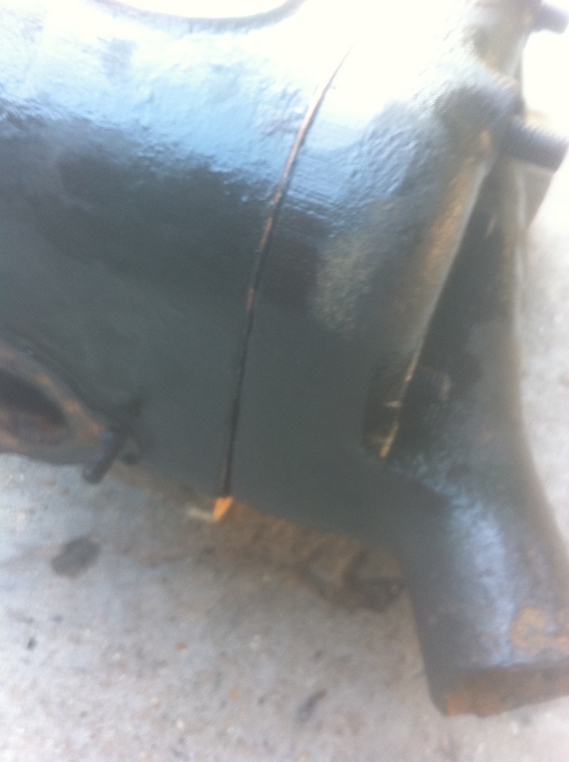

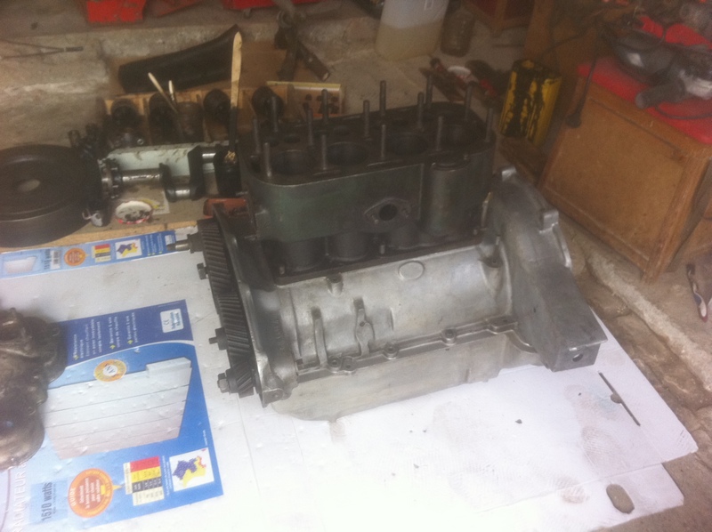

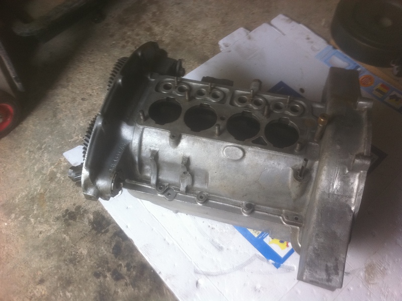

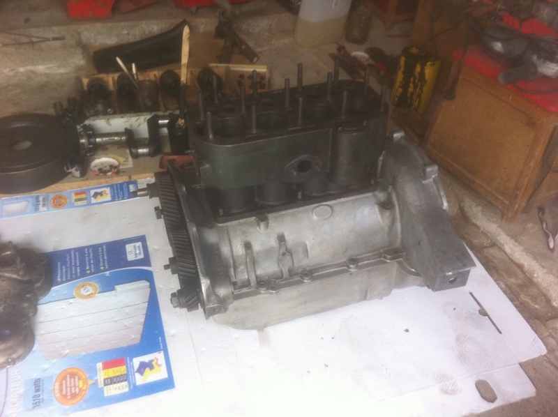

ci-joint les photos du travail d'hier , beaucoup d'efforts mais le résultat est là ! je ne pensais pas pouvoir le rattrapper !!
maintenant je vais passer au bloc cylindres , j'espère que je n'aurais pas besoin de reglacer les cylindres ?

Bon travail, déglacer tu veux dire?

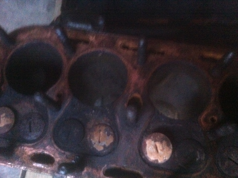

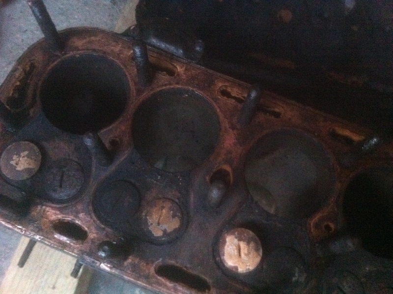

bonsoir shum,
en fait les cylindres était légèrement rouillés, et normalement ils doivent avoir un aspect brillant , j'ai reussi à bien les nettoyer et à les ravoir lisses mais il subsistent quelques particules comme de la calamine et donc quelle solution? sur le livre de restauration et sur certains post vu sur des forum ils parlent de déglacer les cylindres procédé certainement effectué par un rectifieur et qui permet certainement de les rendre lisses et brillants ( cfr techniques de restauration chez gaz.line P.115).

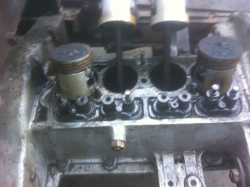

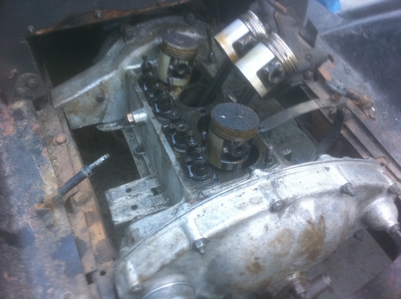

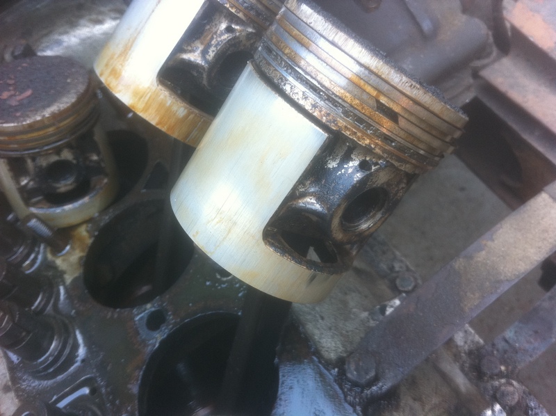

autre question pour toi si tu veux bien as tu déjà vu des pistons comme les miens avec quatre segments car sur les différentes docs que j'ai pu consulter je ne trouve rien de semblable .merci pour ton aide
Re: Suite restauration B12
Au contraire l'opération de déglaçage leur donne un aspect légèrement rugueux.
Pour tes pistons, il faut te rappeler que ta voiture a plus de 80 ans et qu'elle a été réparée avec ce qu'ils trouvaient à l'époque.

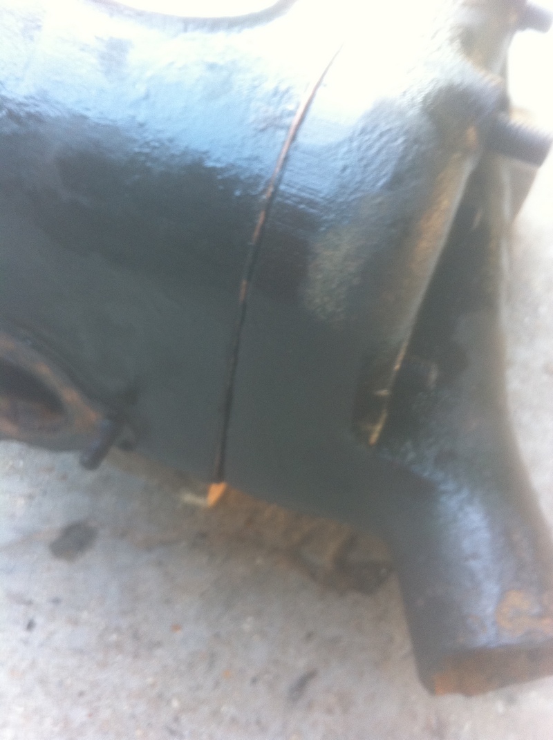

Très beau travail, que je suis avec attention ! Bravo.
Toutefois, il faut faire gaffe à ne pas présumer de ses forces et de ses capacités. En ce qui concerne les cylindres, les pistons, l'équipage mobile et les soupapes, pour ma part, je préfère confier ces tâches à un professionnel. Certes, c'est cher, mais c'est aussi l'assurance de revenir par la route....
Bon courage pour la suite !
c4ix
salut damvin
je rejoint l'avis des autres en ce qui concerne ton moteur...tu devrait le confier a des professionnels si tu n'a pas beaucoup de notions en mecanique surtout a ce stade de demontage...

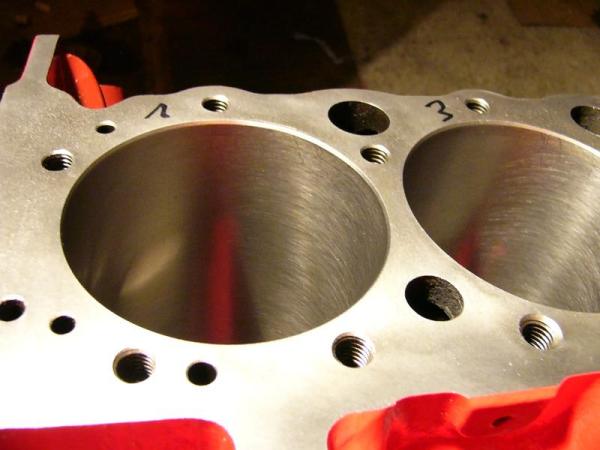

comme le dit schum22, ne pas confondre glacage et deglacage des cylindres...si tu rend tes cylindres lisses c'est tout l'inverse de ce qu'il faut faire car ils sont a ce moment la "glacé"...
je te post cette photo( ce n'es pas une moteur de 10hp mais le principe est le meme)pour que tu comprenne le sens de l'operation "deglacage" ainsi que son aspect que tu doit obtenir :
le principe en 2 mots est de crer des rayures en tourbillons a l'aide d'un outil specifique pour qu'elles se gorgent d'huile...
de ce faite tu cree un meilleur graissage, donc moins de frottement entre pistons/cylindre et ta compression moteur s'en porte que mieu...
j'espere avoir pu t'aider un peut mais refléchi bien c'est la durée de vie de ton moteur qui est en jeu..
