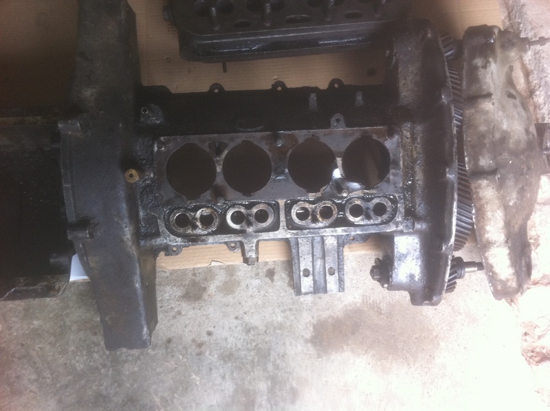

Coté moteur c'est pas la joie...fin du démontage complet et vérification des jeux sur le vilebrequin et là j'ai un 0,7mm axial donc hors tolérance. Soit c'est palier neuf de chez dépanauto ou trouver un bloc en meilleur état...et je cherche activement. La cullasse desprez n'achappe pas au même état des lieux...soupape échappement surement remplacé par un modéle mal adapté et guide hs jeu très important... je vais l'emmener chez un spécialiste pour la refaire compléte avec siéges rapportés et soupape neuves , pas le choix !!!! Coté piston, 4 neufs en diamêtre 69,5 et on pourra envisagé de repartir !!!

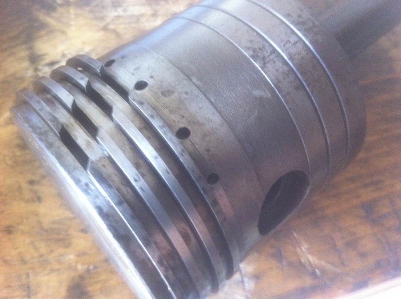

Pour la petit histoire...j'ai trois pistons d'un type et un différent...les anciens bidouillait sec !!!

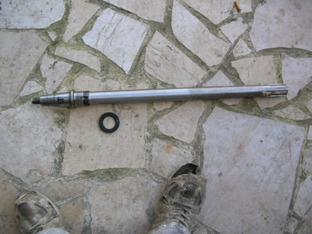

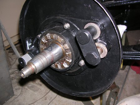

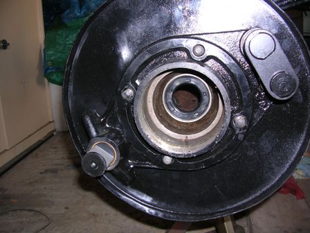

En parlant de bidouille, je vous explique la mienne pour l'étancheité du pont banjo... à l'origine l'étancheité entre les arbres de transmission et les tambours de frein est assuré par un joint jeutre mais les miens était hs et lorsque j'ai démonté les tambour il étaient plein de graisse pas top pour le freinage !!!!
Donc, je me suis mis en quéte de modifier légérement l'origine...j'ai trouvé un joint spie de dimension ext idem mon joint feutre mais différent en cote intérieur là ou troune l'arbre de roue...
Donc, direction mon tourneur et reprise de l'arbre pour avoir un porté nickel pour les lêvre de mon joint spie...insertion dans le pont banjo et l'affaire est conclu. Modif moderne du pont banjo.
Le joint spie dans son logement.... L'arbre modifié coté roulement....neuf je précise Blocage de l'écrou de serrage du roulement et c'est fini...précision j'ai mis un roulement étanche deux barrières valent mieux qu'une !!! Si vous avez besoin de précision n'hésitez pas à me demander...

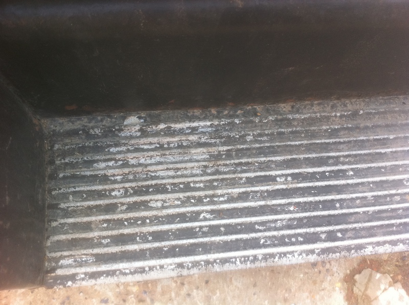

Le carter de boite est nettoyé sablé, je vais chercher des roulements lundi pour le remontage La caisse est presque fini de sablé mais sous le soleil c'est hard !!!
Coté dégats, les ailes arrière faisant partie de la carrosserie sur un dentelle sur la partie base ainsi que le tablier.
Donc, tolerie a venir pour remettre d'équerre....

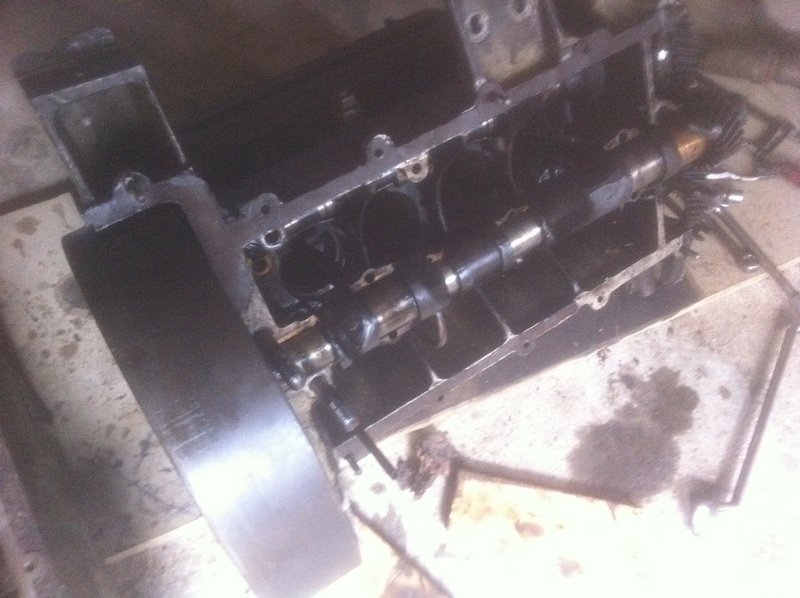

bonsoir vlnc,

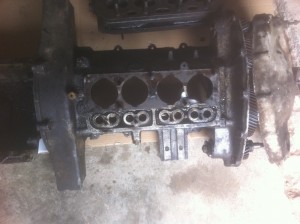

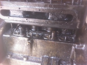

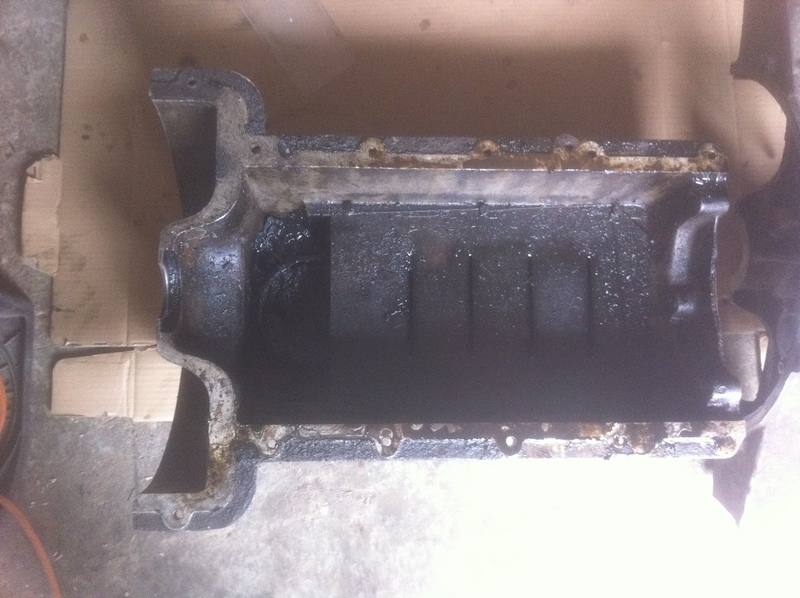

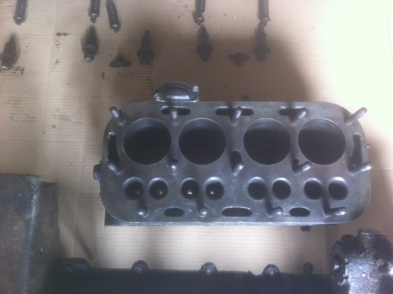

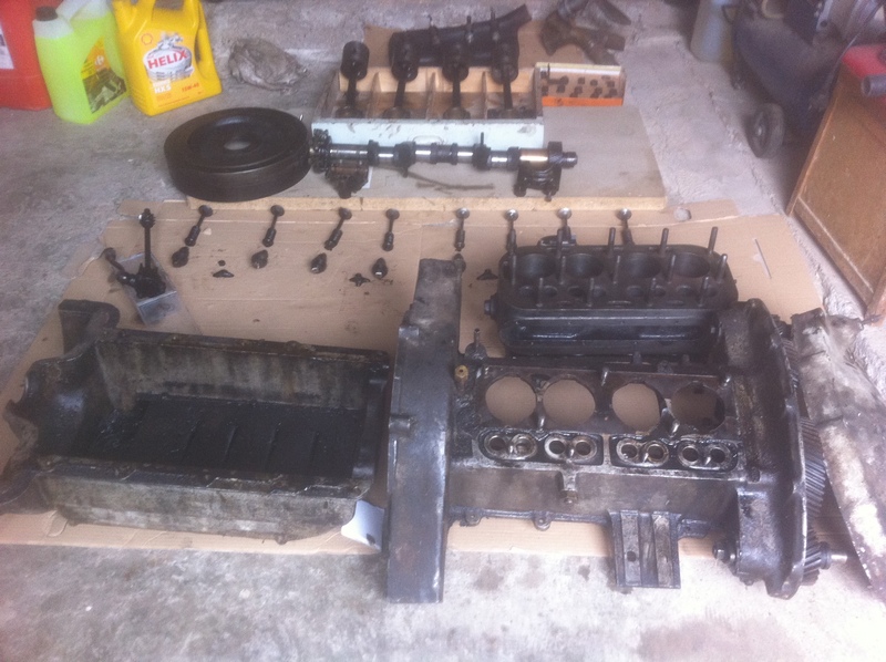

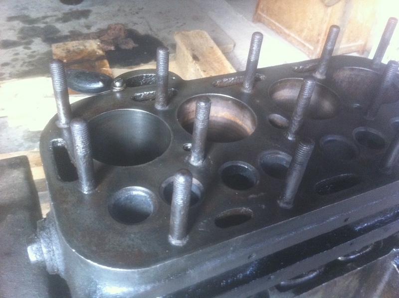

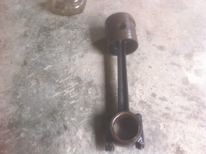

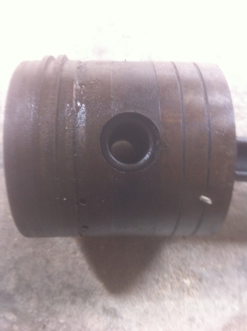

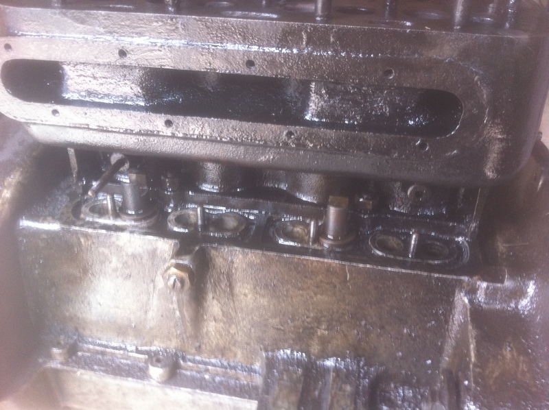

je joint des photos pour illustrer mon travail de ces 2 derniers jours et donc fin de démontage moteur et nettoyage du carter d'huile et du carter superieur (distribution ) la partie en alu qui supporte le bloc cylindre et début de nettoyage du bloc cylindre , j'ai réussi à bien ravoir les 2 parties en alu (2 après midi de travail entre brosse métallique pinceau et essence brosse montée sur perceuse finition au chiffon ouf grosse fatigue mais bonne fatigue je les trouve personnellement bien revenus , je te joint quelques photos du moteur démonté , je posterais celles des parties nettoyées demain plus assez de lumière pour faire des photos ,en plus ce matin j'ai avancé sur les accessoires de restauration j'ai reçuy un ampèremètre comme neuf acheté sur coin coin et un bouchon de radiateur avec thermomêtre, et j'ai réussi à trouvé du papier pour joints en fait une bonne journée , seul manque les durites radiateurs non encore résolues !
Re: Suite restauration B12
Super boulot, je vois que tu as mis la surmultiplié....pour avancé rapidement
Je te promet les derniéres photos de mon boulot d'aujourd'hui et demain.
Garde le rythme car le chemin est long et semé d'embuches......
Surprenant tes pistons à 4 segments...?!!!!
