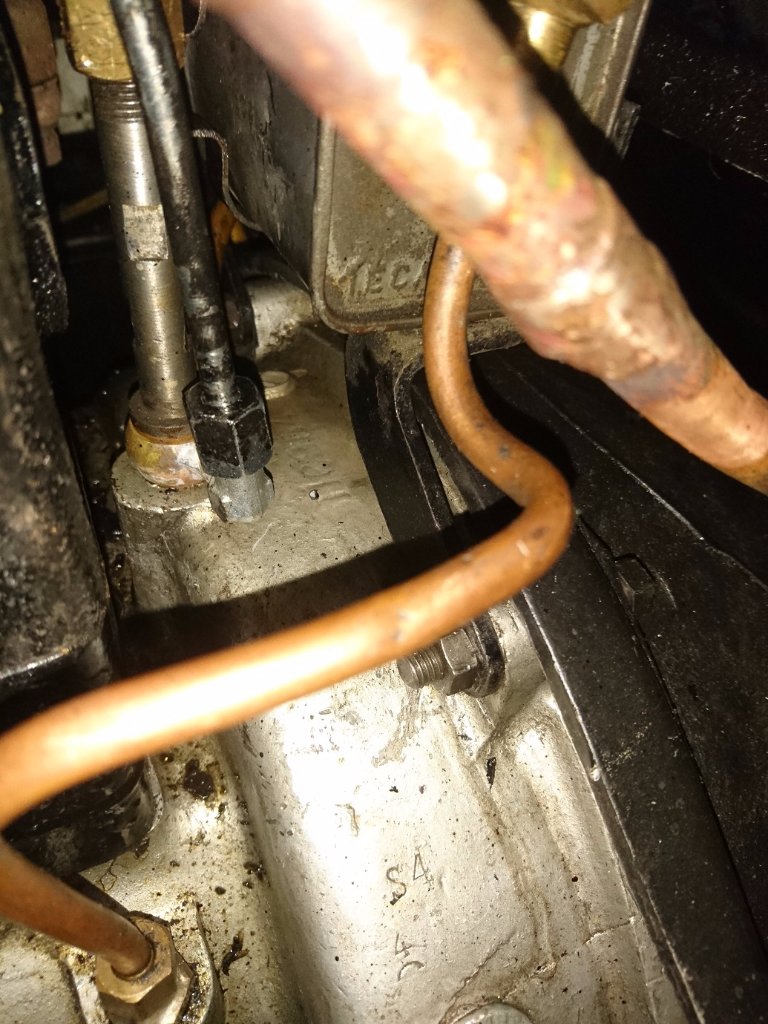

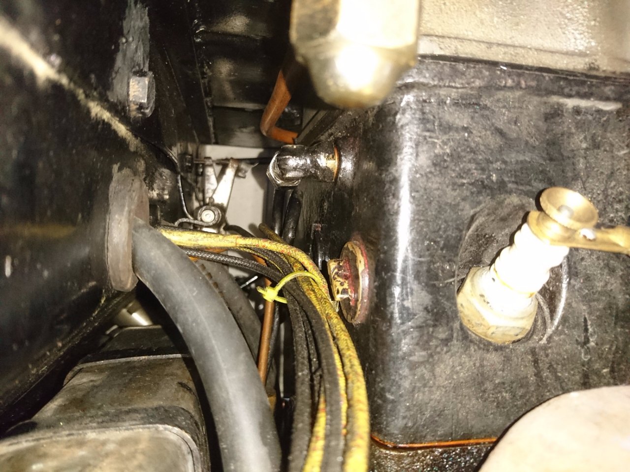

J'ai la même culasse que toi et sur mon moteur la lubrification haute du moteur est assurée par un piquage réalisé à partir du départ de la pompe à huile vers l'indicateur de pression d'huile du tableau de bord.
J'ai vu sur ta vidéo que le voyant indiquait une pression d'huile normale (cadran blanc) comment as-tu branché l'indicateur et la culasse ENERGIC ? As tu fait un piquage ? Autre solution ?
Merci d'avance.

bonsoir Philippe
j'ai effectue un piquage au même niveau que la prise de l’oléomètre (branchement en série ) le retour de la culasse se fait par capillarité jusque au tube de remplissage ........

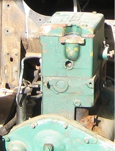

tu as quoi comme bouchon de remplissage d'huile ?
si tu veux je peux faire passer de photos

Bonjour Christian,
Oui je veux bien que tu passes les photos notamment si c'est possible de ton branchement en série.
Pour mon bouchon de remplissage d'huile, autant que je sache, c'est le bouchon classique, je te passe une photo ci-dessous.

bonsoir
j'ai démonté le raccord banjo sorti pompe à huile et j ai brasé un té (comme sur la photo)
branchement coté culasse

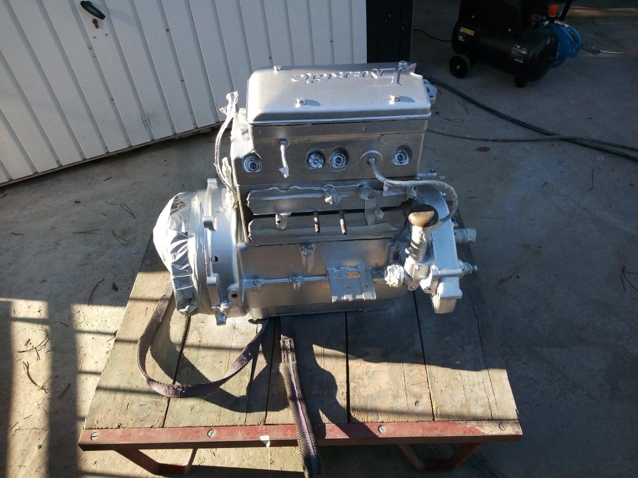

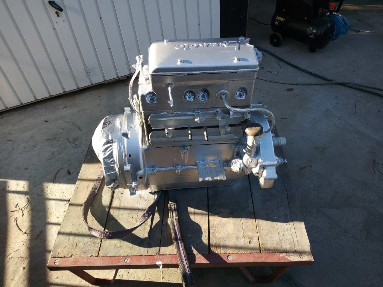

Quelques photos du moteur en cours de réfection
Philippe
Citroen ROSALIE 8A 1933

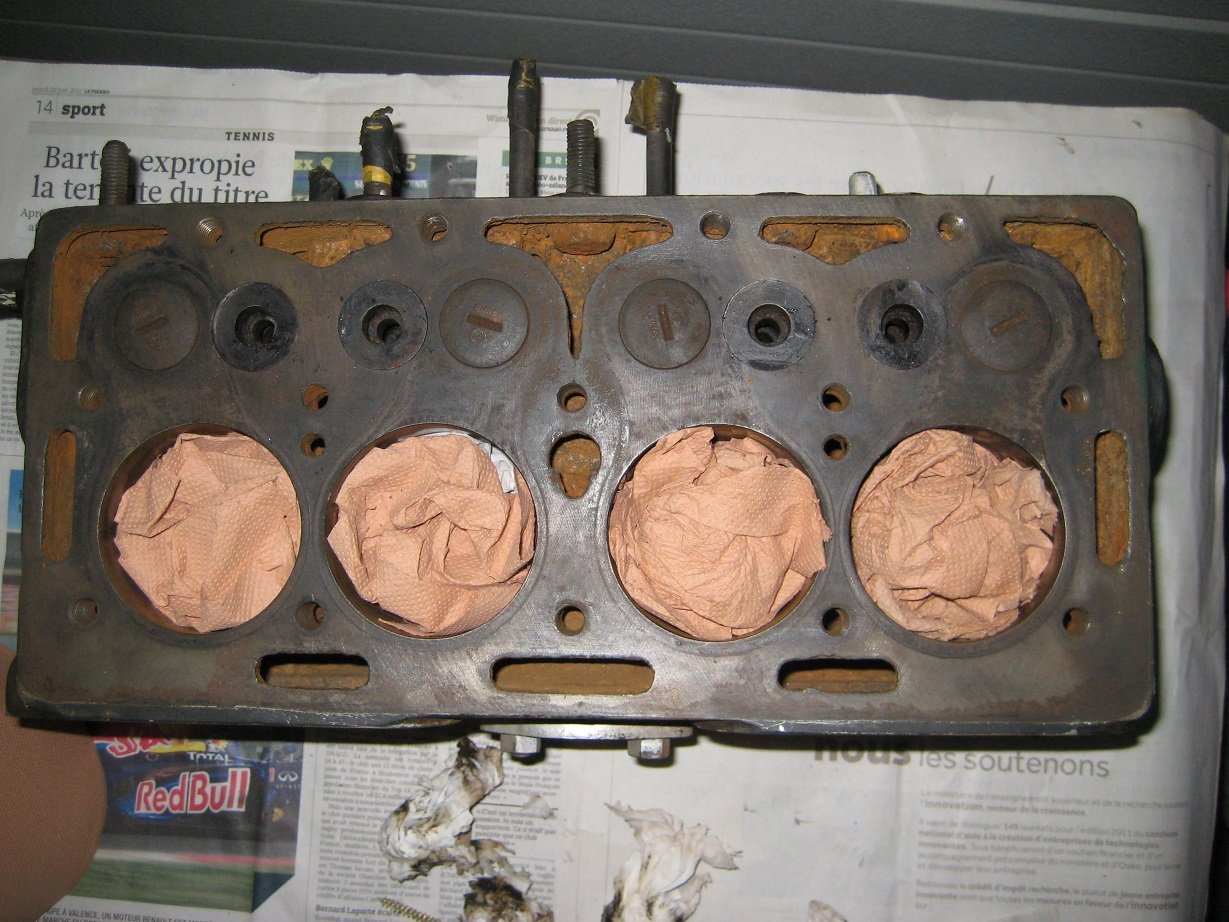

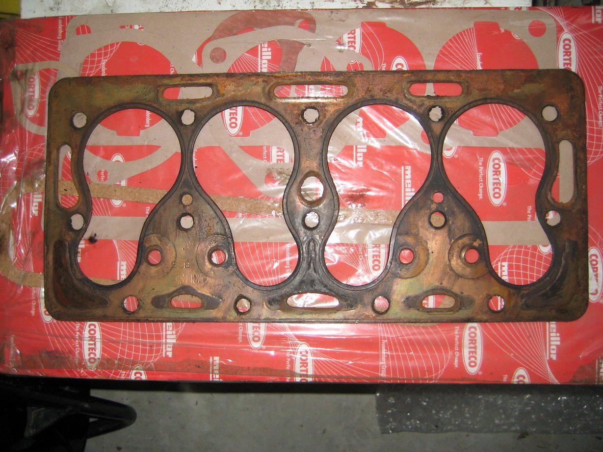

Je possède un joint de culasse supplémentaire, je sais pas si c'est les même. Fait moi une photo du dessus du bloc moteur.

Bonjour Christian,
Je te joins la photo du bloc cylindre et du joint de culasse pour comparaison.
Merci d'avance.
La pièce jointe « Bloc cylindre.jpg » n’est plus disponible

… et le bloc cylindre
Merci et bonne soirée

Re: Culasse Energic
J'espère que tu mettras moins de temps que moi pour remonter ta culasse. Moi il a fallu près d'un an à cause d'une escadrille d'emm____ments.
Une chose m'intrigue sur ton bloc moteur par rapport au mien avec Superculasse Despres. Pourquoi reste t-il des soupapes latérales ?
L'admission ou l'échappement se fait toujours par les soupapes d'origine ?
Bon remontage, en tout cas le moteur aura fière allure.

Bonsoir David,
La culasse ENERGIC qui équipe mon moteur est une culasse semi culbutée, seules les soupapes d'admission sont culbutées, celles d'échappement sont restées latérales.
C'est a priori la même culasse que Christian.
Philippe

Chouka62 a écrit : 21 oct. 2019, 19:11 Bonjour Christian,
Merci d'avance.
bonsoir
je te fais une photo recto verso du joint de culasse ....c'est ke même que le tien
La pièce jointe « IMG_20191027_190458.jpg » n’est plus disponible
IMG_20191027_190458 (1).jpg (14.78 Kio) Consulté 14787 fois

Bonsoir Christian,
Effectivement c'est le frère jumeau, il a l'air neuf, serais-tu prêt à le céder, et à quel prix ?
A plus et merci encore.
