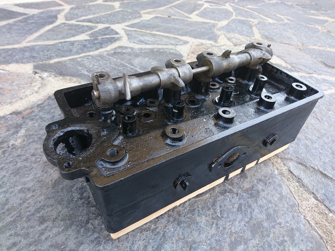

Culasse Energic

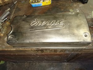

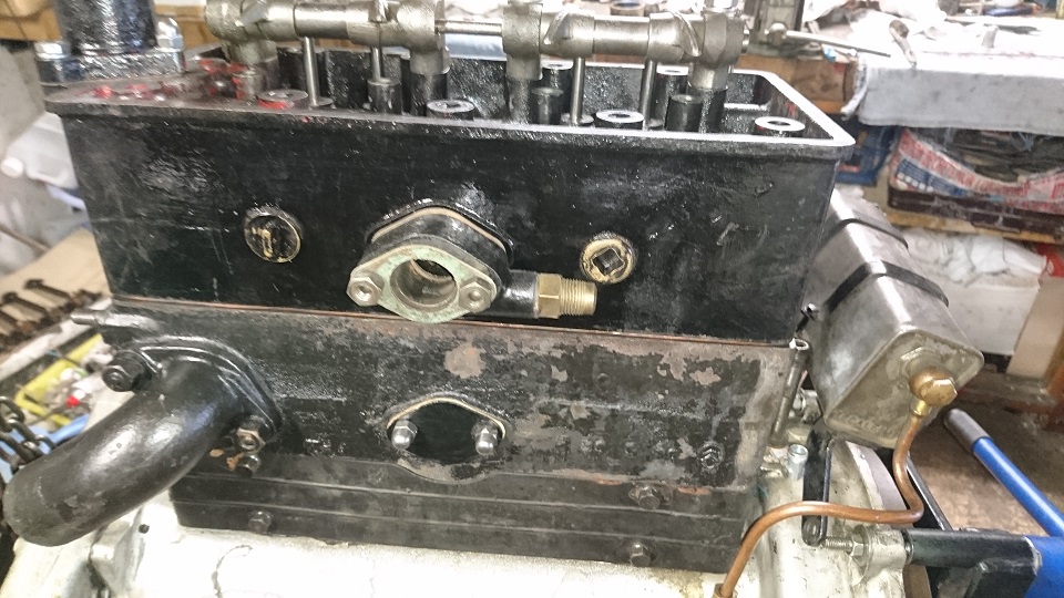

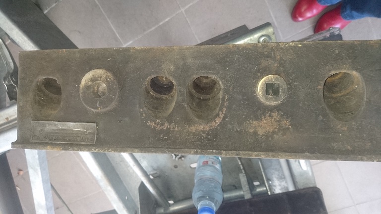

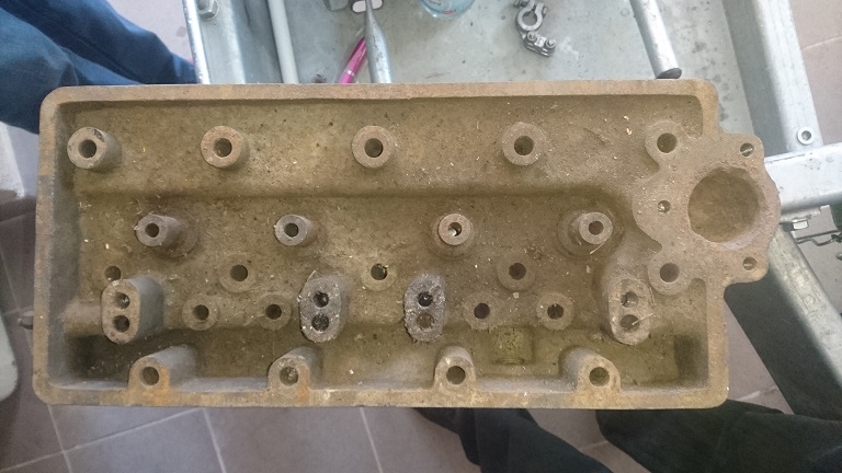

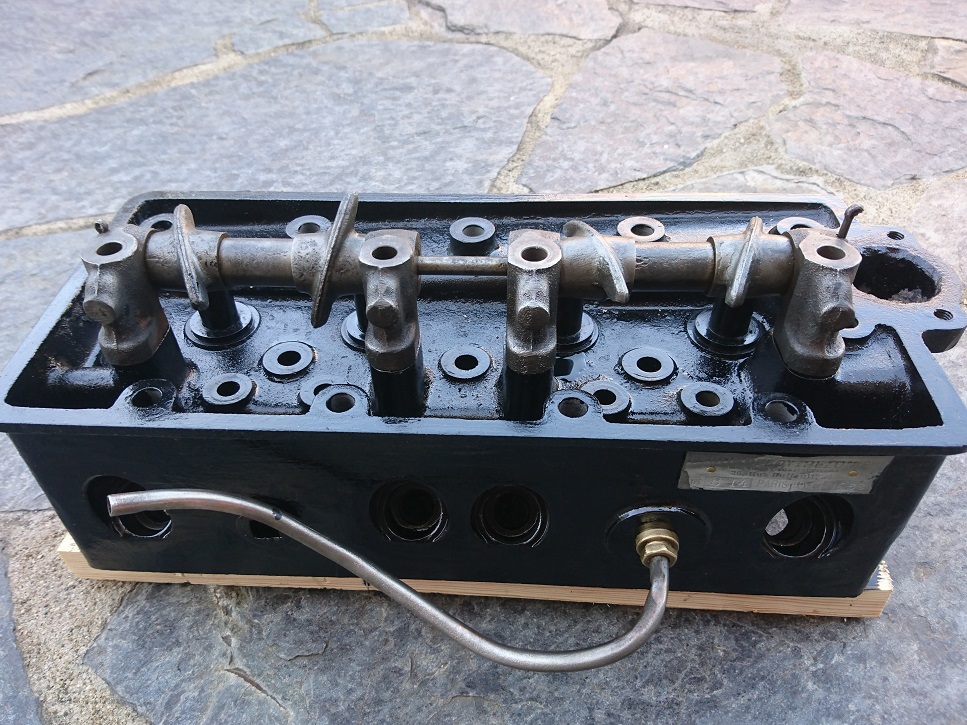

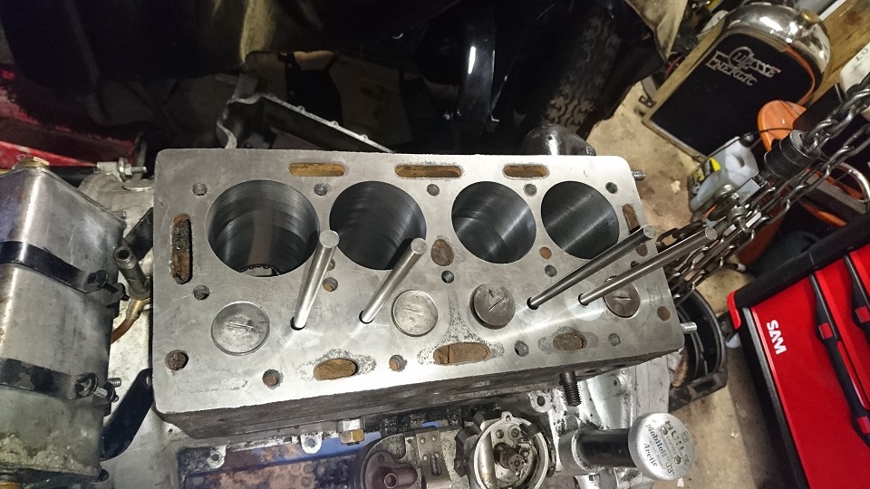

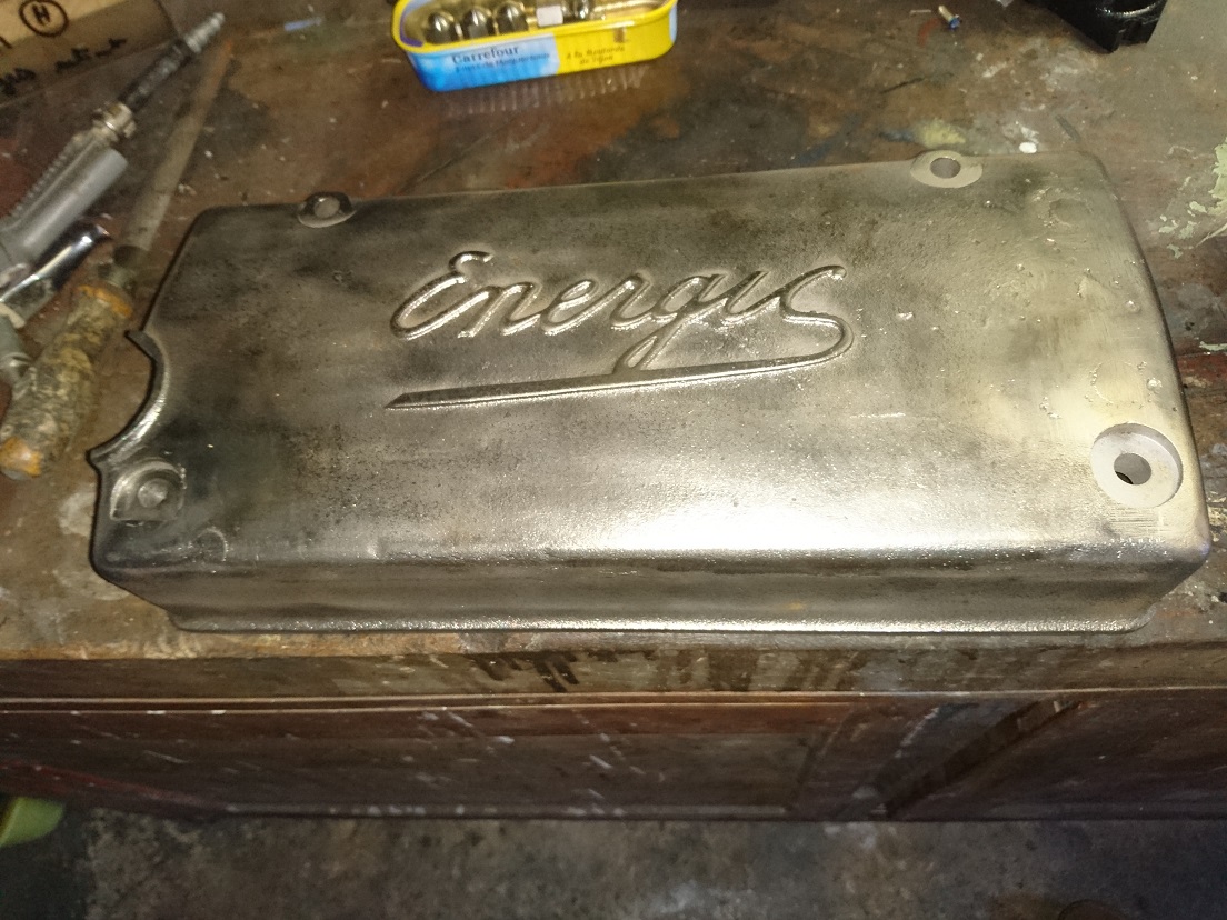

j'attaque la restauration de ma culasse Energic que je vais monter sur un autre moteur autre que celui qui est sur ma B 14
avant après
avant après

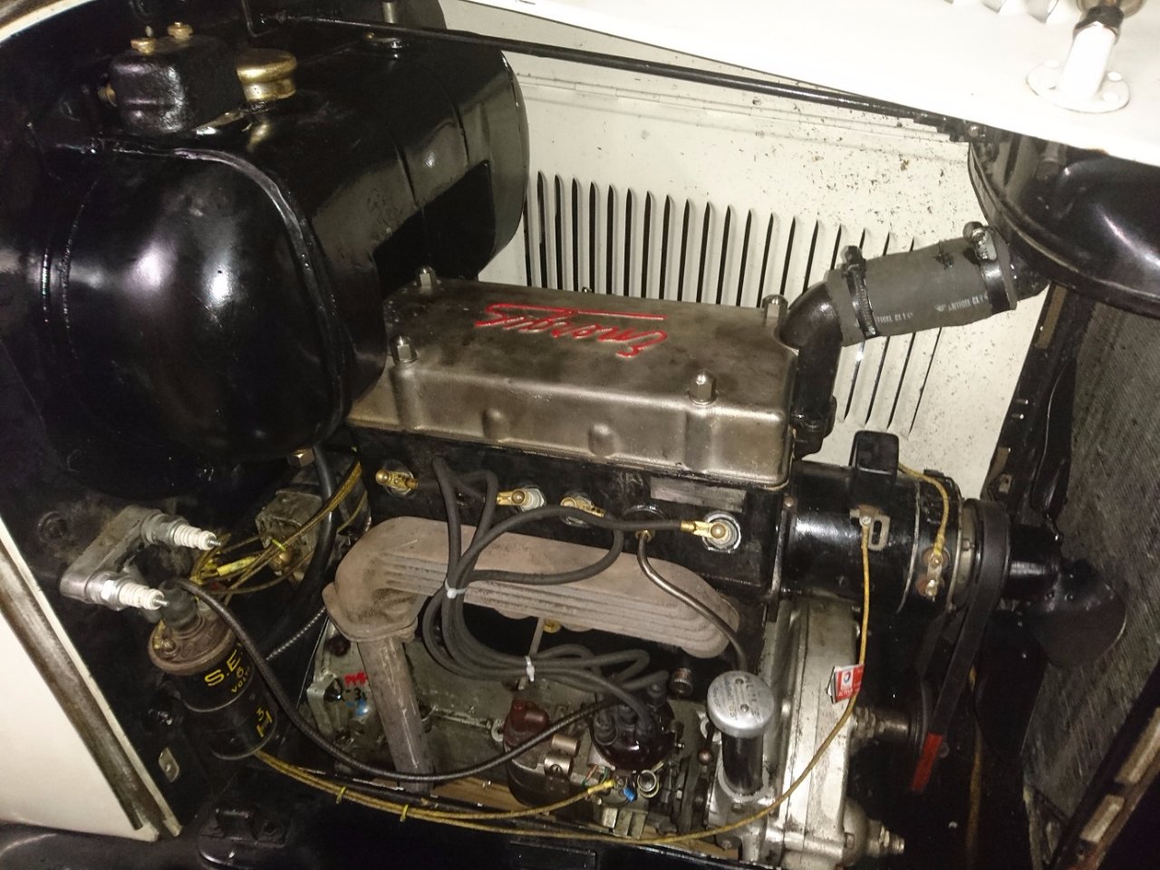

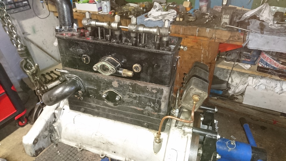

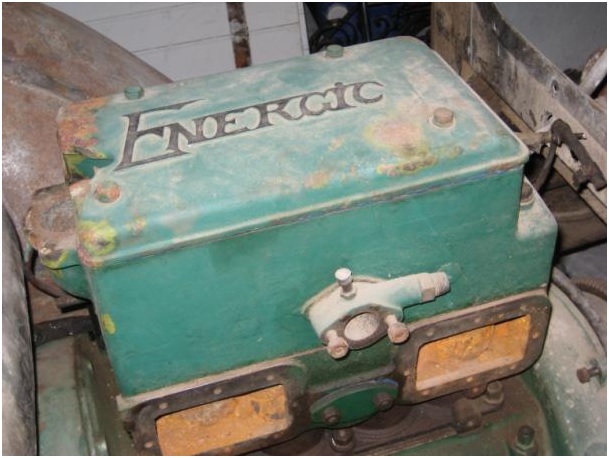

Re: Culasse Energic

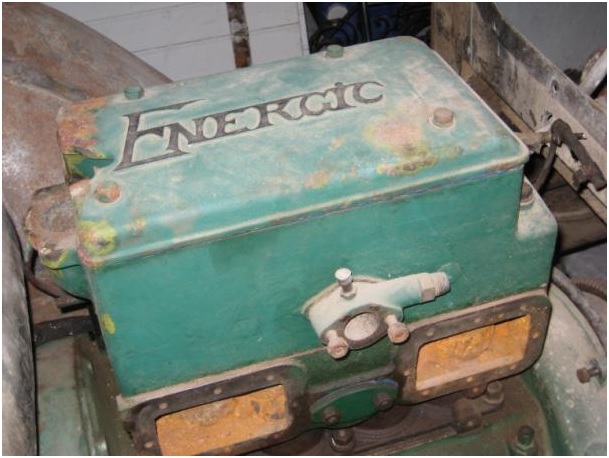

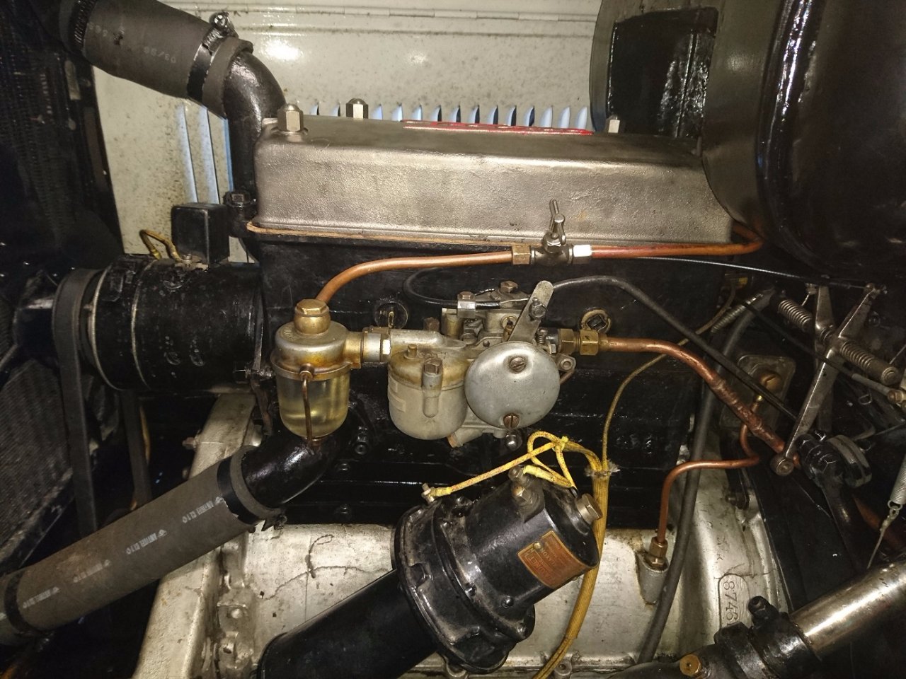

Bonjour Christian,

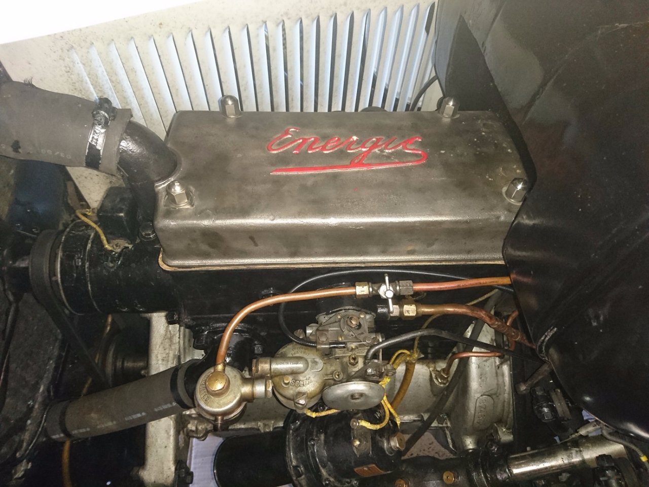

Elle est très belle, j'ai la même monté sur ma B14 G, le graphisme du cache culbuteur est différent mais le reste rigoureusement identique.
Philippe
Philippe
Philippe

Re: Culasse Energic

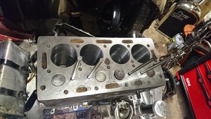

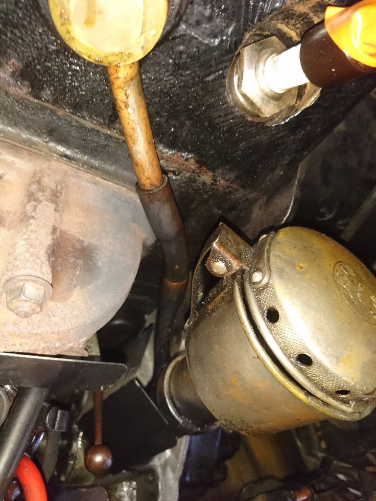

... J'ai oublié la photo.
Philippe
Philippe
Philippe
Citroen ROSALIE 8A 1933

Re: Culasse Energic
bonsoir
merci philippe pour ta photo , apparemment ta culasse n'est pas fonctionnelle ,pas de carburateur le réservoir n'est pas en place .....tu dois être entrain de restaurer ta voiture
Quel est le type de carburateur que tu as pour cette culasse ?
il faut que je découpe le réservoir pour le passage de la culasse et du couvre culasse ,surement comme le tien ..
quel est la forme de ton réservoir ?

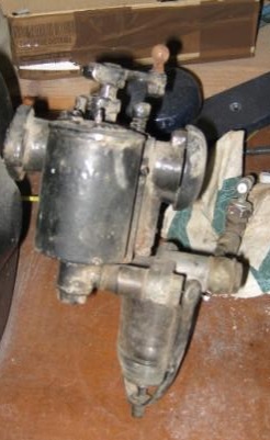

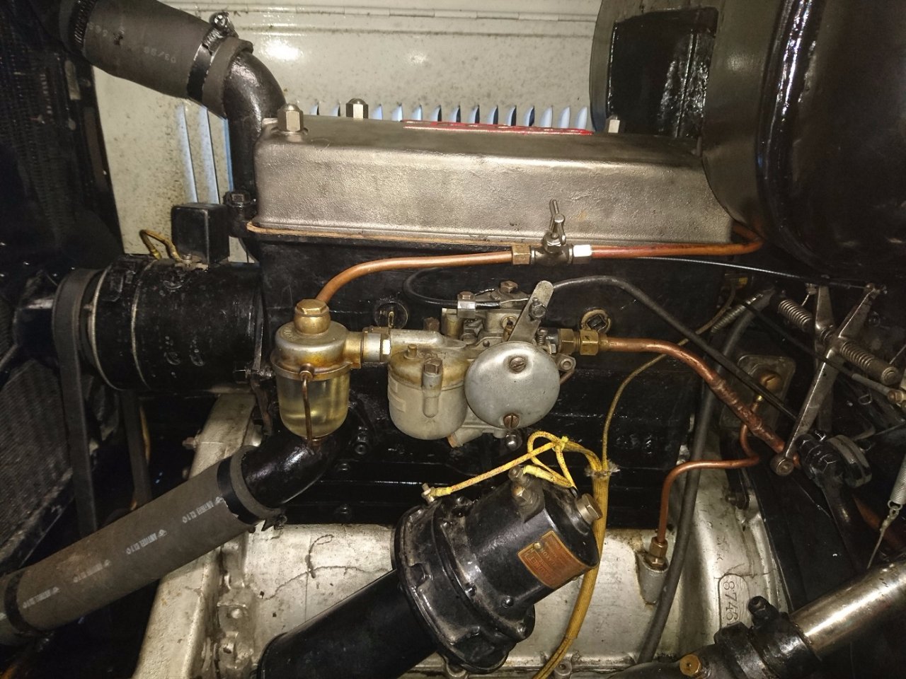

Re: Culasse Energic
Bonsoir Christian,
Oui, je suis en pleine restauration.

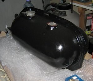

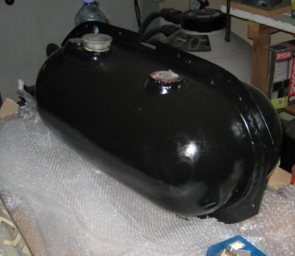

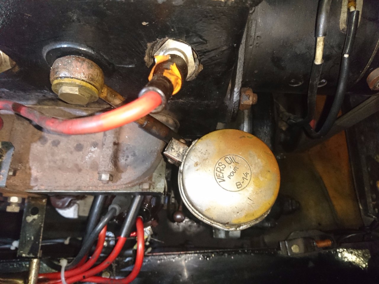

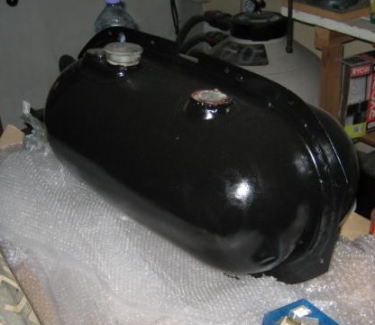

Le réservoir est d'origine et n'a pas été modifié voir photo jointe de mon réservoir restauré qui n'attend plus que le robinet d'essence et la jauge que je suis en train de terminer. Ton réservoir est-il différent ? forme cylindrique ?
Pour le carburateur, c'est un carbu de marque LONGUEMARE je te joins une photo, lui je l'avais restauré il y a quelques années, je dois le re nettoyer.
Bon weekend.
Philippe
Bon weekend.
Philippe
Philippe

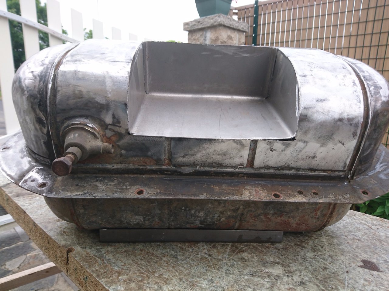

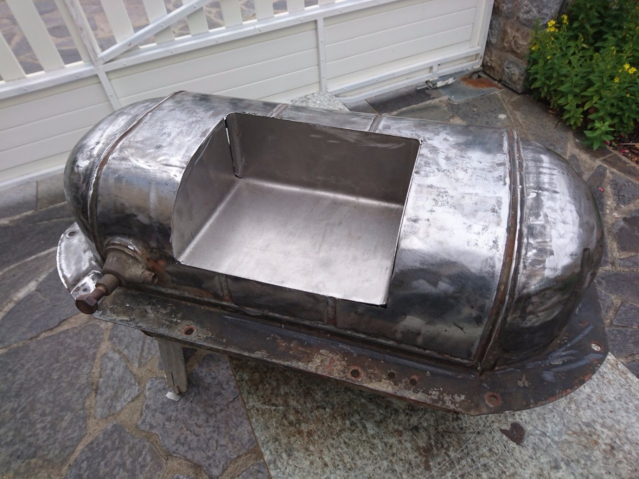

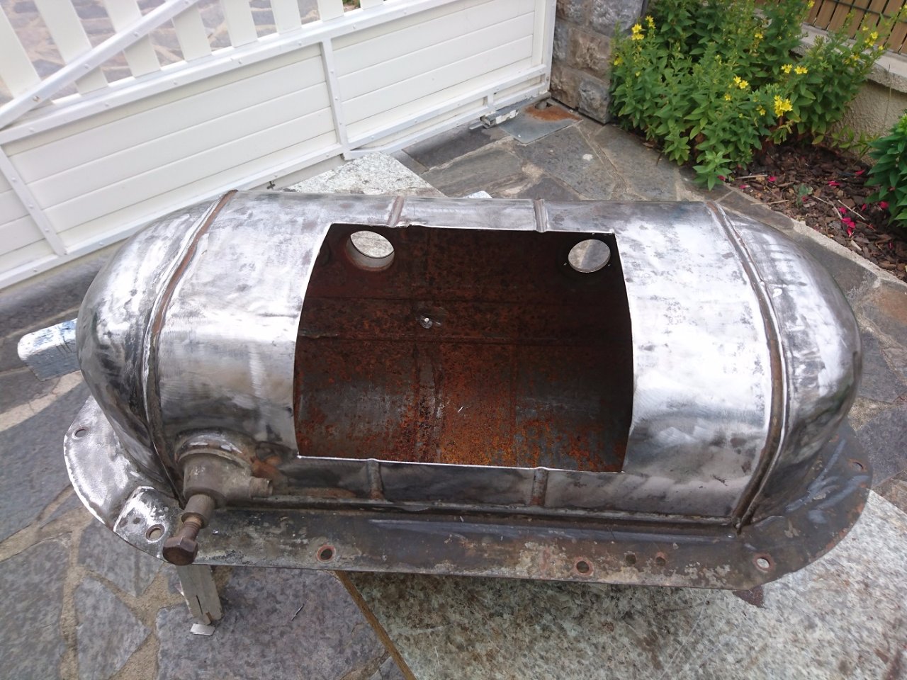

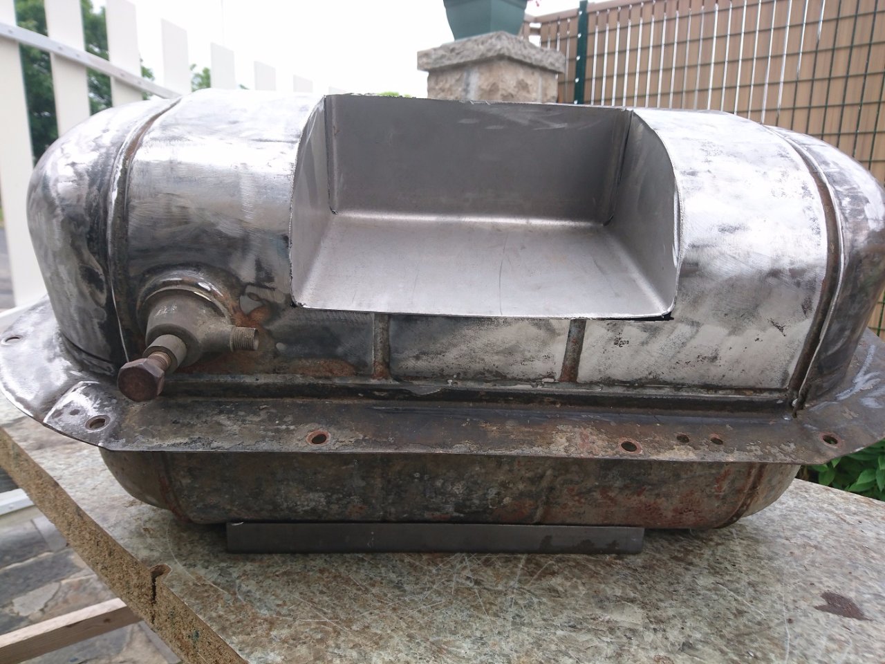

voila la modification du réservoir essence pour la montage de la culasse semi culbuté energic , reste la soudure ça sera fait demain ,
11 BL 1953
404 Cabriolet 1967
11 BL 1953
404 Cabriolet 1967
- Messages : 3211
Re: Culasse Energic
Tu ne sables pas avant de souder?
- christian
- Messages : 488
- 10HP car : B 14 G
Re: Culasse Energic
si seb ça sera fait .......

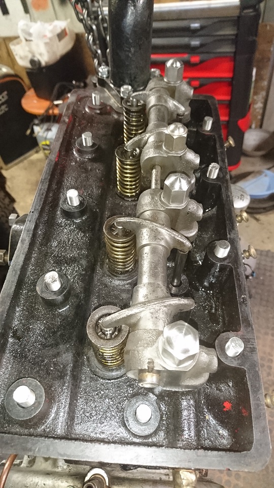

Re: Culasse Energic

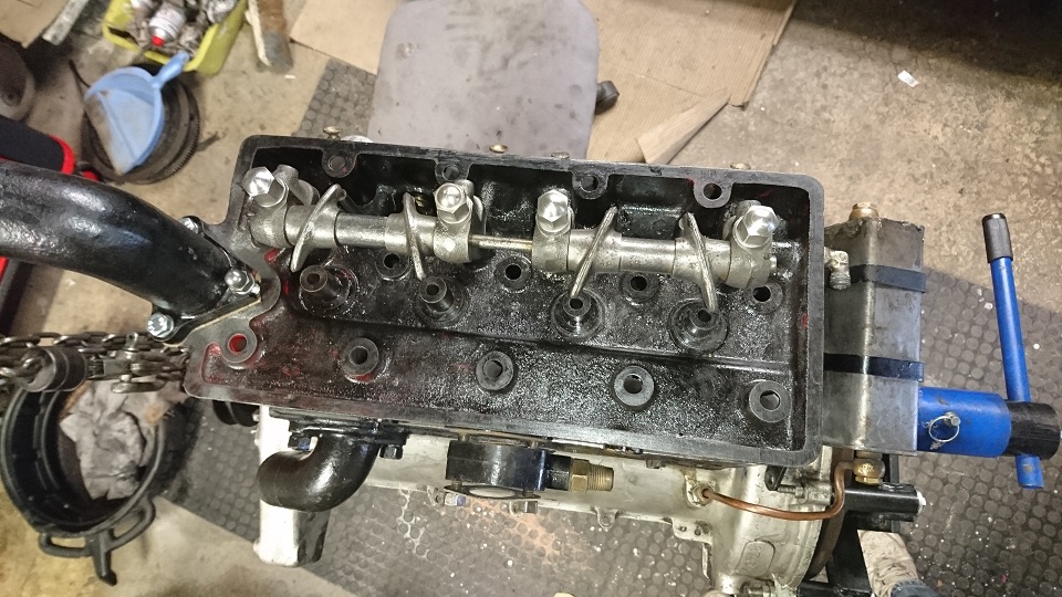

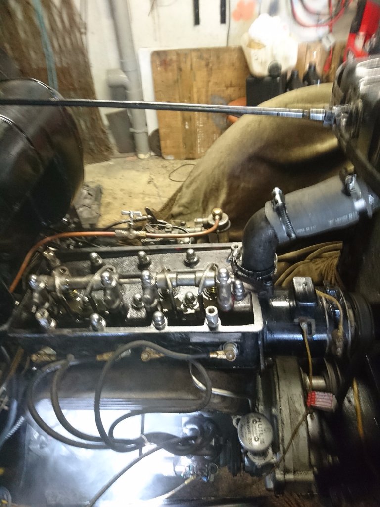

bonsoir

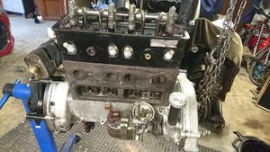

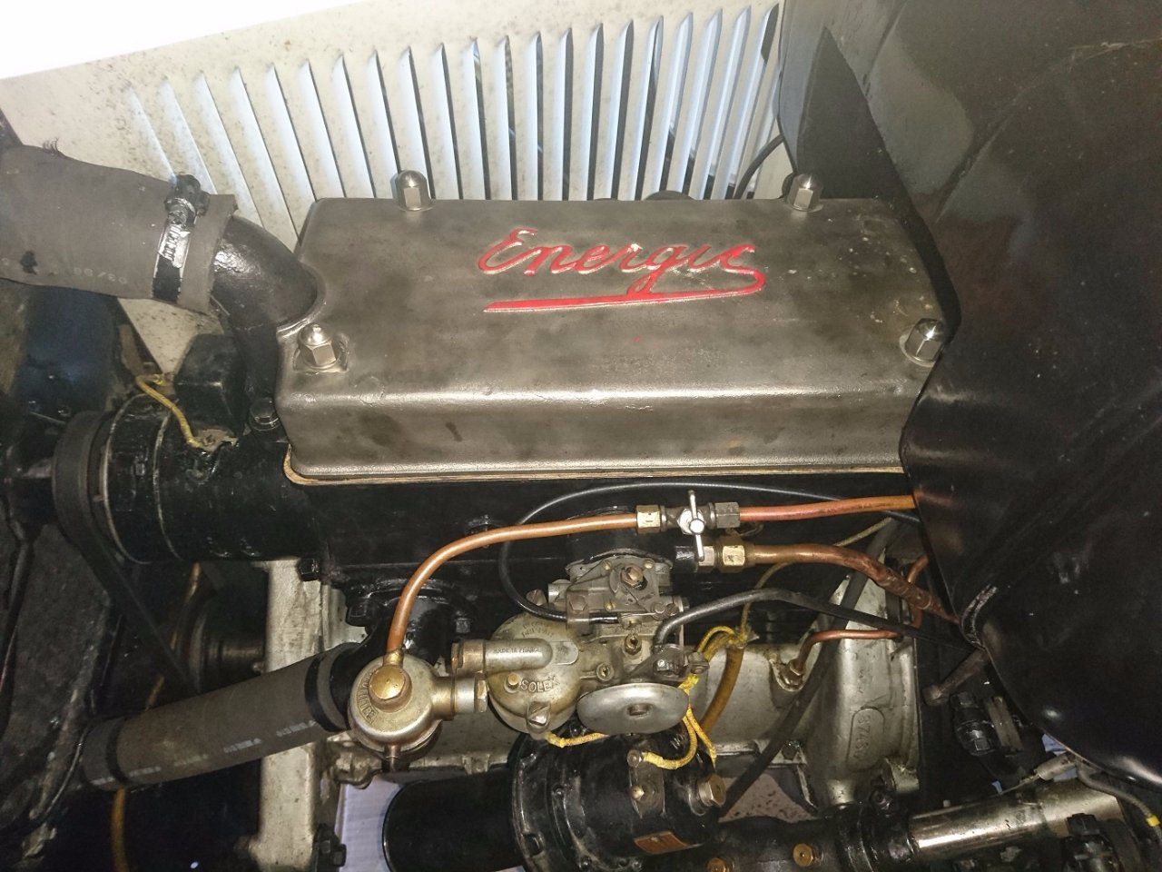

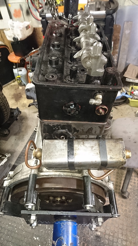

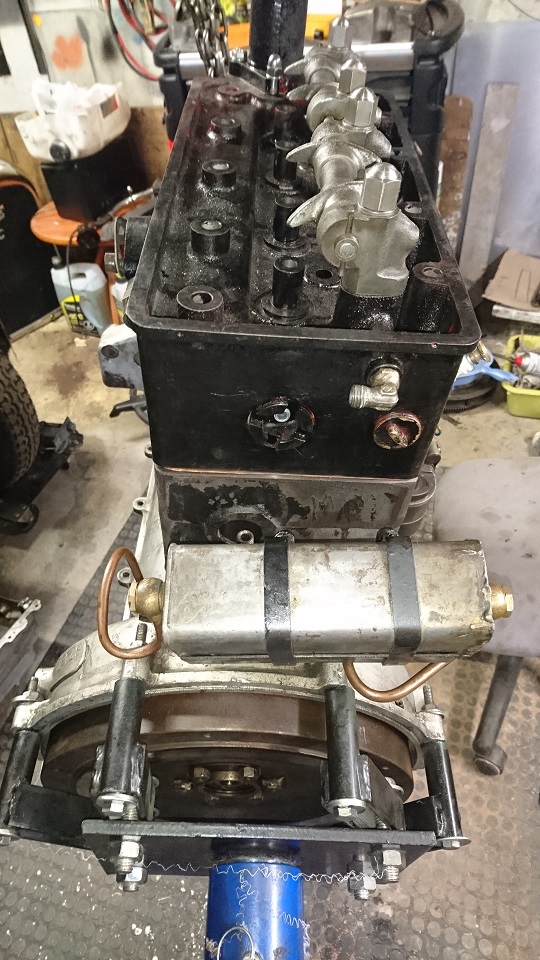

voici l'avancement de la mise en place de ma culasse Energic.........c'est juste l'avancement du travail .....
je me pose aussi quelques questions concernant :le couple de serrage de la culasse et le réglage des tiges de culbuteur (soupape admission) et il le même que les soupapes échappement 2/10 ?

Re: Culasse Energic
Je ne connais pas le montage de cette culasse mais je lui apliquerais le même couple qu'une culasse d'origine. De toute façon ca ne change rien sur le fonctionnement du moteur si ce n'est un léger effort suplémentaire sur les goujons quand l'arbre à came pousse sur un culbuteur
Idem pour la valeur de réglage du jeu au soupapes
15/10 admission et 20/10 à l'échapement
Si ça peut te convenir.

Re: Culasse Energic
Merci emlaserve
j'ai mis un peu plus,
25/10 échappement et 20/10 admission
parcontre j'ai pratiquement pas mis d'avance, au début j'avais mis 2 mm puis un essai à 3 mm avant le PMH mais elle prenait pas les tours....
j'ai effectué 3 kilomètres pas trop de différence en puissance (rodage) mais par contre beaucoup moins de bruit......
Je vais continuer les essais les prochains jours.....

Re: Culasse Energic
A ma connaissance le jeu est pour combler la dilation des pièces moteur chaud.
Donc tu peux vérifier les jeux moteur chaud et ajuster ton réglage en fonction.
Idem pour le point d'allumage .

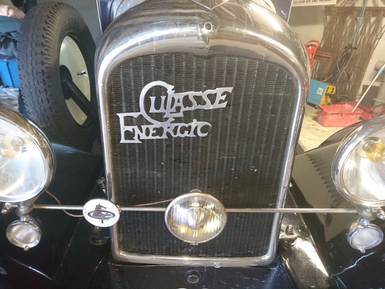

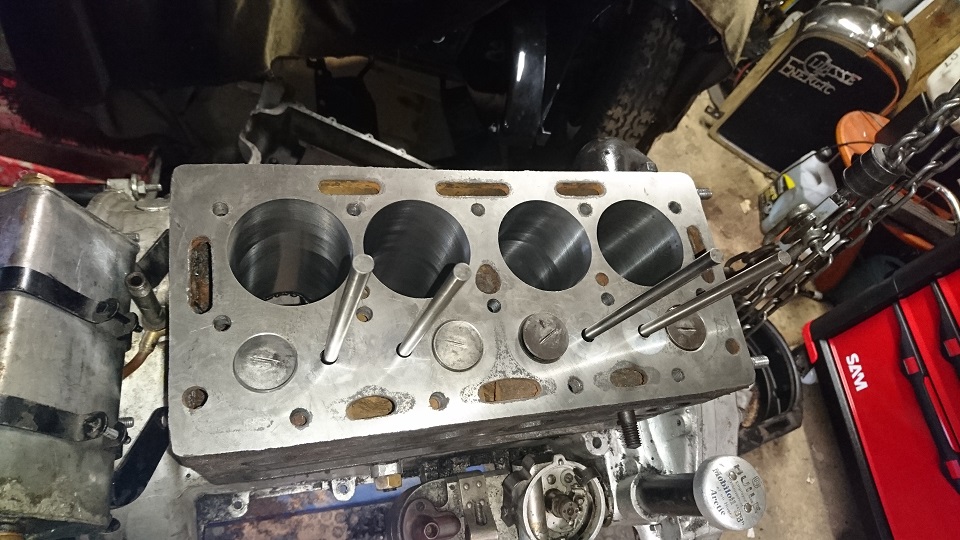

Re: Culasse Energic

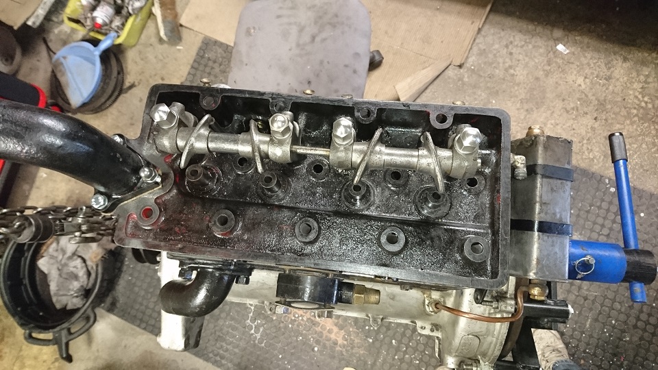

bonsoir

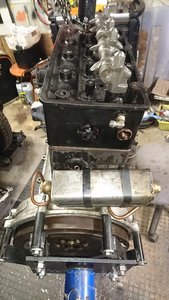

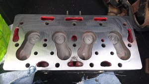

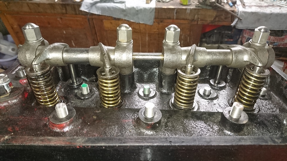

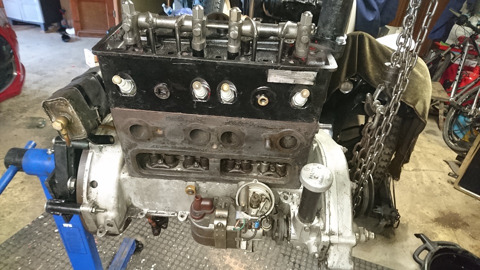

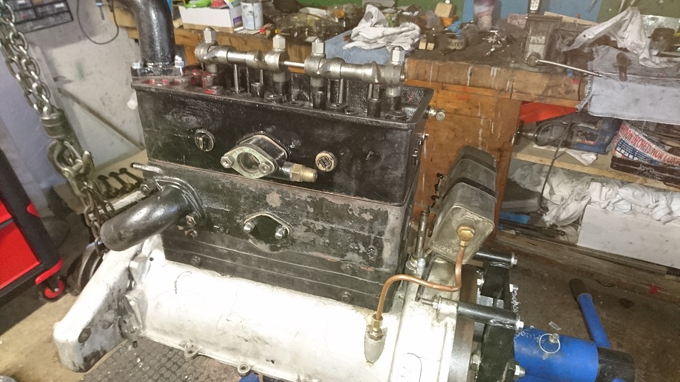

voici quelque photos du montage de cette culasse .........
j'ai fait quelque 50 Km pour fiabiliser le moteur et je suis très satisfait du résultat , le moteur a plus de pèche ,une côte que je monté en 2eme avant je l'ai pratiquement monté en 3 eme la culasse apres une rectification qui s'imposé (entre le 2 et le 3)avec l'insigne de la marque de la culase je recherche aussi et si vous avez se bouchon de remplissage d'huile dans votre stock ,je suis preneur .....
