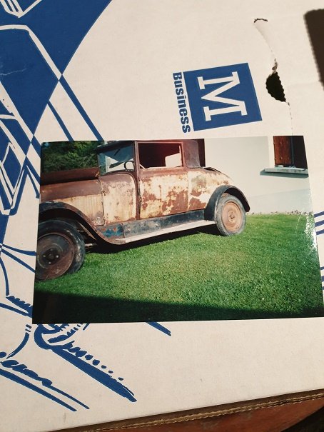

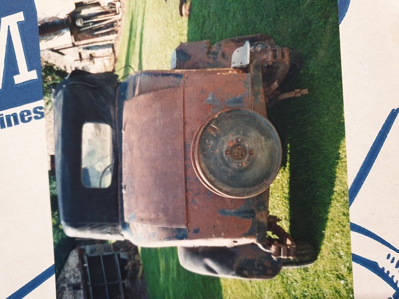

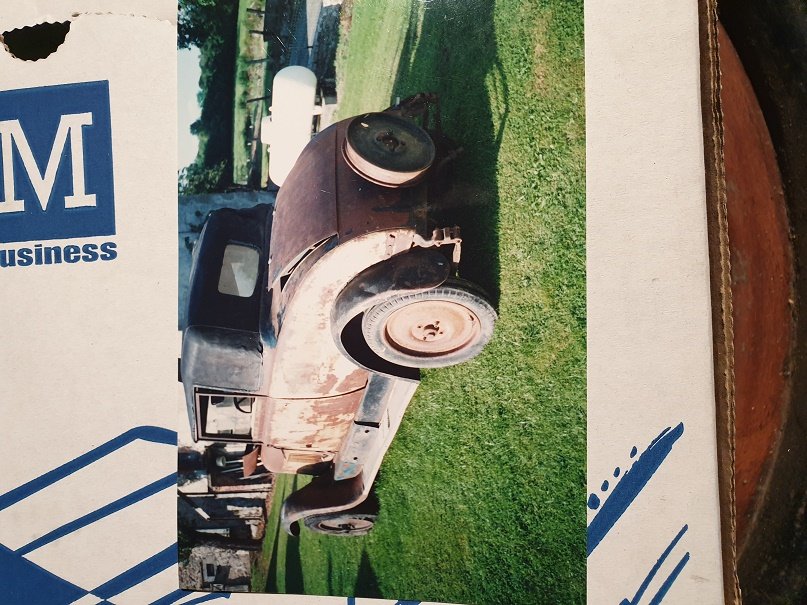

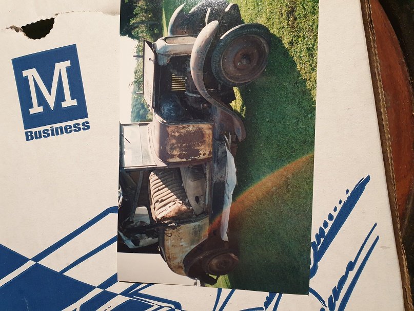

Photos à l'origine,

Sacré boulot.
Re: B14 FAUX CABRIOLET de MG23
Effectivement la voiture est revenue de loin.

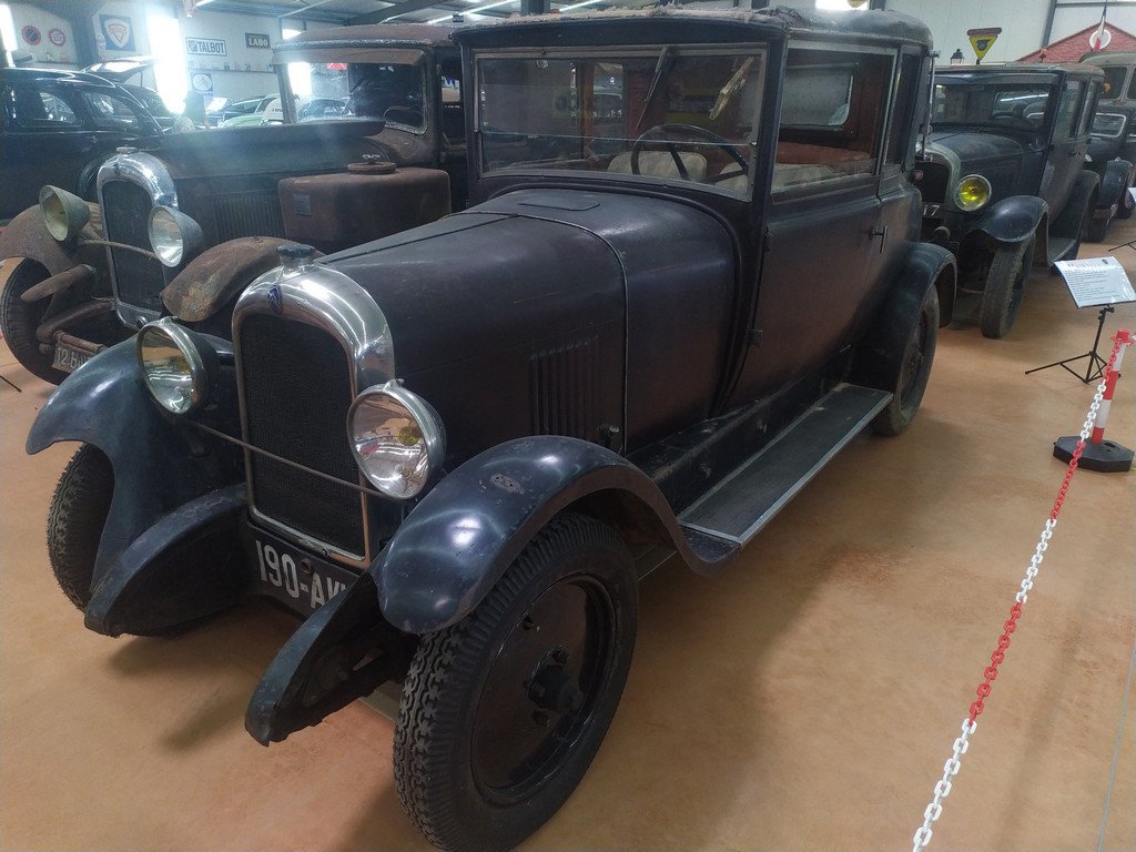

J'ai eu l'occasion de voir sur LVA cet été un article sur une B14 faux cabriolet du musée de l’Aunis.
Ils ont noté qu'il y a eu 20 faux cabriolet de fabriqués.
J'aimerais bien savoir si ce nombre est pour toutes les B14 faux cabriolets car il me paraît faible ?
Votre avis ?
Amitiés
Michel
Celui ci?
Beaucoup de personnes inventent des histoires autour de leurs autos, ça leur fait plaisir.
Toutes les autos sont aussi uniques, mais ils y en a eu bien plus que 20 de produites..., je dois bien en avoir plus d'une trentaine en B14F uniquement dans mes stock de photos "modernes".
