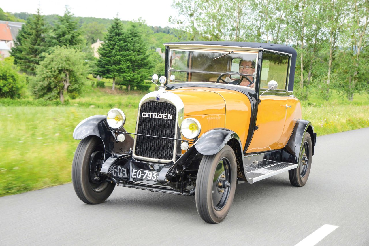

Salut à tous,
Qui connait cette belle auto? Il y avait un article dans Gazoline, il y a un an tout pile. Source gazoline https://www.gazoline.net/2019/09/30/cit ... cabriolet/
En revanche ce n'est pas du tout une B14G faux cabriolet de 1928 comme il est noté partout , mais une B14F cabriolet non décapotable 2/3 places avec spider de 1927.

Moi, je la connais. Son propriétaire est un ami.
Cette voiture était exposée à EPOQU'AUTO 2019 pour l'expo des 100ans Citroën.
Ce qui me surprend c'est ce que tu écris : En revanche ce n'est pas du tout une B14G faux cabriolet de 1928 comme il est noté partout , mais une B14F cabriolet décapotable 2/3 places avec spider de 1927.
Cette voiture ne se décapote pas. C'est un toit rigide recouvert d'une toile noire.
En conséquence je veux bien entendre pour l'instant que ce n'est pas un cabriolet décapotable, mais pas pour lire cabriolet décapotable.
Peux tu préciser tes propos et ton analyse.

Effectivement j'ai fait une faute de frappe, j'avais bon dans le titre mais pas dans le détail, c'est bien comme tu le dis une "non décapotable"

Elle ressemble beaucoup à celle mise en vente au centenaire l'année dernière (sauf que celle de Aguttes a eu le toit rabaissé)
https://www.aguttes.com/lot/99015/10612930
Re: B14F cabriolet non décapotable 2/3 places
Toit rabaissé d'origine ou modif personnelle d'un propriétaire??
- Messages : 3128
Non c'est très probablement une modification postérieure à la fabrication.

Je pense que cette configuration avec spider doit être la plus rare et n'exister que pour la B14F.

J'ai déjà comparé tous les points, c'est une F....
Tu peux aussi regarder son numéro de série (si c'est le bon....).
