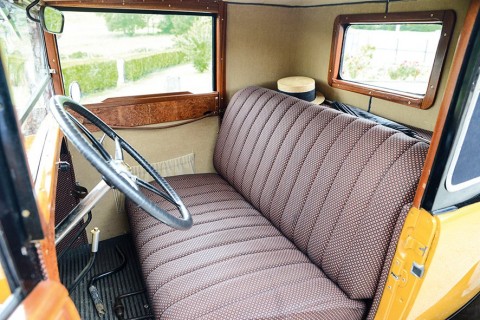

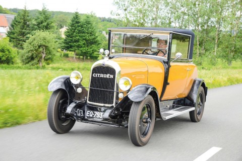

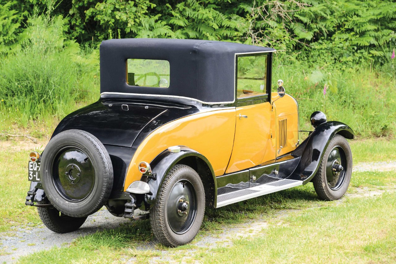

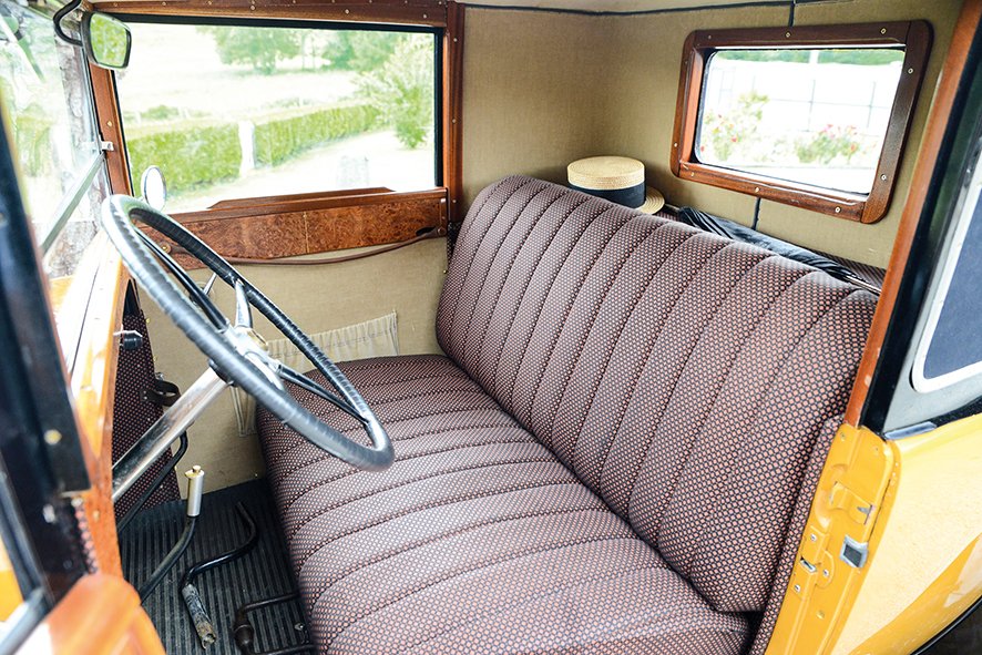

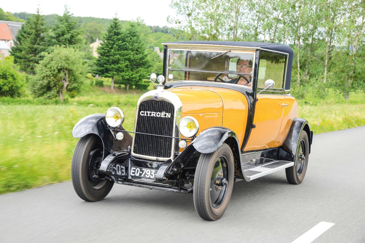

Salut à tous,
Qui connait cette belle auto?
Il y avait un article dans Gazoline, il y a un an tout pile. Source gazoline https://www.gazoline.net/2019/09/30/cit ... cabriolet/
En revanche ce n'est pas du tout une B14G faux cabriolet de 1928 comme il est noté partout , mais une B14F cabriolet non décapotable 2/3 places avec spider de 1927.

Moi, je la connais. Son propriétaire est un ami.
Cette voiture était exposée à EPOQU'AUTO 2019 pour l'expo des 100ans Citroën.
Ce qui me surprend c'est ce que tu écris : En revanche ce n'est pas du tout une B14G faux cabriolet de 1928 comme il est noté partout , mais une B14F cabriolet décapotable 2/3 places avec spider de 1927.
Cette voiture ne se décapote pas. C'est un toit rigide recouvert d'une toile noire.
En conséquence je veux bien entendre pour l'instant que ce n'est pas un cabriolet décapotable, mais pas pour lire cabriolet décapotable.
Peux tu préciser tes propos et ton analyse.
Re: B14F cabriolet non décapotable 2/3 places
Effectivement j'ai fait une faute de frappe, j'avais bon dans le titre mais pas dans le détail, c'est bien comme tu le dis une "non décapotable"

Je pense que cette configuration avec spider doit être la plus rare et n'exister que pour la B14F.

Intérieur
La planche de bord est complétement différente :
La F possède 2 gros commutateurs (à façade de verre) placés de chaque coté (magnéto à droite et éclairage à gauche), le contacteur de démarrage est au pied. En fonction de la finition les boutons de réservoir de starter ou de ralenti sont en laiton chromé ou en bois. Le bouton de klaxon est en bakélite au dessus de la planche de bord.
Sur la G la commande des phares est sur le volant (qui est du coup pas le même que la F) avec le bouton de klaxon au centre, la commande du démarreur est sur le tableau de bord. Tous les boutons du tableau de bord sont en bakélite noire (réservoir, démarreur, starter, ralenti, allumage)
Les éléments du tableau de bord sont aussi un différents à cause du réservoir.
