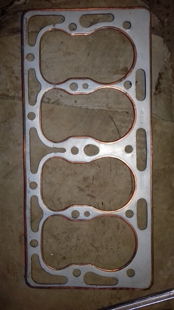

Et enfin,
pouvez-vous me dire quel coté du joint est du coté culasse?
recto
ou
verso
Merci le club :|

Le bon sens est face cuivre coté bloc , mais quand il y a doute, le coté sertissage vers la culasse. Ce qui ici correspond.
Bonne soirée.

ma voiture est une B14G (bord arondis du toit) et voici une photo du bloc cylindre + joint de culasse:
-->ma question est la suivante: sur quel voiture est monté ce bloc+joint:
avec passages d'eau supplémentaires du coté des soupapes
Sinon, pour le joint de culasse, coté sertissage vers le haut (écriture vers le haut)
Merci pour vos commentaire et message, cela m'aide beaucoup
Salutations
Vincent
---> Photo ci-dessous avec montage incorrect <---
