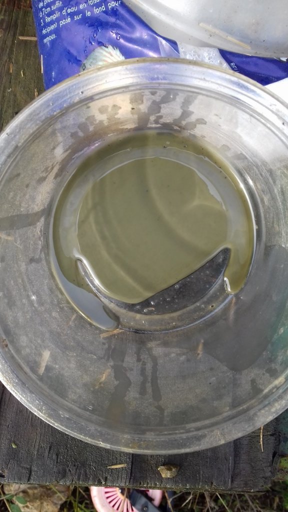

				copello
 - Messages : 115
 - 10HP car : B14G 1928
Re: eau dans l'huile moteur sur la B14
ci-joint un échantillon d'huile récupéré il y a 2 semaines
si c'était de l'eau, ça se serait peu-être séparé de l'huile ( comme du vinaigre)? ça ressemble plus à de la saleté
et si c'était le joint de culasse, cela fumerait derrière non?
Merci pour vos conseils
 - Messages : 3090
Effectivement la vinaigrette est un peu claire.
Ce liquide est bizarrement clair.
Pour le joint de culasse tu peux vérifier si le niveau d'eau est constant.
En ce qui me concerne, difficile de t'en dire plus à distance.
				copello
 - Messages : 115
Merci pour les conseils,
je pense que c'est le joint de culasse, (ça tombe bien j'en ai un en rab!)
quand j'a récupéré le moteur je n'ai pas vérifié que la culasse était correctement serrée (le moteur avait été ouvert/restauré)
--> Avez-vous le couple de serrage de la culasse?

				copello
 - Messages : 115
Il semble que la culasse ai été serrée à la main avec la pate à joint bleue silicone type loctite 5926
Ca peut expliquer la faiblesse du joint de culasse
--> je vais reprendre ça et je vous tiens au courant
Salutations
Vincent
Salutations
Vincent
