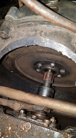

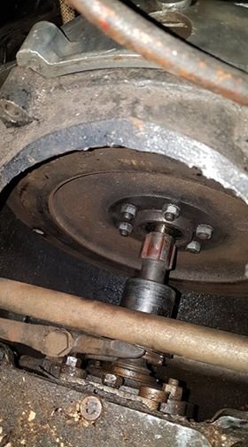

Sinon,
j'ai ôté l'embrayage et présente le moteur la queue d'axe rentre bien dans le roulement. Cetait presque jointé mais la boite se trouvant bien en dessous du moteur j'ai mis un crick dessous pour la remonter hauteur de la boite afin de faire correspondre les oreilles entre elles sans pour autant y arriver un léger décalage sur la droite m’empêchant d'y mettre les boulons je met donc un second crick pour qu'il bascule de quelques millimètres mais rien ne bouge j'insiste pas.

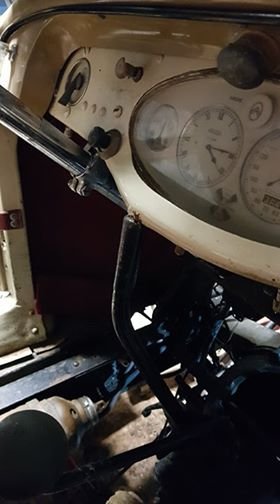

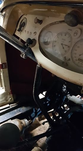

je retourne dans l'habitacle pour prendre des photos de l’alignement et la catastrophe ce putain de levier de vitesse ses prit dans le tableau de bord.
Franchement je n'ai pas de bol avec cette voiture que des soucis depuis que je l'ai acheté en 2013

Pas toujours facile de garder la foi !
Tu peux peut-être défaire ton levier à la base, il n'y a qu'une petite clavette.

et oui, d'ordinaire je démonte et remonte le moteur et la boite ensemble et donc je vire le plateau ou il y a le levier de vitesse et le frein a main c'est plus facile de passer l’ensemble enfin je trouves.mais la j'ai refait faire le moteur que j'ai attendu 1an 1/2 quand même d'ailleurs j'y croyais plus et je pensais me débarrasser de la voiture. enfin bref! du coup j'ai juste viré l'ancien pour y remettre celui la mais je n'avais pas pensé que le levier pouvait faire ce genre de dégats.
alors je ne suis pas du genre a baisser les bras, mais la je suis en pleine doutesur mon avenir avec cette voiture il va bien falloir quelques résultats pour me redonner l'envie

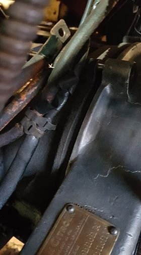

Salut,iclo a écrit : 03 févr. 2020, 13:24 Sans avoir le mécanisme d'embrayage emmanché, la seule chose qui devrait rendre faire obstacle à la pose de la boite "bord à bord" est l'effort nécessaire pour faire entre le pignon d'attaque dans le volant moteur: et là, on doit pouvoir le rentrer facilement (tout est relatif...) suffisamment pour pouvoir poser les boulons. A partir de là un serrage progressif en croix doit amener la boite "bord à bord" avec le moteur.
Je suis surpris que tu parle de décalage : une fois le pignon d'attaque entrant dans le roulement, le reste de la boite devrait tomber "pile poile" niveau boulonnage de la cloche d'embrayage sur le moteur.
Après c'est clair que poser la boite avec les commandes de boites et de frein à main et avec tous les leviers de freins, c'est pas évident : on avait du, une la boite posée, resortir je ne sais plus quel levier démutiplicateur de frein qui n'étit pas dans la bonne position.
ou j'ai du mal a comprendre, c'est que le moteur est en place et fixé dans ses logements devant avec ses deux vis et sur le coté avec leur tige dans les oreilles du carter.c'est la que ça m'interpelle comment es ce possible a moins que la boite est reculé? mais étant elle même solidaire du pont arrière ça voudrai dire que le tout a reculé? Avant de remonter le moteur la voiture etait sous mon hangar pour la sortir il y a un genre de trottoir de 20cm de haut et j'ai pris le tracteur pour la sortir de la alors! es ce qu'en montant ce trottoir ça aurai reculé ?

Salut a tous,
aujourd'hui sous cette belle journée ensoleillée j'ai réussi a enquiller le moteur non sans mal,
l'idée ma prit de soulever une roue arrière pour voir si rien ne bloquait ce qui était le cas car le moteur via la manivelle refusait de tourner.
donc en tournant la roue soulevée mon moteur ondulait de bas en haut je me suis arrêté au niveau le plus haut de l'ondulation et par miracle le moteur a reculé jointant parfaitement en haut laissant quelques millimètres en bas qui ne jointe pas.
je n'ose pas forcer plus avec mon cliquet puisque déjà avec la clé de 13 a mano je suis au max du serrage .
Cela dit tout fonctionne bien, les vitesses passe bien l'embrayage permet bien de passer les vitesses en entraînant l'arbre ou pas suivant si j'appuis ou pas sur la pédale d’embrayage.
je vais donc tout remonter( carbu renvoi d'angle ect etct...) la démarrer et voir après quelques tours de roues si il y a possibilité de resserrer les boulons du dessous .
je ne m'explique toujours pas pourquoi ça ne jointe pas . merci a tout ceux qui ont portés intérêt a mes petits soucis a suivre....
