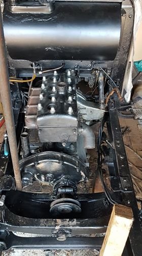

j'ai un souci avec le remontage de mon moteur, peut être que quelqu'un a déjà eu ce type de problème ?
voila le moteur est en place et fixé au châssis seulement la boite ne jointe pas au moteur il manque 2, 3 cm le moteur a déjà été monté mais comme c"était une passoire je l'ai fait refaire par un pro.
donc voila je ne comprend pas trop cette écart surtout que je ne vois comment avancer la boite j'ai du louper un truc le moteur étant dans son logement ne peut pas reculer

j'ai ressorti le moteur, l’embrayage semble bien centré pourtant. mais bon! j'ai re démonté le mécanisme et re démonte les linguets et rajouté des rondelles pour descendre le plateau, le disque est neuf j'ai mis le réglage des ressorts au minimum des fois que l'embrayage soit plus épais qu'a l'origine remonté tout ça , recentré l'embrayage et faire coïncide la croix du disque avec celui de l'axe de boite.
j'ai représenté le moteur il s'est enquillé sans trop de pb mais pareil il reste un peu moins, mais ça ne jointe pas
j'ai commencé a serrer ça a l'air de reculer du moins pour les vis du haut en dessous c'est moins évident je verrai demain car j'en avait mare
d'habitude je fais autrement je sors tout le bloc (moteur boite) mais a remonter tout seul c'est un peu galère du coup j'avais opté pour le moteur seul finalement je me fait aussi ch..r .
je verrai demain a suivre ....... merci!

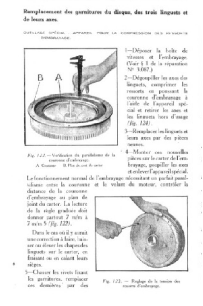

Tu m'étonnes, tu dis avoir rajouté des rondelles .
Quand j'ai mis un disque neuf, j'ai dû les supprimer pour avoir les 7 mm de différence entre le plan du carter et la couronne d'embrayage,comme le préconise la revue technique JP

j'ai la revue,pour la rondelle
j'avais pas l'esprit tres clair car l'ayant mis coté ecrou plutot que sous le linguet ça ne change pas grand chose

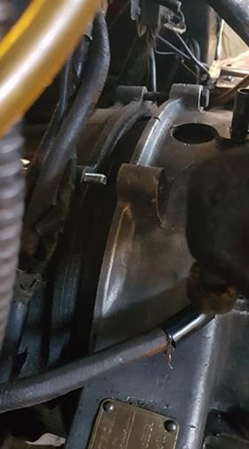

j'ai bien les 7mm et le disque d'embrayage depasse avant même d'y rajouter le volant deja que sur le volant la piste ou le disque frotte est lui même avancé donc quand je sers le disque recul mais pas assez je pense car quand je monte le moteur sur la boite les doigts des linguets touche la butée qui est reculé au max c'est pour cette raison que ça jointe pas je pense que mon plateau n'est pas assez reculé mais le pb je suis au mini .
le seul truc que ne n'ai pas regardé c'est que derrière le plateau il y a les ressorts et aussi trois doigt guide qui rente dans un logement et que peut être ils se sont mal présenté ? enfin bref je patauge .
une question, quand vous remontez le moteur, il y a un écart entre le moteur et le boite ou il se touche? Car ça ne sert a rien que je m’échine a les serrer entre eux

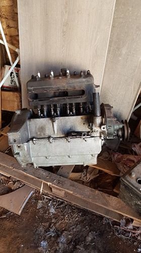

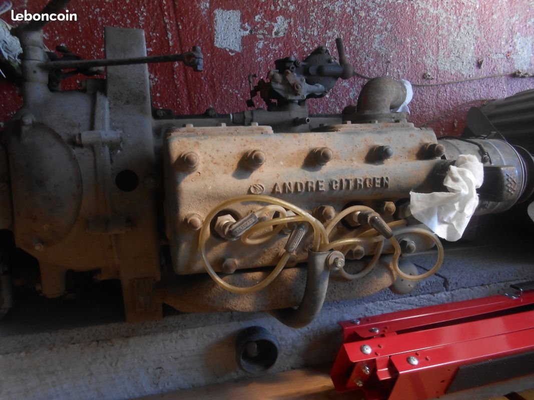

Un photos d'un B14F que j'ai en stock, pas de doute possible

Avec une photo c'est mieux,
A l'oeil il me semble que la la distance manquante pour coller serait équivalente à celle de la queue du bout d'arbre de boîte.
As-tu vérifié la correspondance entre ces mesures ?
Le bout d'arbre n'est-il pas maté (lors du démontage de la boîte, pour y remplacer un roulement par exemple ? ) ce qui l'empêcherait de rentrer dans son logement ?
D'autre part, lorsque l'on accouplé la boîte et le moteur, il reste toujours environ 5 a 10 mm a rentrer qui correspond à la compression des ressorts, mais ça se fait gentiment en serrant les 10 boulons sans forcer .

Oui c'est un F il n'y a aucun doute, la fixation par oreilles en alu et rotule à l'avant.calou24 a écrit : 19 janv. 2020, 21:05 Tu es sûr que c'est un f ton moteur? Je dirai plutôt un G à cause des trappes de visite qu'il n'y a pas sur le f et la culasse aussi l'entrée d'eau elle est plus vers le milieu sur la mienne
Et pour la culasse c'est pareil, la sortie est tout à l'avant, c'est sur G que la sortie est au milieu
Mais comme tu le signales le bloc n'est pas un bloc de F, ni même de G, c'est un bloc de réparation 30'.

je l'ai déjà monté ce moteur donc le roulement est bon et neuf! mais je vais re vérifier des fois que? Ce qui me chagrine quand même c'est que si le moteur est monté et fixé c'est qu'il ne peut plus reculer ni avancer et là je ne vois pas comment la boîte peut avancer étant donné qu'elle est solidaire du pont fixé au cardan. C'est là que je pige pas. Mais bon faire et défaire ça me connais-je ne suis pas à un démontage prêt

Re: Remontage moteur
Voila le moteur d'origine de ma b14f et celui que j'ai remonté sur les deux la sortie est au centre, la seule difference entre les deux c'est que sur celui d'origine le niveau d'huile etait signalé par une aiguille et par jauge a main et que sur celui que je monte il n'y a que la jauge a mainschum22 a écrit : 20 janv. 2020, 11:09Oui c'est un F il n'y a aucun doute, la fixation par oreilles en alu et rotule à l'avant.calou24 a écrit : 19 janv. 2020, 21:05 Tu es sûr que c'est un f ton moteur? Je dirai plutôt un G à cause des trappes de visite qu'il n'y a pas sur le f et la culasse aussi l'entrée d'eau elle est plus vers le milieu sur la mienne
Donc ton moteur à jauge à huile à aiguille est un B14 "tout court"
Celui à jauge à huile classique est un B14 "F".
En revanche sur les 2 moteurs tu as des culasses de B14 "G", meilleures pour le refroidissement des cylindres.
Tes bloc sont effectivement ceux d'origine "F"
