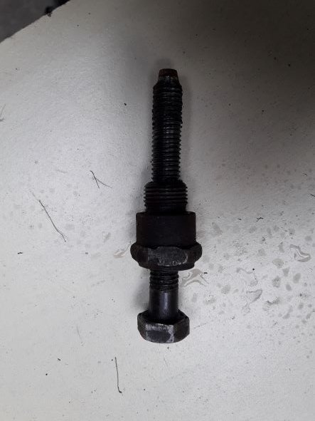

Autrefois Citroën utilisait un outil facilement réalisable, il se visse à la place des bougies
Prendre une vieille bougie, supprimer le milieu, tarauder à M12, puis utiliser un boulon assez long en prenant soin de diminuer l'extrémité car elle passera entre les 2 soupapes.
En faire au minimum 2 voire 4 si besoin.
Cela fait 40 ans que j'utilise cette méthode avec succès à chaque fois! avec seulement 2 arraches
voir la photo de l'arrache!
bonne chance!
bonne chance!

Merci pour le tuyau. Donc la vis vient apouyer sur le bloc entre les soupapes pour pousser la culasse vers le haut ?

exactement.
tu nous diras si cela a fonctionné, d'avance j'en suis certain.

Il faut essayer de faire la pointe de la vis de pressions sur le bloc la plus grande possible (qui passe dans les filetages de bougies en 18).

bonjour, vos vis d'extracteur sont trop courtes, plus longues, la culasse remonte jusqu'en haut des gougeons!
cela vient tout seul.
courage vous y etes presque!
