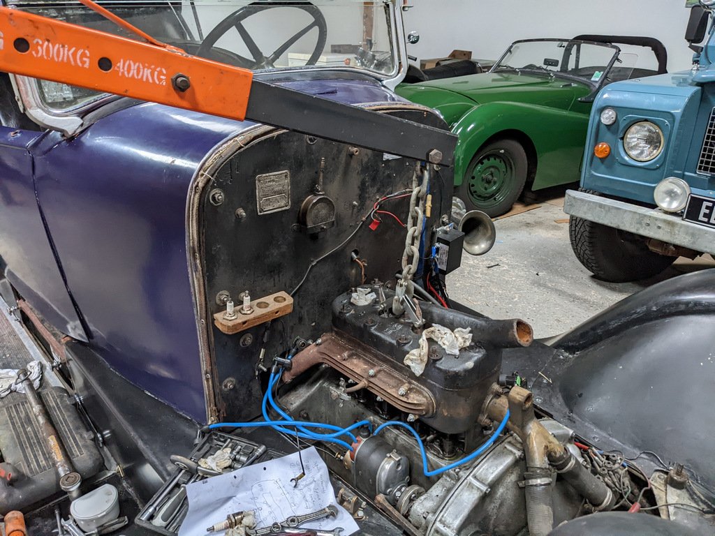

Holà
On a légèrement avancé sur la dépose du haut moteur
La culasse est bien grippée en place ! Elle ne veut pas lâcher, même en faisant tourner le moteur avec le démarreur
J'attaque avec un extracteur de goujons mercredi soir
schum22 a écrit :Attention à ne bien utiliser que l'hébergement interne du forum pour la pérennité des tes photos, j'ai modifié ton message en conséquence.

EliTR6 a écrit : 21 févr. 2022, 12:12
Oui ça arrive souvent, attention à ne pas trop casser les goujons dans le blocs car ça va être compliqué de les sortir et aussi c'est un risque de fissure du bloc.
Evidemment un jeu de goujons neufs au remontage est indispensable.

On était un peu trop optimiste mon père et moi...
La culasse ne bouge toujours pas d'un iota
Corde dans les ouvertures de bougie et un coup de démarreur ?

4m de corde dans les cylindres 1 et 4 mais la culasse ne veut toujours pas céder.
Messages : 649
Re: carburateur b12 qui crache
La culasse a sans doute été montée avec de la pâte " Hermétic ", presque indécollable ...
Si vraiment rien ne vient, il faudra essayer de passer une lame fine au niveau du joint. C' est délicat mais parfois, il n' y a pas d' autre solution !
