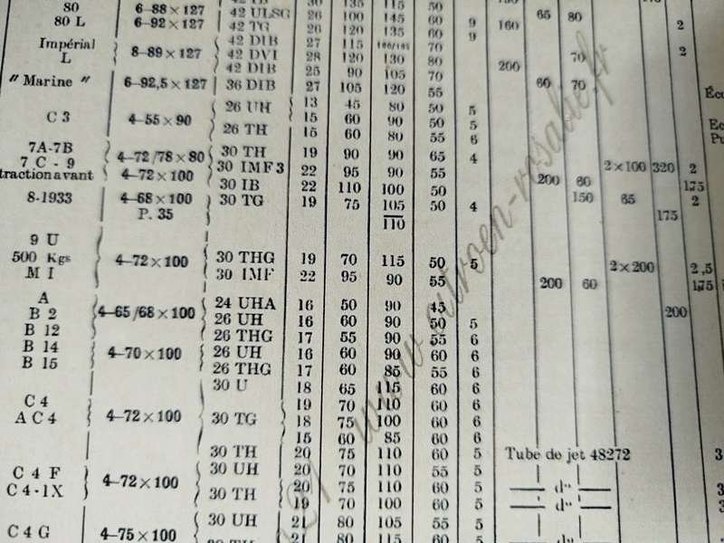

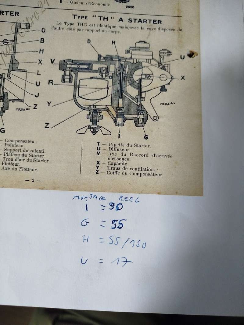

En attendant de trouver la solution du démarrage, je me penche un peu sur les paramètres du carburateur Zénith THG, je post 2 photos, il y a le réglage théorique des gicleurs et diffuseur pour la B2 avec le carburant d'époque et il y a ce qui est monté actuellement (montage réel), dites moi si pour vous c'est bon ou pas?
Sachant que pour la B2,Zénith donnait ces valeurs:
Diffuseur 17
Jet (pièce G) 55
Compensateur (pièce I) 90
Gicleur de ralenti (pièce H) 55 avec coiffe 150
Jusqu'a présent, I et G étaient inversés (avant la remise en état du réservoir) actuellement, ils sont montés comme sur le schéma

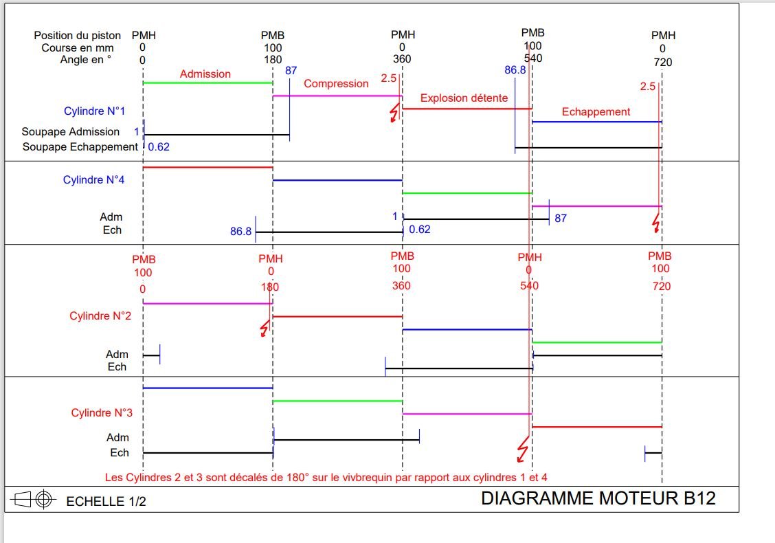

je joins le diagramme du moteur de la B12 que j'avais tracé.

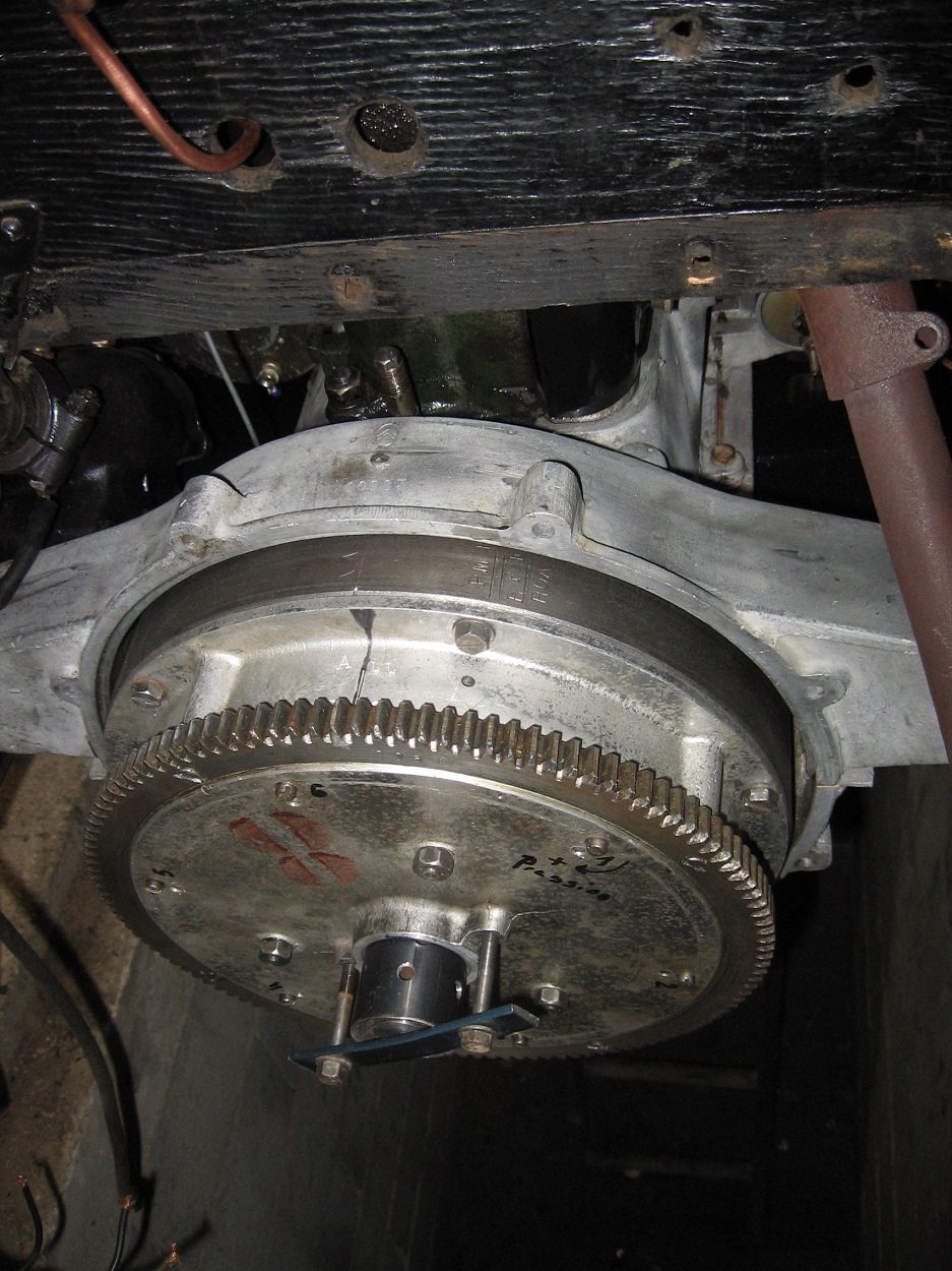

La photo du volant sans la boite ou l'on voit bien les repères du volant, souvent lors du remontage du plateau d'embrayage le repère d'allumage n'est pas en face de celui du volant.

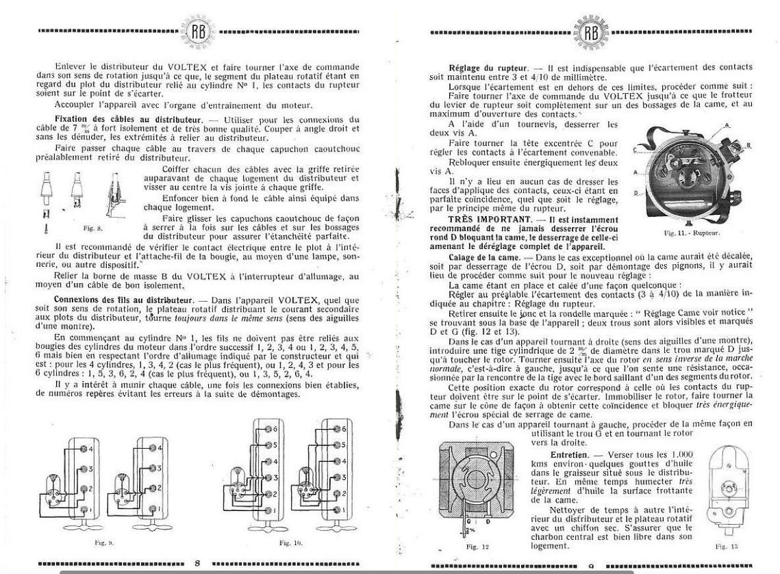

un extrait du manuel du voltex puisque l'on ne peut pas envoyer de document PdF j'ai du faire une copie d'ecran.
je reste persuadé que le problème vient du branchement des fils de bougies
