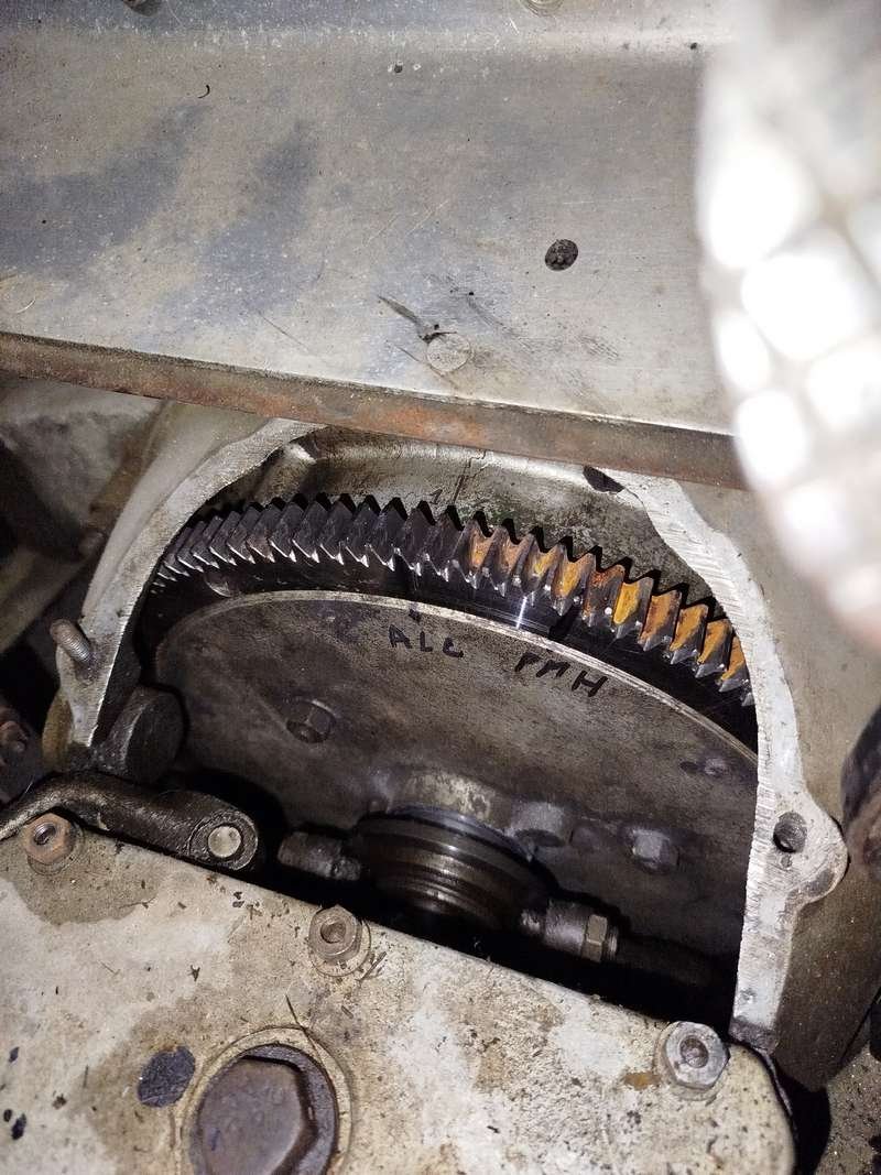

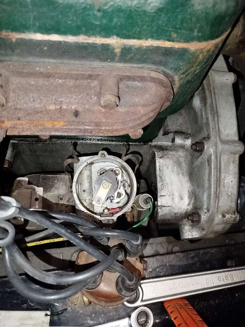

Je commence par l'allumage, sur les deux photos, je suis calé sur ALL au volant moteur (donc 6 dents avant PMH) info pris sur le forum, merci et mon doigt d'allumeur est au 2/3 en face du plot 1 de la tête d'allumeur et donc de mon cylindre 1.
Bon ou pas bon jusque là?

Tu n'es pas à un tour de décalage?citro23 a écrit : 12 juin 2024, 21:57 Je commence par l'allumage, sur les deux photos, je suis calé sur ALL au volant moteur (donc 6 dents avant PMH) info pris sur le forum, merci et mon doigt d'allumeur est au 2/3 en face du plot 1 de la tête d'allumeur et donc de mon cylindre 1.
Re: reglage moteur B2
Le moteur tournait à peu près bien avant, je ne pense pas être a 1 tour, mais sinon comment vérifier ?

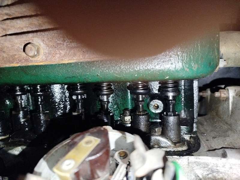

Quand ton doigt d'allumage pointe vers un cylindre, ses soupapes sont bien en bascule?citro23 a écrit : 13 juin 2024, 12:24 Le moteur tournait à peu près bien avant, je ne pense pas être a 1 tour, mais sinon comment vérifier ?
oui, elles sont en bascule, voir photo ce sont les deux à droite.

Quand le doigt d'allumage pointe vers le cylindre, c'est pour faire l'étincelle, le cylindre doit être en compression donc les soupapes doivent obligatoirement être fermées.
Il reprendre le branchement des bougies.

Une première chose, déjà relevée par Momo, est de bien s'assurer que les fils de bougies sont dans le bon ordre. Vérifier à chaque position du doigt d'allumage que ce soit le bon cylindre vers lequel ça pointe, autrement dit celui avec les soupapes fermées. Suivre le file de la tête d'allumeur pointé jusqu'à la bougie qui va bien.
Ensuite, tu bases tes réglages sur les marquages de ton volant moteur. Parfois, pour telle ou telle raison, le volant moteur a été remonté décalé.... Peux tu t'assurer que le PMH de ton volant moteur correspond bien au réel PMH (par exemple en introdisant une tige par un trou de bougie). Pas besoin d'une grande précision, juste voir si quand tu es au PMH volant, ton piston semble en haut (attention, à la bonne position, tu as 2 pistons en haut, 2 pistons en bas. Là aussi, il a pu y avoir décalage d'1/2 tour) .

Je viens de tout vérifier, mon PMH volant moteur correspond bien au PMH du piston cylindre 1 (coté radiateur)
Ordre d'allumage bon 1342
Soupapes cylindre 1 en bascule au PMH
Le doigt d'allumeur pointe bien sur chaque bougies et les soupapes son bien fermées sur chaque cylindre lors du PMH de chacun d'eux.
