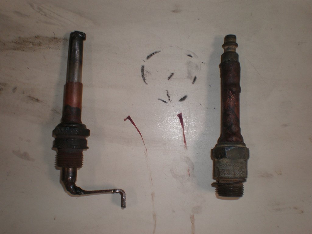

Voilà 2 outils que j'utilise régulièrement, à gauche une première fausse bougie pour mesurer le point mort haut, à droite une seconde pour "gonfler" le moteur et vérifier les fuites aux soupapes.
Vous aviez raison. Mesure refaite en utilisant un outil flexible, et les pistons bougent bel et bien. Merci beaucoup, vous m'avez évité beaucoup de galère.schum22 a écrit : 10 déc. 2024, 12:06 Sauf que sous la bougie ce n'est pas le piston tu es pile entre les soupapes, il faut un outil souple pour viser de travers, c'est pour ça que j'ai parlé de paille.

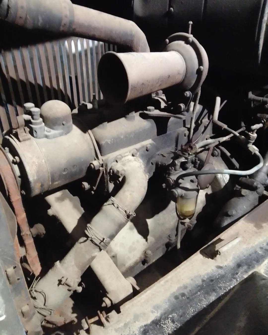

Si c'est le cas trouve des bougies Champion D16 (ou D21) -regarde sur Oscaro par ex-, regarde bien l'état de ton réservoir ou mets en un temporaire de tondeuse ou autre accroché au hauban de capot, ne mets surtout pas de filtre à essence moderne en plastique qui ne fera que te causer des ennuis.

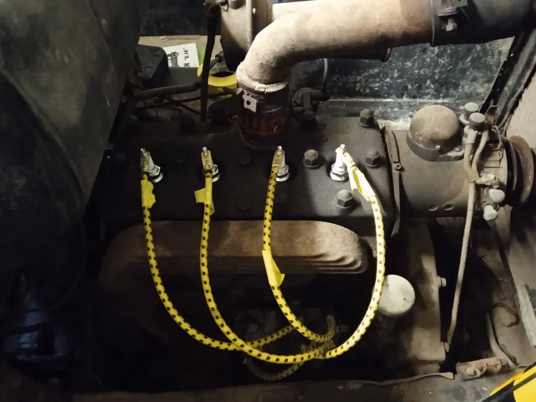

Les bougies sont commandées, des NGK 2910 (les mêmes que sur Depanoto). Le filtre à essence centrifuge restera, après un nettoyage bien mérité. Le redémarrage se fera avec une nourrice, puisque la Durit d'essence a décidé de prendre sa retraite. Il y avait d'ailleurs de l'essence dans le réservoir, qui s'est vidé à cause de ladite Durit. Elle datait d'il y a un certain temps, mais a empêché la corrosion de s'installer. Le réservoir sera évidemment traité avant de rouler avec l'auto, et un additionnel avec une pompe électrique à pression régulée sera peut-être installé sous le plancher (à voir...).
Le hauban est trop tendu, il gêne l'articulation du capot. Je m'en occuperai demain, pour l'instant j'ai mis du dégrippant qui agira cette nuit.
L'auto sera redémarrée ce weekend ou la semaine prochaine, en fonction de quand les pièces seront arrivées. Il me manque encore les fils de bougie et la tête distributrice, mais j'aurai les bougies demain.
J'ai en effet de la compression sur les 4 cylindres ; reste à savoir s'il y en a assez... Je ne le saurai qu'en la mettant en route.

Pour moi les NGK sont juste bonnes à mettre à la poubelle, et sache que les pièces vendues par les fournisseurs spécialisés ne sont pas toujours à la hauteur.Arthur a écrit : 10 déc. 2024, 18:09 Les bougies sont commandées, des NGK 2910 (les mêmes que sur Depanoto).
Pour la redémarrer n'importe quels fils de bougies sont bons, et pour le distributeur je croyais que ta magnéto était complète, c'est bien une RB 10/4W?
J'ai été très satisfait des NGK sur la CX et la 106 que j'avais avant, et plusieurs personnes que je connais roulent avec cette marque sans jamais avoir de problème, même avec des autos bien plus pointues que celle-ci. Je ne vois pas pourquoi ça ne fonctionnerait pas ici.
Le Voltex est complet, je n'ai pas la référence. Cependant, la tête comme le doigt sont en fin de vie ; autant les remplacer maintenant, surtout pour un redémarrage : l'étincelle n'en sera que meilleure, et l'auto ne pourra que tourner mieux.
N'importe quels fils : oui et non. Encore faut-il qu'ils soient suffisamment longs. Comme ils sont manquants, j'en mets des neufs dès maintenant.
Je préfère le préventif au curatif. L'habitude de l'hydraulique, sans doute. En appliquant ce principe, la CX ne m'a jamais fait défaut en dehors du condensateur (panne imprévisible), alors qu'elle en a eu maintes fois l'occasion (DIRAVI, sphère de conjoncteur, allumage).

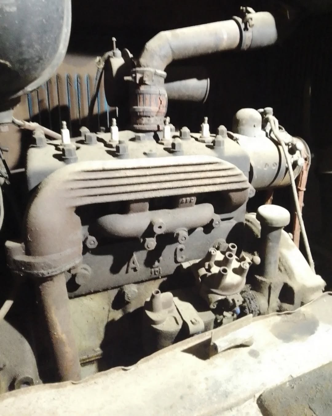

Ah tu as un Voltex et pas une magnéto, c'est complètement différent (notamment le calage expliqué plus haut), l'induit est il en état? Car il est difficile à remettre en état.
Le plan B que beaucoup de possesseurs de B14 font c'est d'utiliser juste la partie allumeur en utilisant une bobine extérieure.
Attention les pièces de Voltex sont assez dures à trouver, tu peux en trouver là https://www.pieceallumage.fr

Je suis assez d'accord, mais si je change une pièce c'est parce qu'elle en a besoin. En l'occurence, ici, la tête et le doigt de distributeur sont vraiment en fin de vie et apparemment d'origine ou tout du moins assez ancien pour en donner l'illusion...schum22 a écrit : 10 déc. 2024, 23:15 il vaut mieux du vieux en bon état que du récent juste bon à mettre à la poubelle.
C'est surtout que celui-ci n'avait pas été changé depuis au moins dix ans et que l'auto ne tournait qu'une fois par mois la moitié de l'année, et tout à coup je l'achète et l'utilise quasi-quotidiennement. Le vieux condensateur n'a pas tenu le choc, d'autant plus qu'il n'était pas dans un environnement favorable à sa longévité : les contacteurs étaient limés et oxydés. J'ai ainsi refait un allumage neuf (condensateur, bougie, tête et doigt d'allumeur, fils de bougie et de haute-tension), et ne suis plus embêté depuis (presque 1000 km depuis septembre).schum22 a écrit : 10 déc. 2024, 23:15 Tu parles de condensateur sur ta CX, c'est bien la panne la plus courante avec une ancienne les condensateurs modernes sont d'une qualité déplorable...

Pour moi le plus gros soucis est le jeu dans le doigt à cause de l'usure et des démontages pendant 90ans.... C'est à vérifier tête démontée.Arthur a écrit : 11 déc. 2024, 09:23 En l'occurence, ici, la tête et le doigt de distributeur sont vraiment en fin de vie et apparemment d'origine ou tout du moins assez ancien pour en donner l'illusion...
J'ai ouvert la tête. C'est usé et oxydé. Ce sera changé pour cette raison.schum22 a écrit : 11 déc. 2024, 17:30 Pour moi le plus gros soucis est le jeu dans le doigt à cause de l'usure et des démontages pendant 90ans.... C'est à vérifier tête démontée.

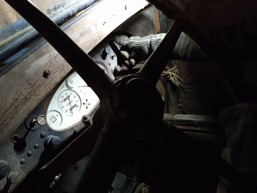

Il n'y a pas de jauge à essence, tu n'as pas non plus les coffres dans les marche-pieds? C'est alors une B14G demi-luxe!
- Messages : 3213
Mets nous des photos!
Je n'en sais rien. C'est une B14G berline six glaces sans malle ni coffres de marche-pied, mais avec des rideaux et un plafonnier d'origine. La roue de secours est à l'arrière. Je pense rajouter un ou deux coffres de marche-pied courts et hauts comme sur les Voisin. Le réservoir présente une jauge, il y a un orifice dans le tablier, mais rien de plus. Cela dit, il est possible et même probable que le tableau de bord ait été remplacé, surtout vu le bazar de fils emmêlés derrière et ceux qui ne sont raccordés à rien... Et la présence de deux starters ! L'un est effectivement relié au tablier puis au carburateur (câble grippé, mais la gaine bouge), et l'autre au tablier puis à rien du tout (câble cassé quelque part dans la gaine). Il y a aussi un commutateur auquel aucun fil n'est relié, et un éclairage. Plus un compteur « mystère » auquel est attaché un câble qui pend sous le tableau de bord, et lorsque l'on tire ce câble les chiffres décroissent de 32 à 1 puis vient un monogramme aux chevrons et un trait noir avant le tour suivant, et lorsque l'on relâche le câble tiré le compteur revient à sa position initiale en parcourant à l'envers son chemin.
Une idée sur ce que cela pourrait être ? Et puis, mes informations corroborent-elles la théorie qu'il s'agisse d'une Demi-luxe, ou au contraire l'infirment-elles ?
