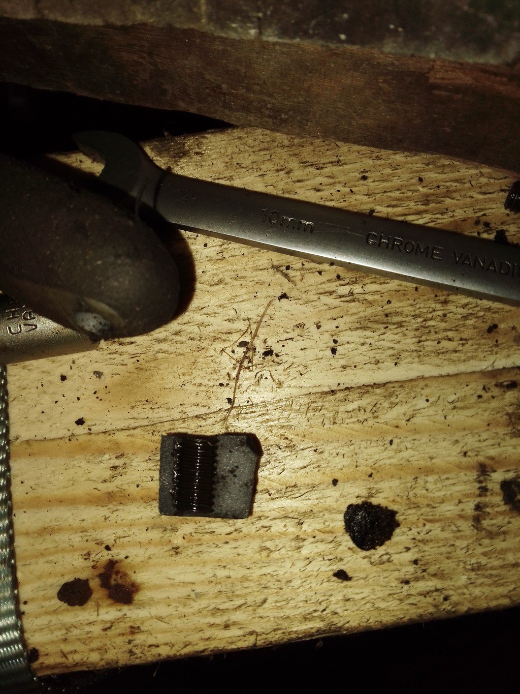

Nous avons sorti la butée à l'arrache-roulements.
Tout est en place, le moteur est prêt à être remonté dans l'auto.

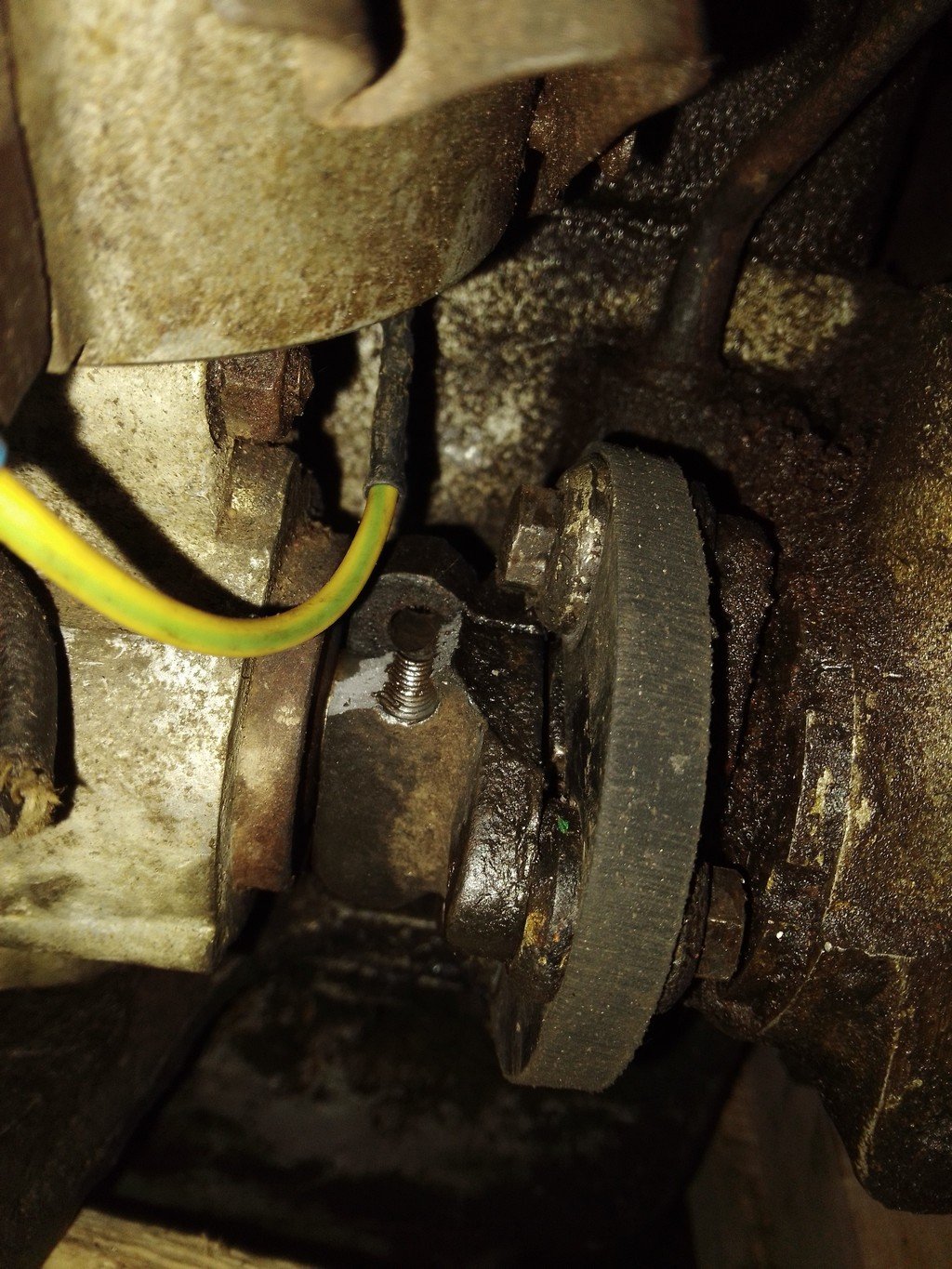

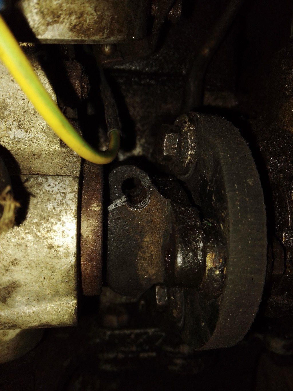

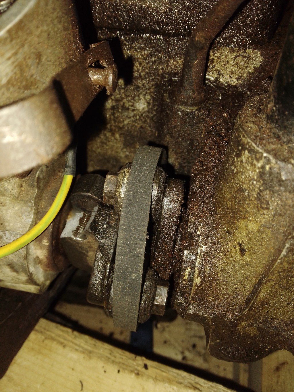

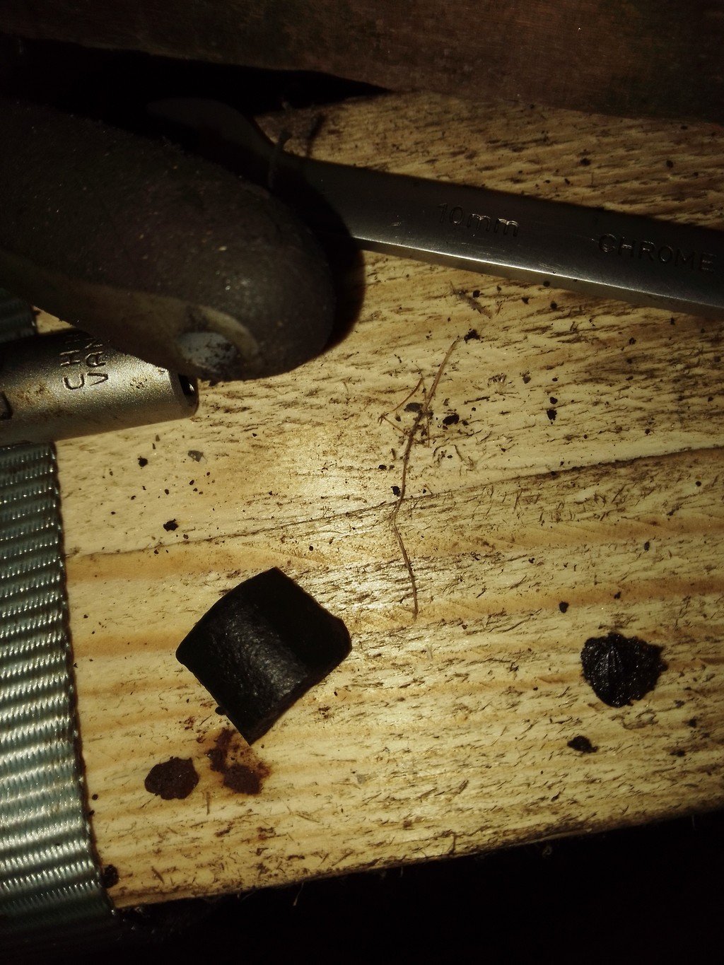

Un seul détail : le support de flector côté Voltex a cassé. Avez-vous une solution, s'il vous plaît ? J'ai épuisé mes contacts, personne n'a cette pièce...

Je relance pour mon souci de pièce cassée. Je n'ai réussi à en trouver nulle part...
Arthur
Messages : 3128
Sans photo difficile de savoir quel modèle tu cherches...
Messages : 3128
Sur les anciennes ou le boncoin il y a plein d'annonces de gars qui vendent des magnétos ou leurs pièces : il faut les contacter.
Sinon il faut refabriquer une chape ou ressouder celle que tu as cassé.

schum22 a écrit : 17 mars 2025, 22:06 Sans photo difficile de savoir quel modèle tu cherches...
Je vais essayer de coller un lien We Transfer avec des photos dans l'après-midi. Ça devrait marcher.

Arthur a écrit : 18 mars 2025, 07:48
C'est fait. Voici le lien vers les photos : https://we.tl/t-9b4y9Ckhwx. Les deux dernières sont le morceau cassé, les autres la pièce en elle-même.

Messages : 3128
Une fois de plus tu n'as pas fait l'effort d'utiliser la méthode préconisée...
Ca ne m'a pris qu'une demi minute de faire le boulot.
Messages : 3128
Faut que tu donnes le diamètre de l'arbre de ton Voltex, je crois que c'est 15.

schum22 a écrit : 18 mars 2025, 18:42 Faut que tu donnes le diamètre de l'arbre de ton Voltex, je crois que c'est 15.
J'ai été vérifier, c'est bien 15 mm.

Pièce trouvée. Merci à tout le monde.
