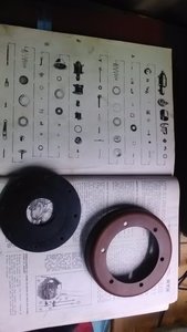

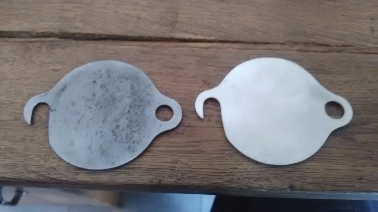

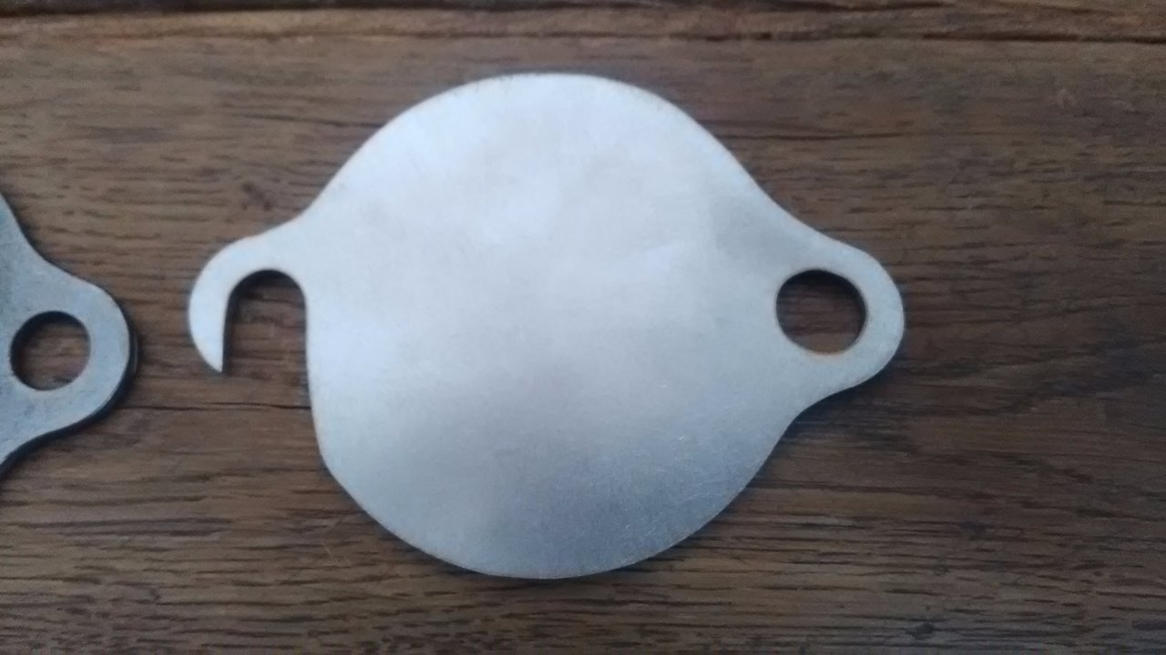

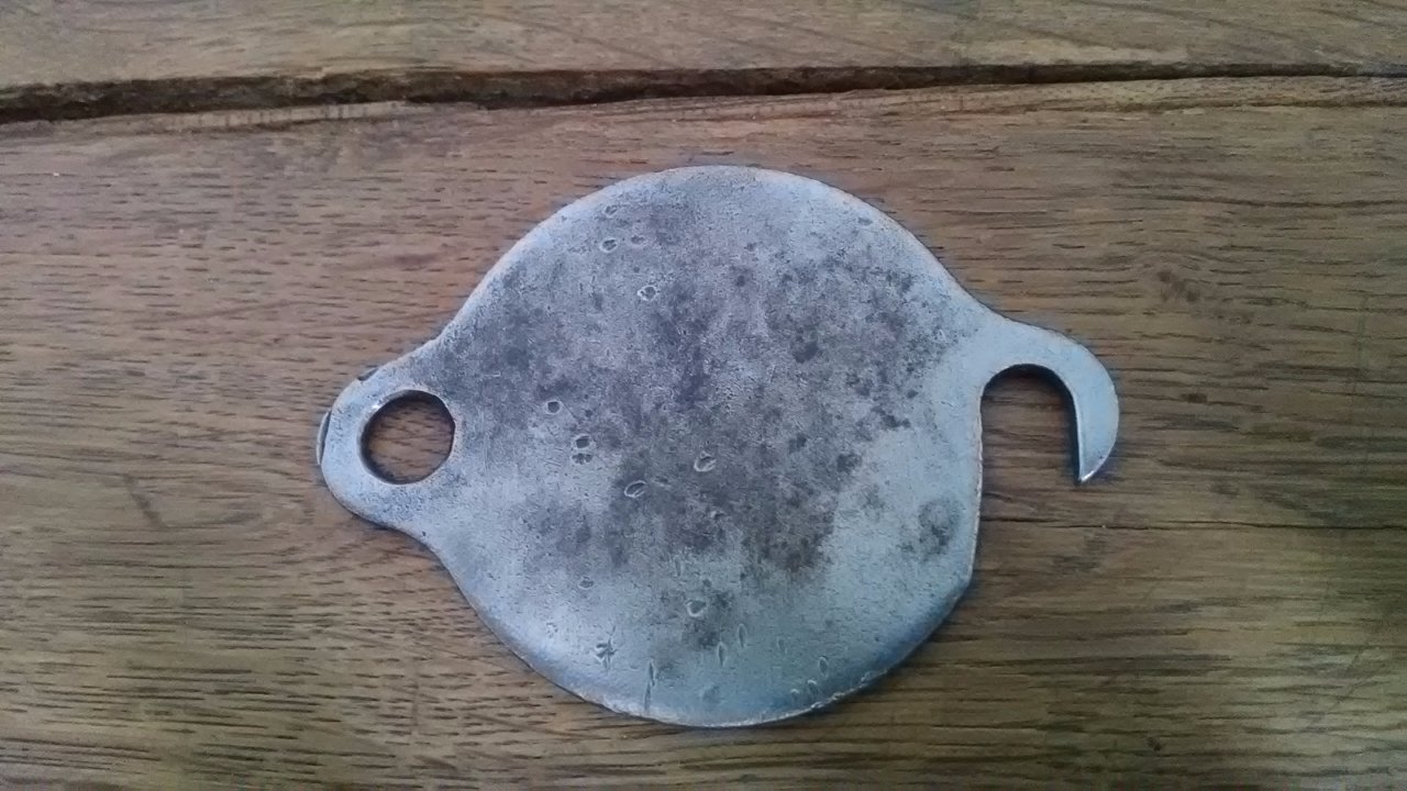

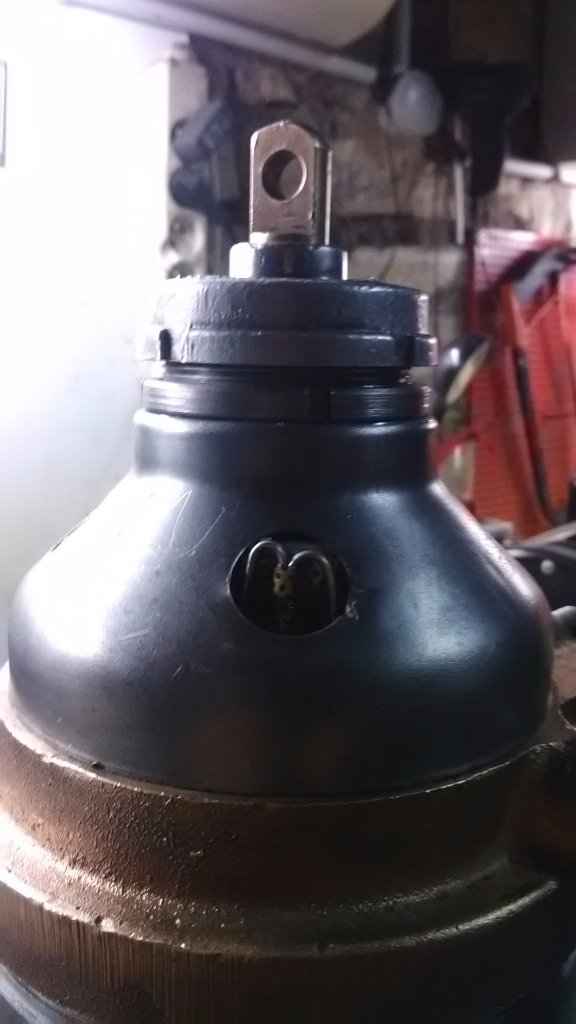

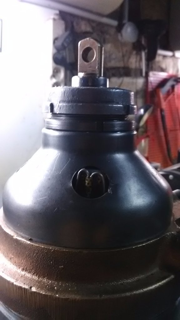

Sinon j ai eu des nouvelles pour refaire faire le capot qui me manque sur le servo frein.
Ça était un peu pénible de vectoriser la pièce après l 'avoir scanné mais bon j'y suis parvenue, j'aurais aimé ajouter ce fichier mais l'extension est refuse par le forum.
Ça aurait pu servir a d 'autre.
Pour info, 22.90 euro TTC fabriqué et livré.

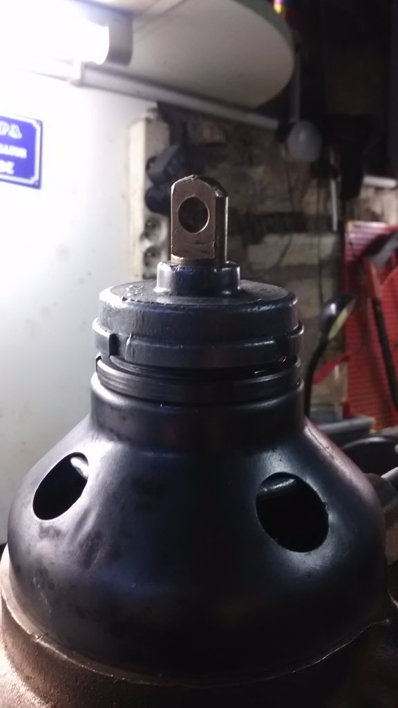

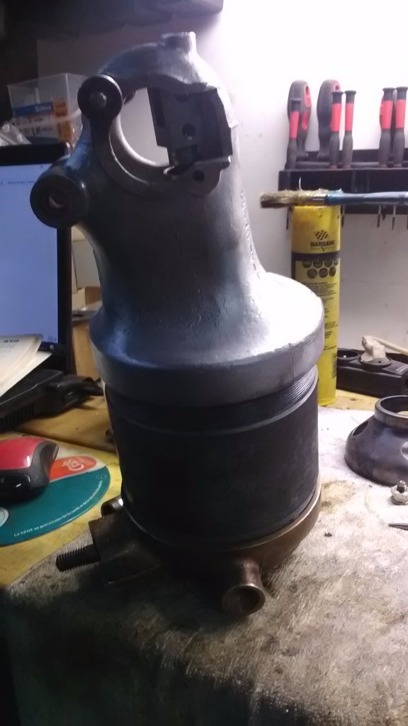

Et voila retour de ma commande de la fabrication d'un capot de servo frein :P
Impeccable copie conforme :mrgreen:

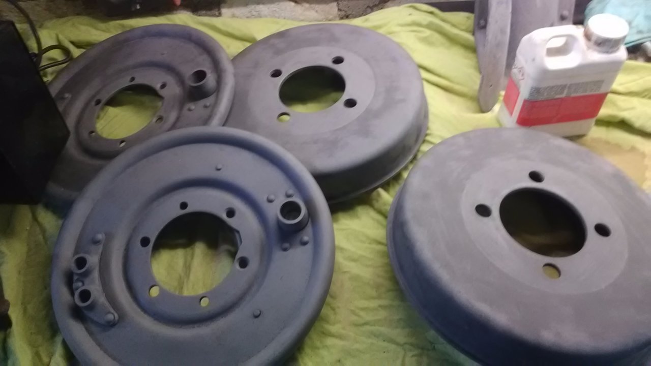

Un peu de sablage ce weekend, ça faisait longtemps :mrgreen:

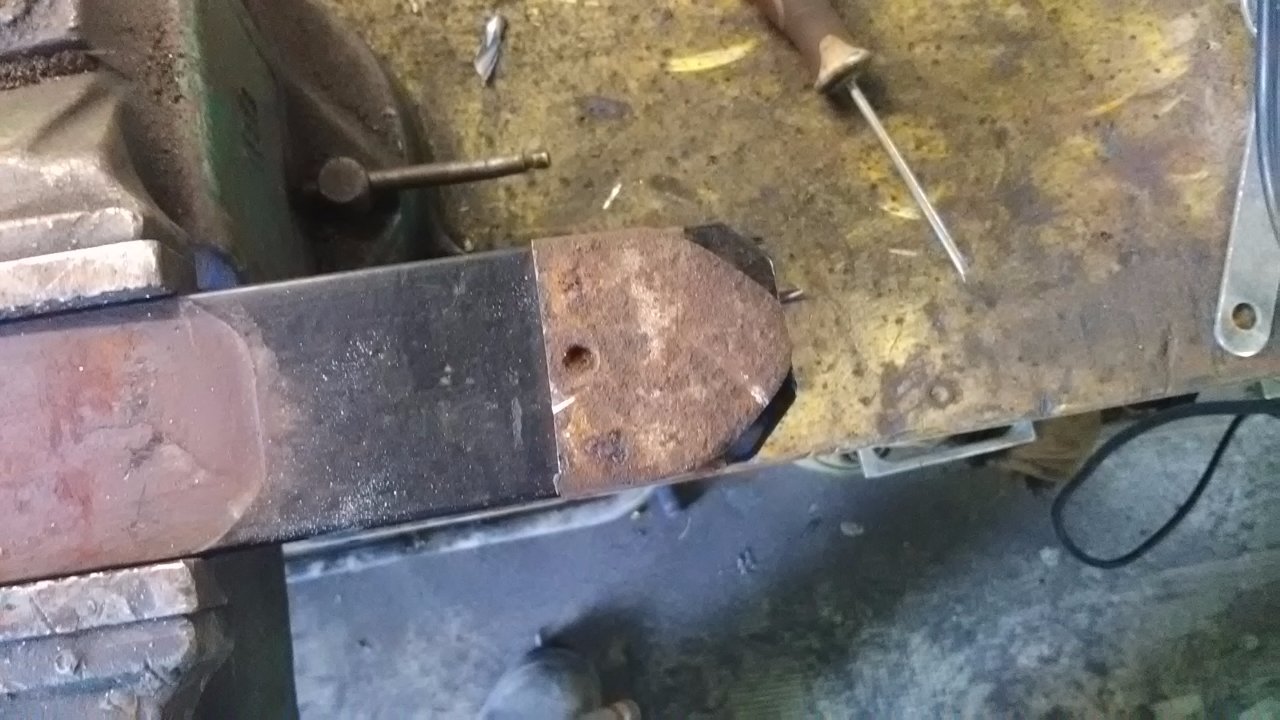

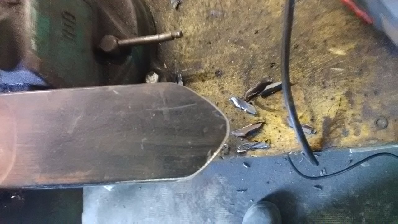

Rectifications des lames arrières pour ressembler a l origine, ne grincez pas trop des dents :mrgreen:

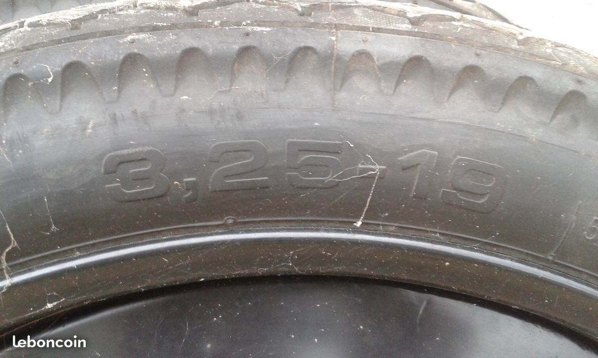

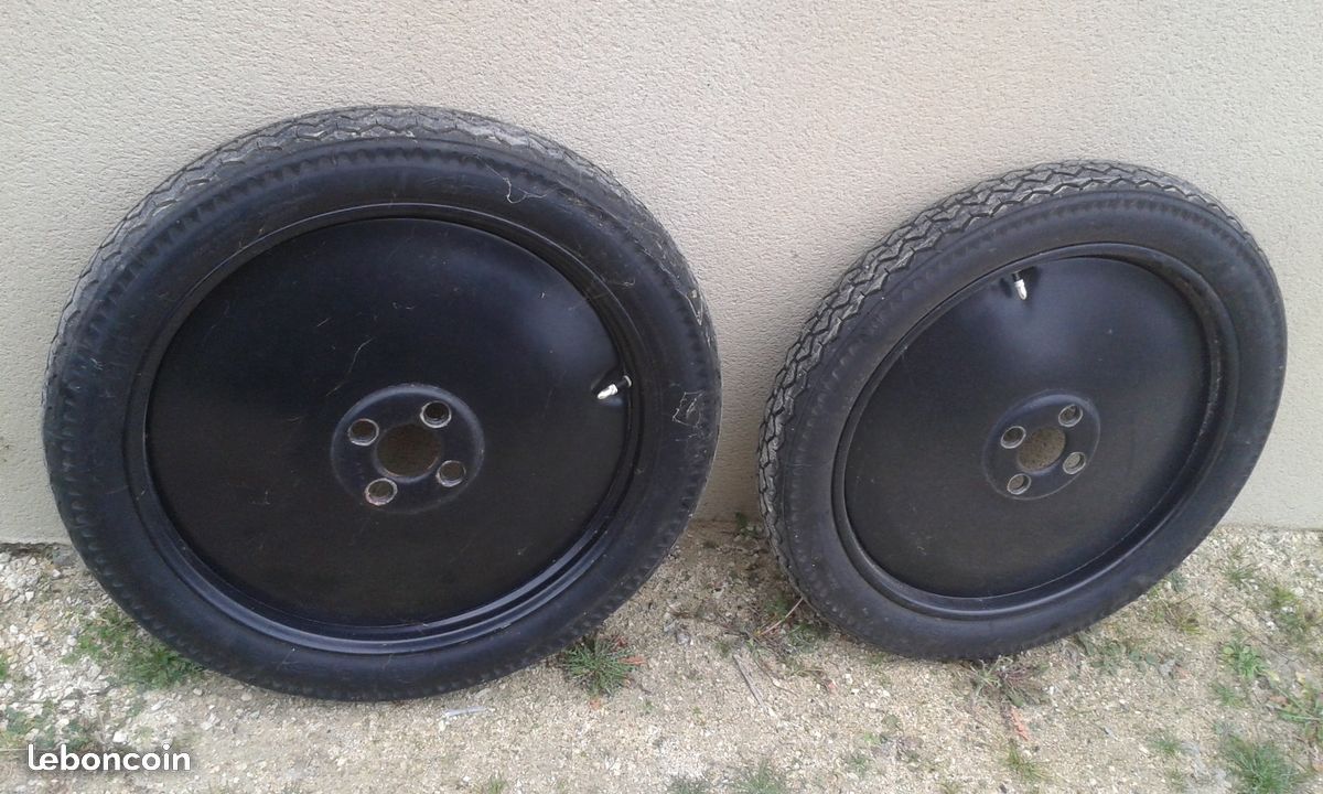

Un gars vends deux Pneus sur le coincoin montées en 3.25X19 :shock:
pneu
pneu
pneu2
pneu2

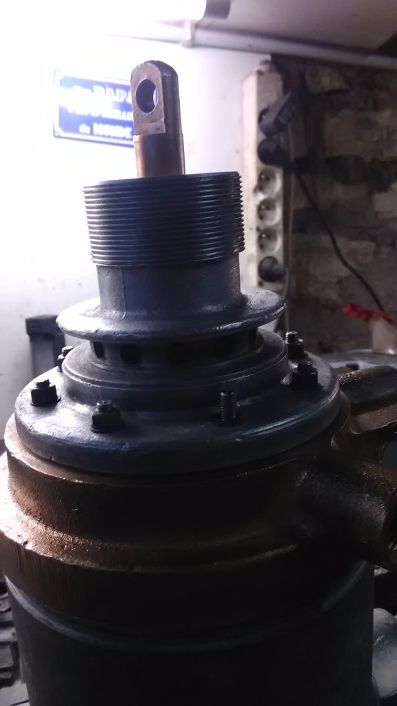

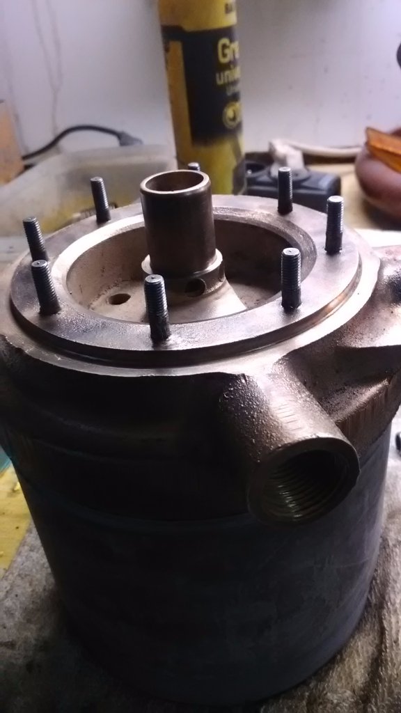

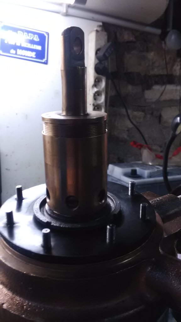

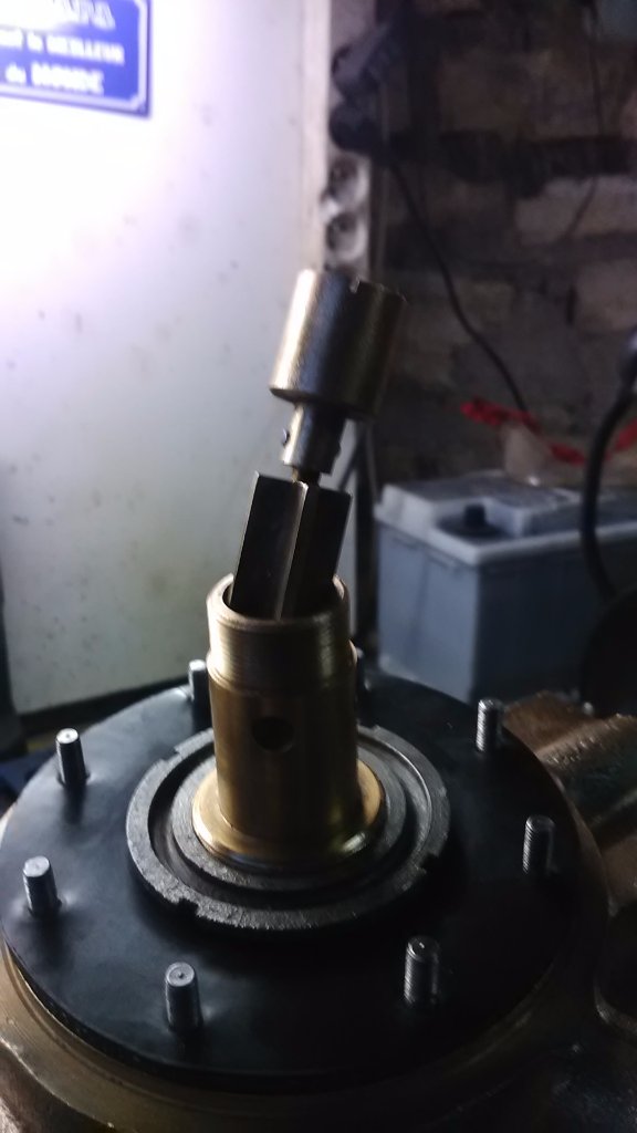

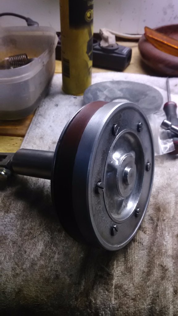

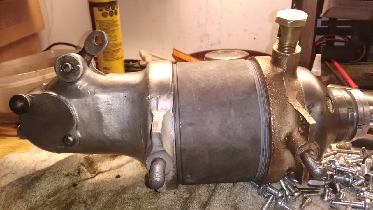

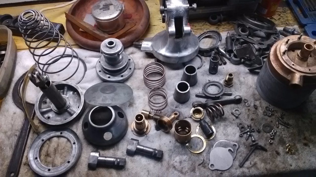

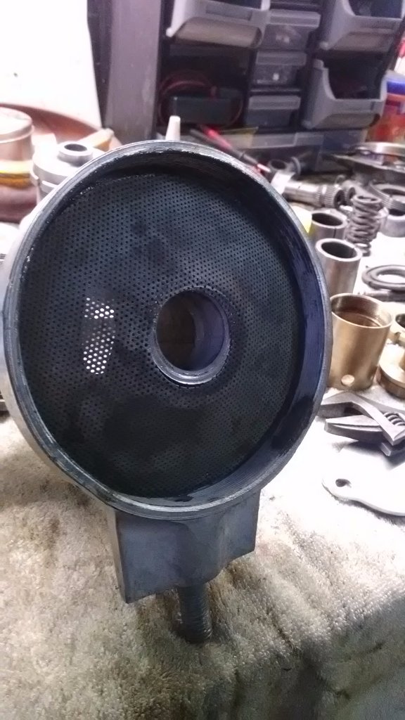

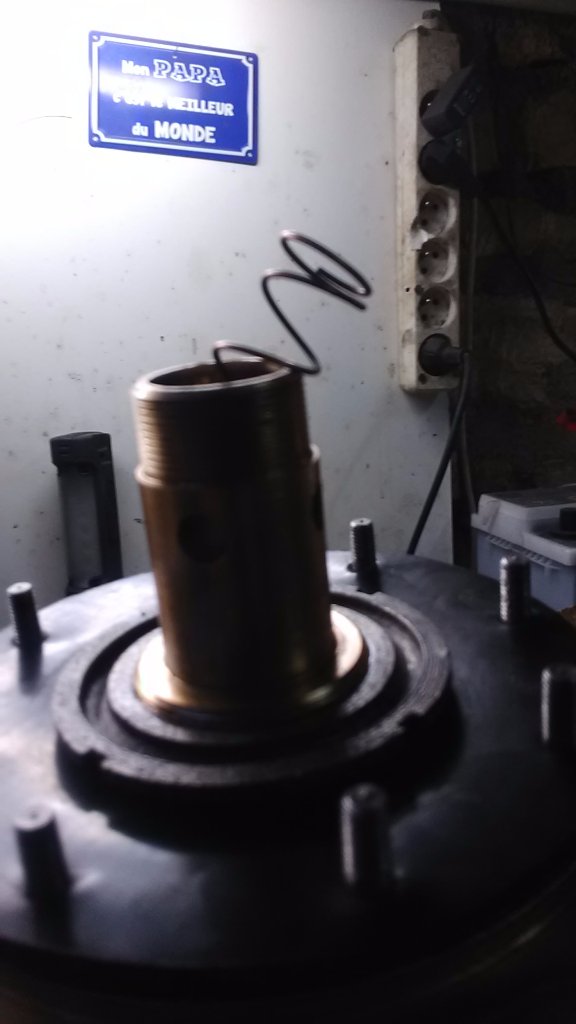

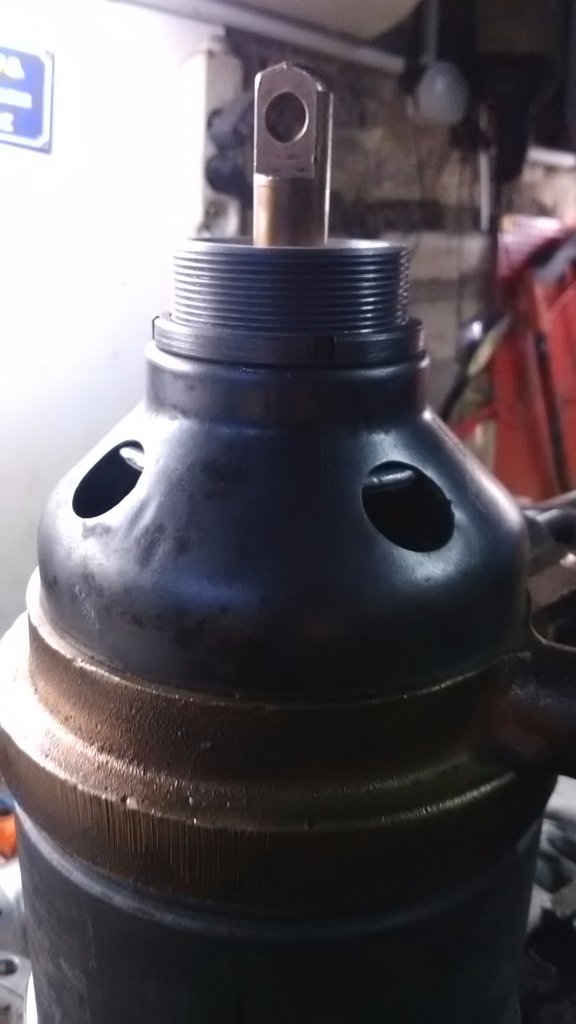

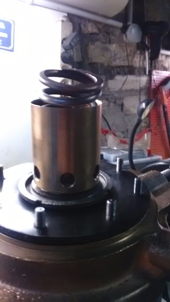

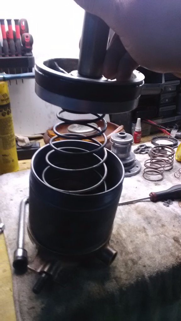

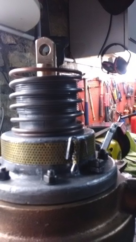

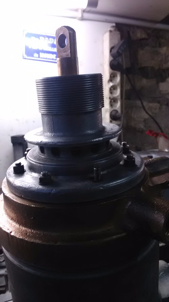

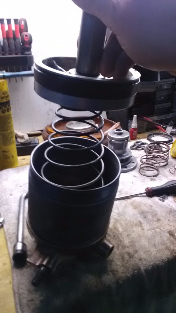

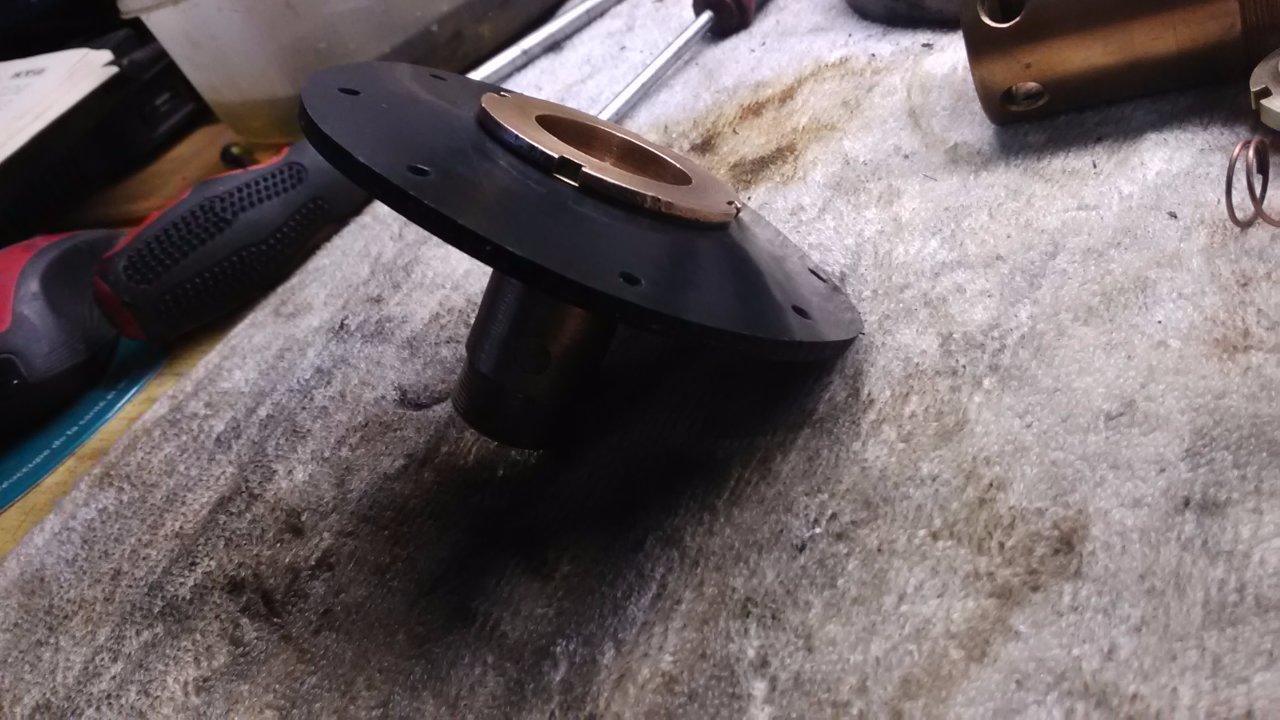

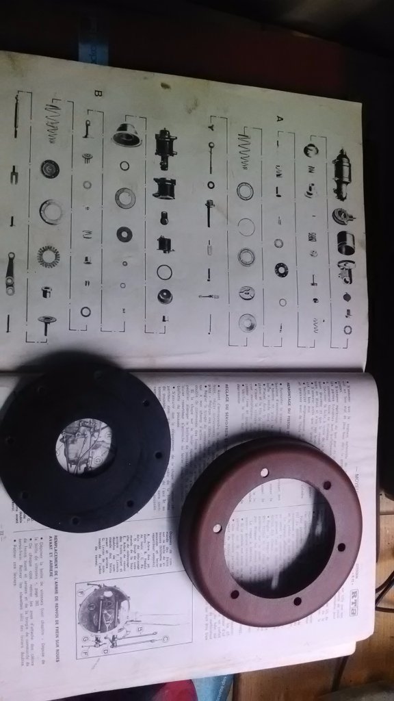

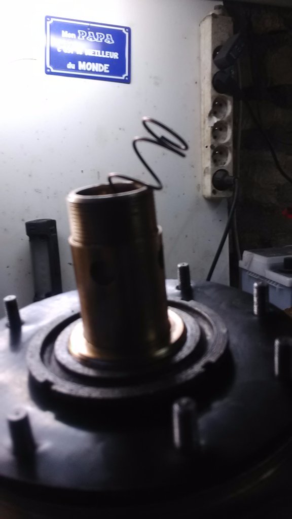

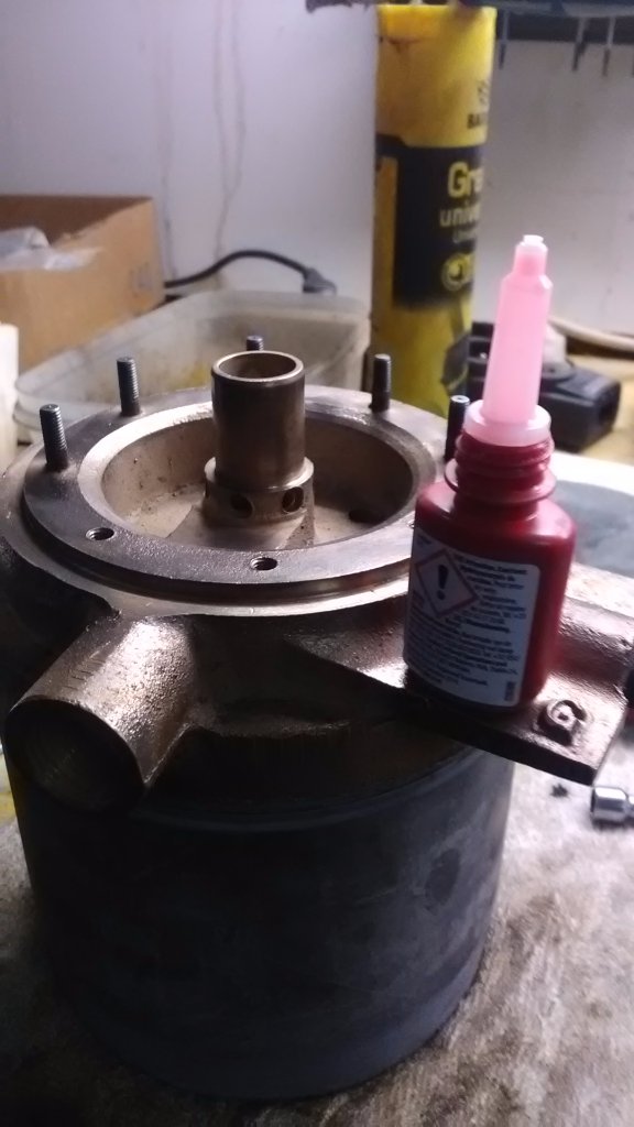

Remontage servo frein pas a pas
Messages : 393
Localisation : Gard
Re: B14 torpedo

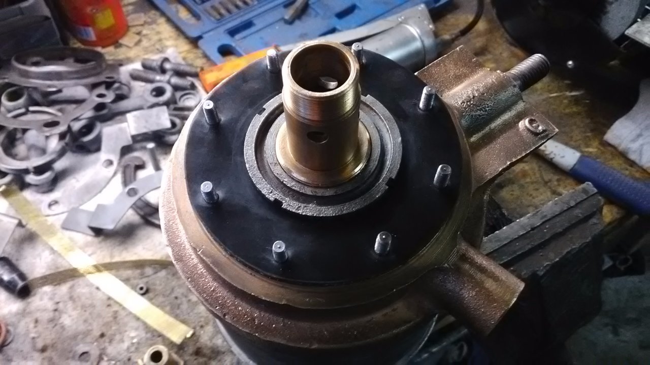

Message par bergogliv »

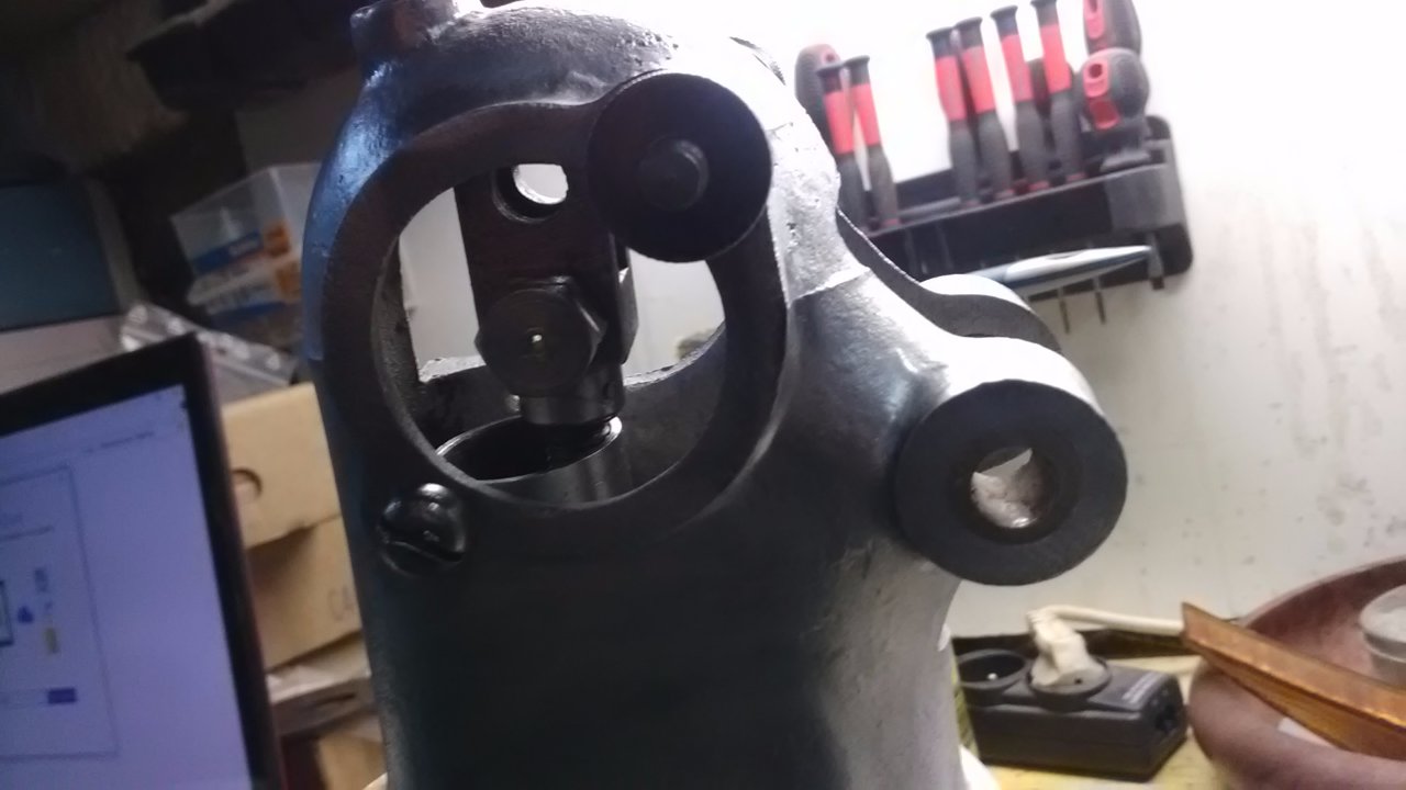

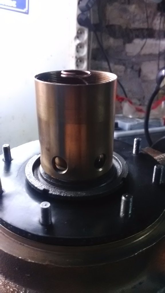

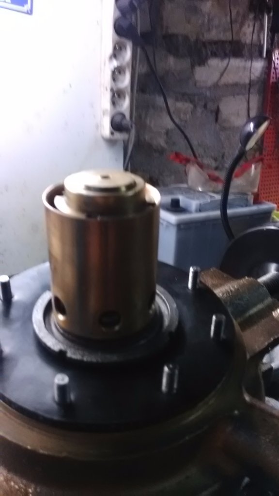

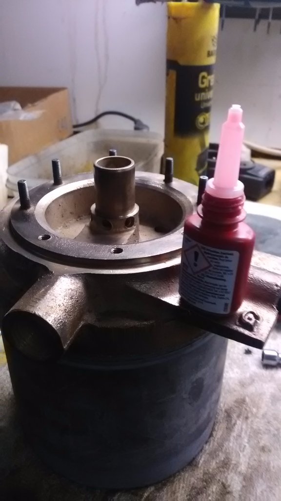

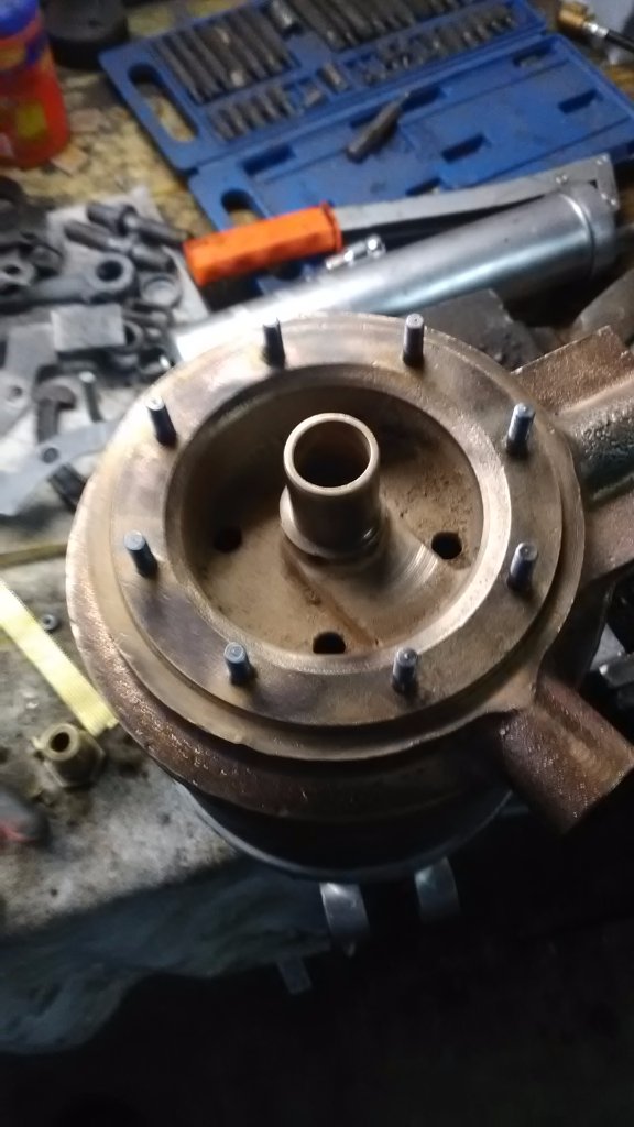

suite....

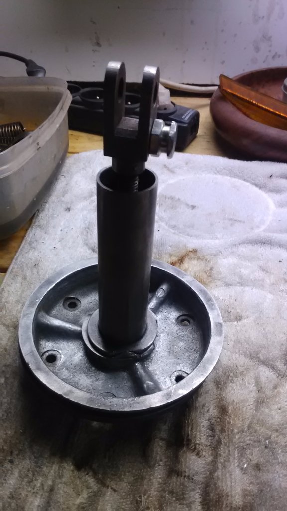

Messages : 393
Localisation : Gard

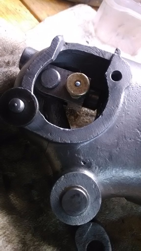

Re: B14 torpedo

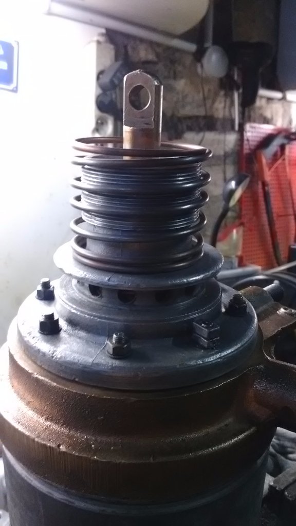

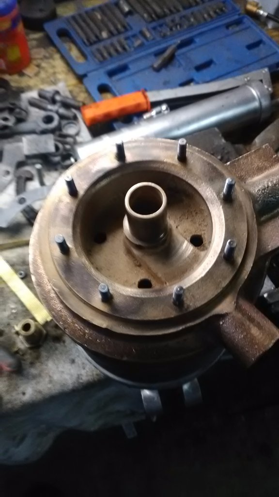

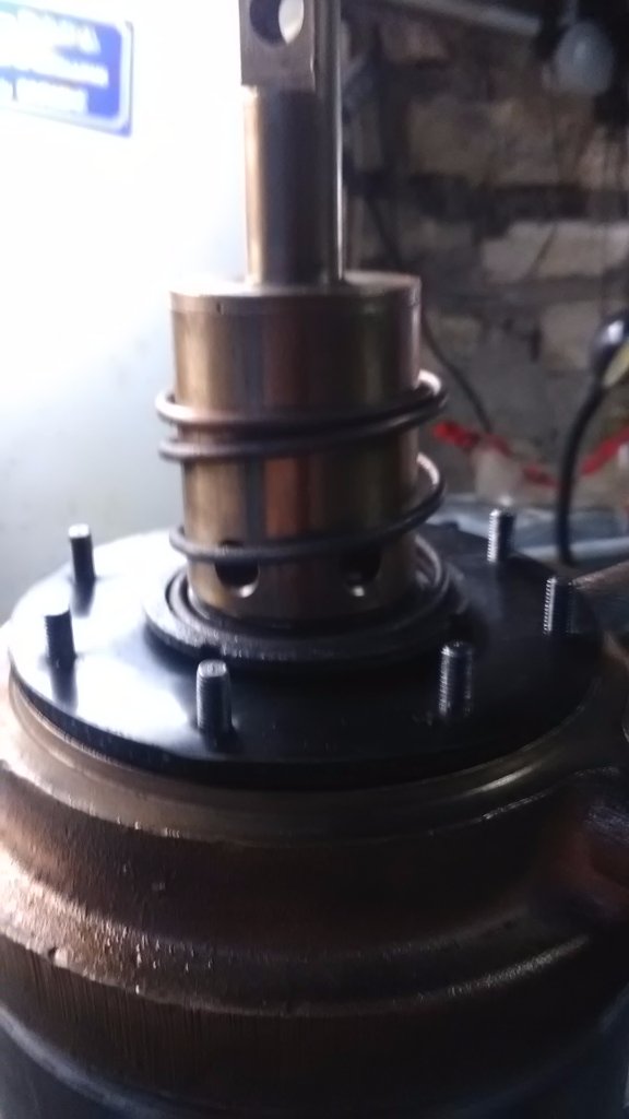

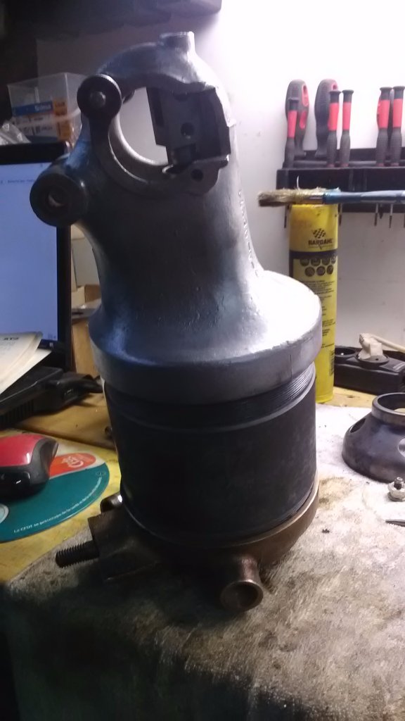

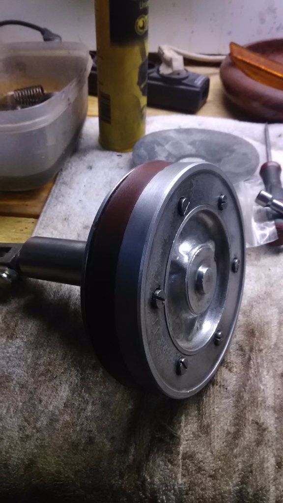

au suivant ...

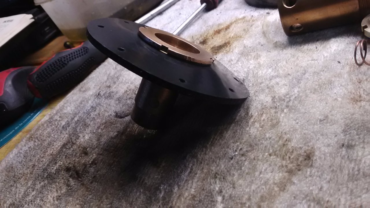

Messages : 393
Localisation : Gard

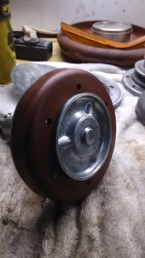

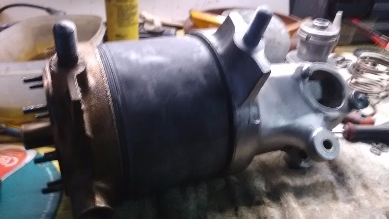

Re: B14 torpedo

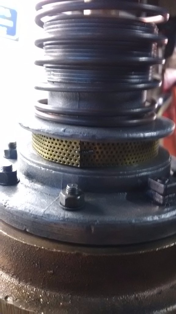

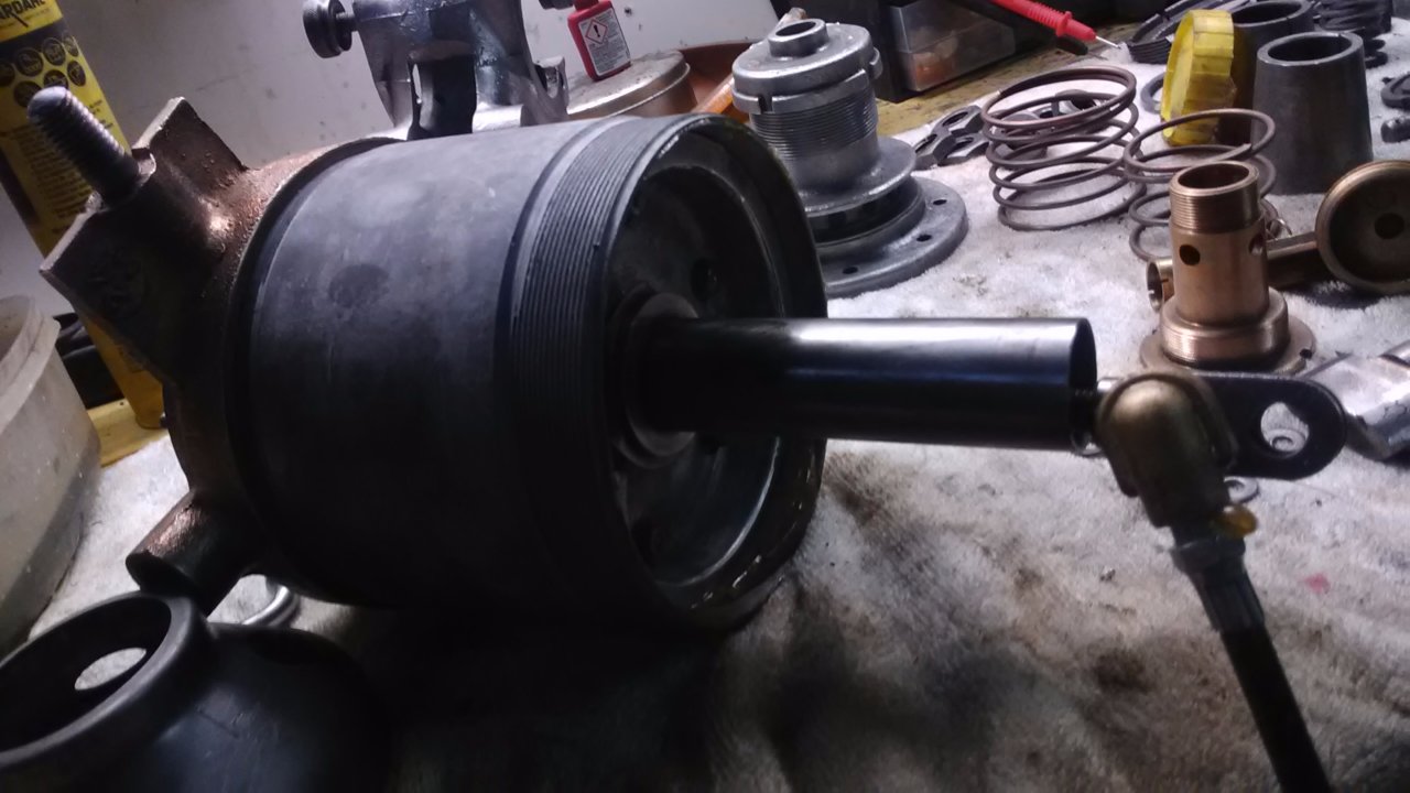

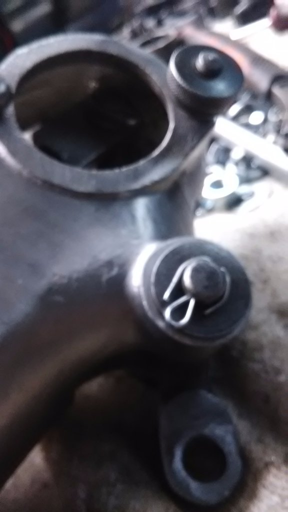

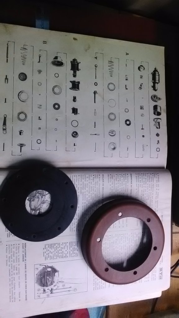

et voilou
Messages : 3091
Re: B14 torpedo
Beau travail et merci pour les photos détaillées.

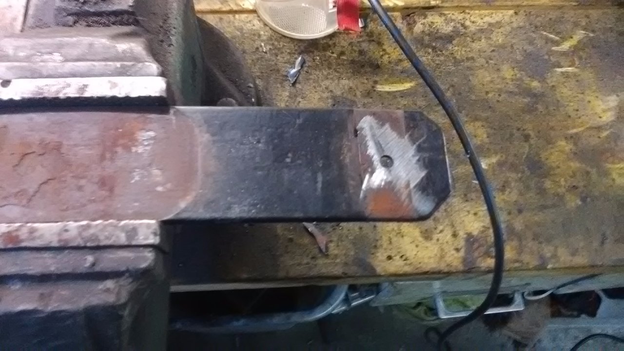

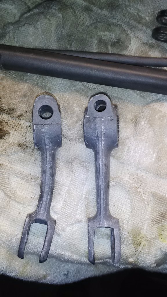

Merci, j ai un problème sur un levier qui est sur la barre centrale de freinage, elle est courbée :!: :?:
C'est la seule sur le système de freinage, est ce normal :?: :?: :?: :?: :?: :?:
Messages : 3091
Re: B14 torpedo
Ca ne me dit rien, pourtant j'ai démonté une boite la semaine passée, tu peux la redresser (attention ça elle peut casser).
